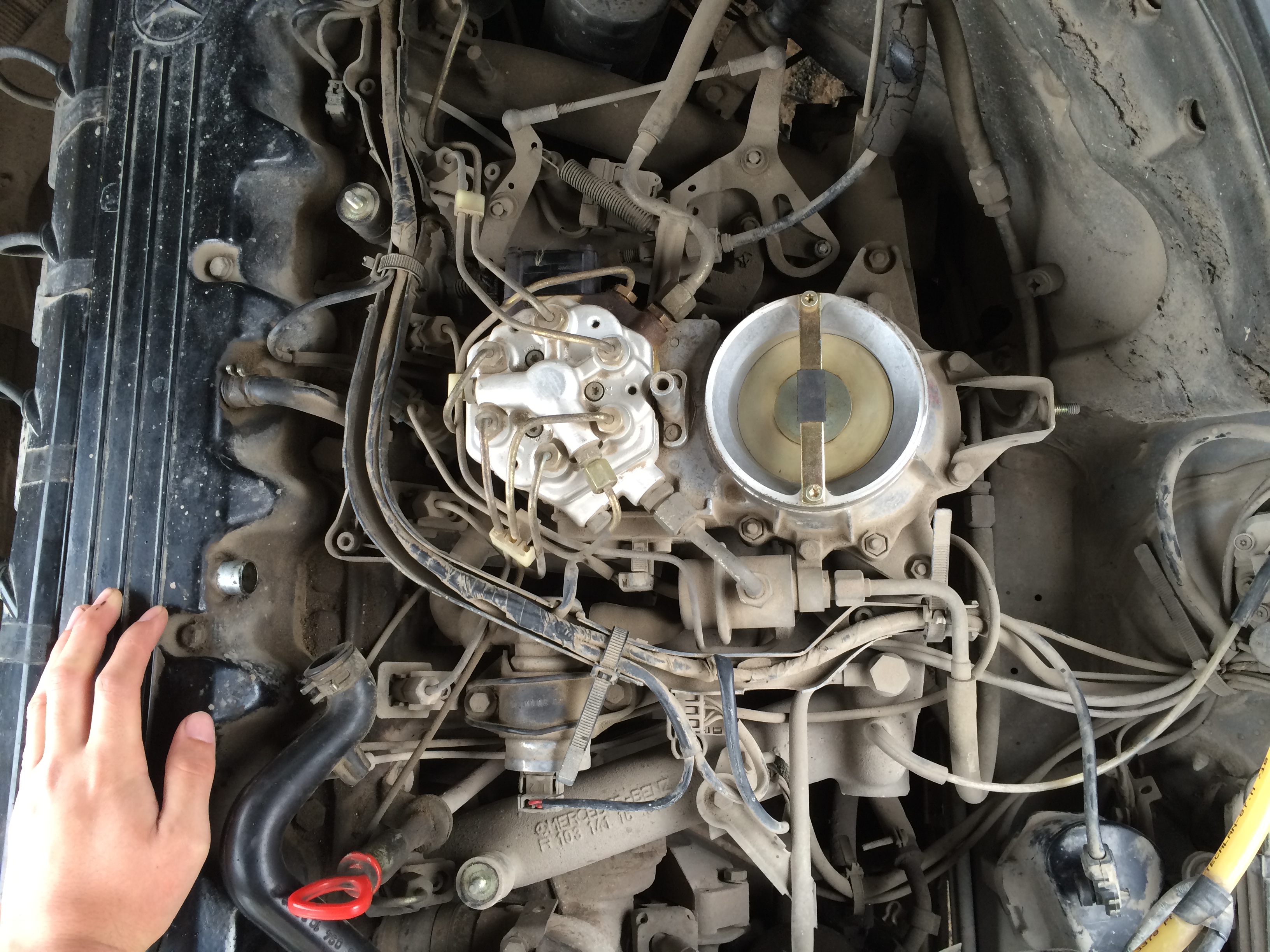

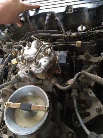

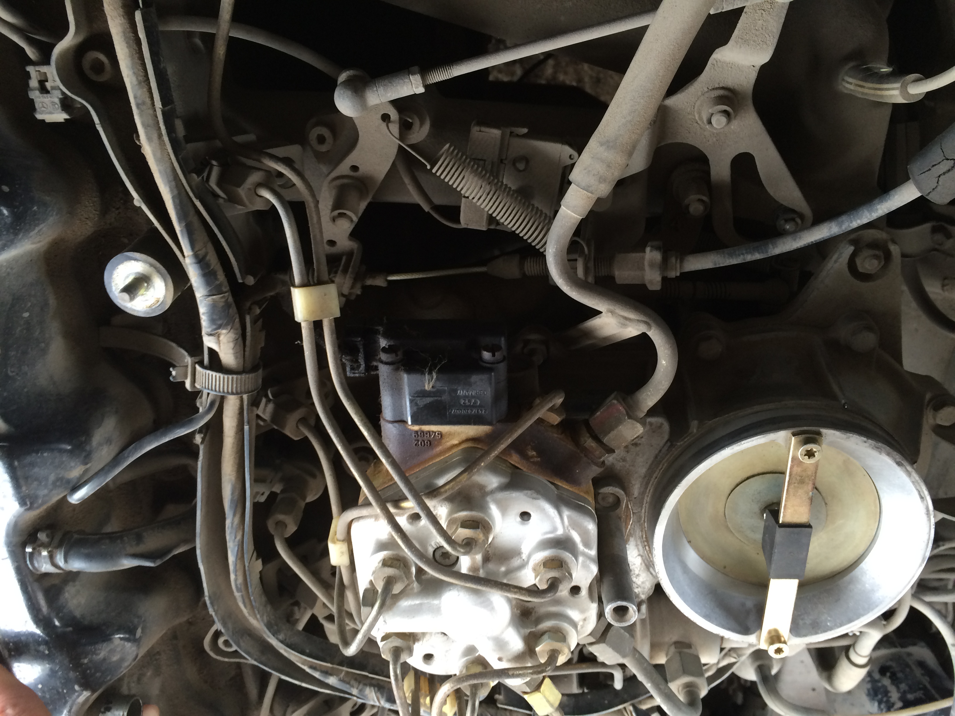

я из Казахстана... Караганда город такой есть)) вообщем я тоже думаю грешить на форсунки я их уже года два не чистил и не менял.. хотя есть подозрения и на паук, точнее на эгрд... как думаешь "qwertyz" брат)) в нем может быть причнина? у меня есть фото IMG_1153.JPG IMG_1151.JPG IMG_1152.JPG

По внешней чистоте не определить работоспособность деталей. Нужно делать замеры, проверять систему.
