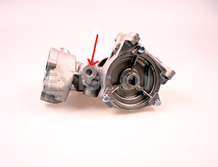

Отправлено 30 June 2015 - 23:05
похожа. выход есть, часть заглушки видна с болтиком.вот 164
но не показан выход к теплообменнику
она?

А ты посмотри каталог на 104.992 и замены по оригиналу и применимость этих замен .
