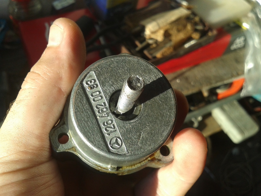

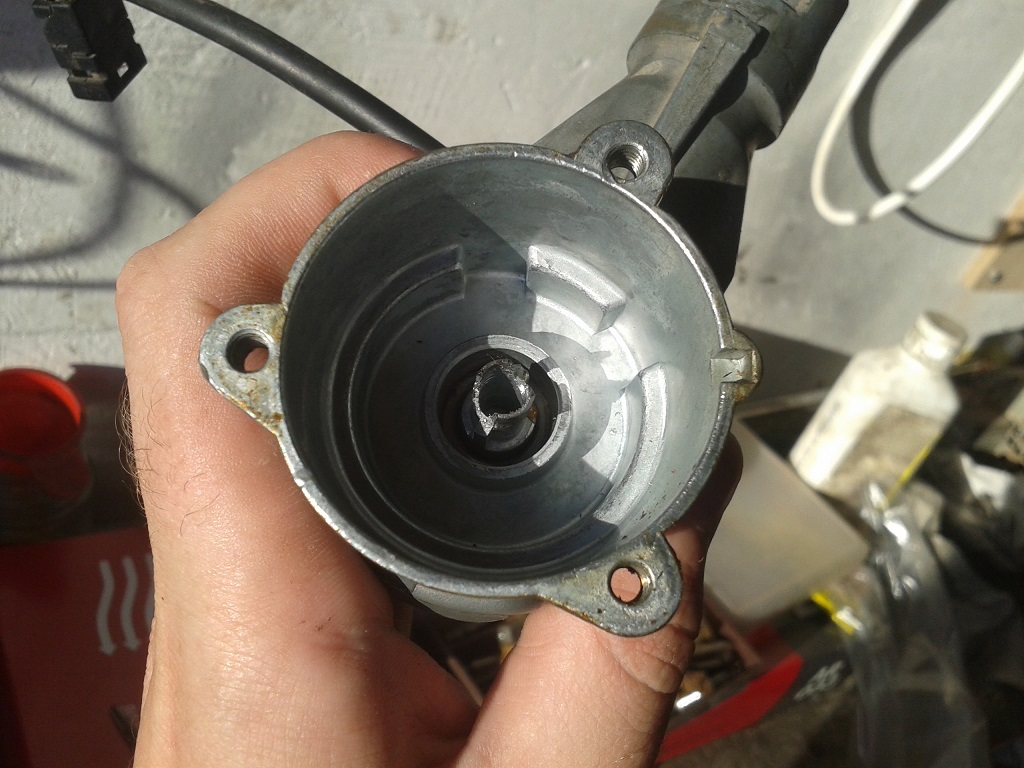

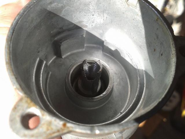

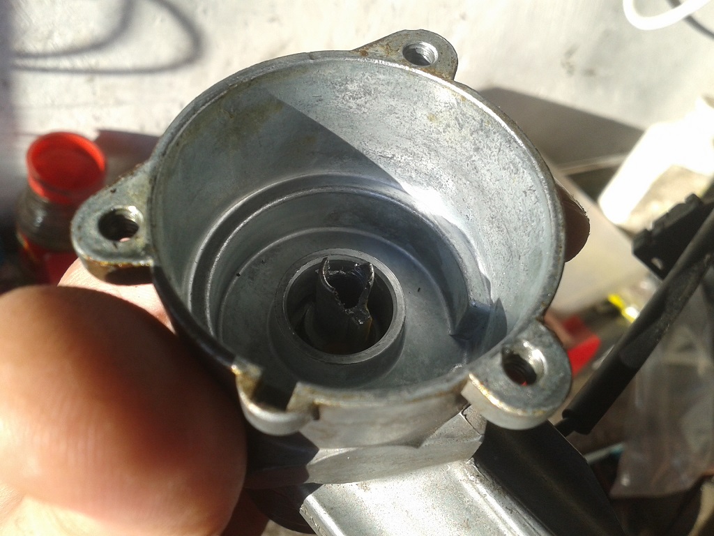

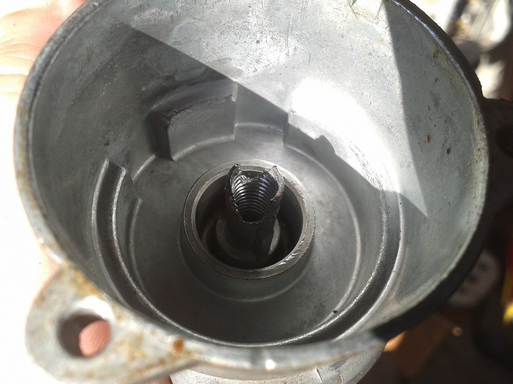

Хотел запостить в фотоотчет но увы прав недостаточно. выкладываю тут возможно баян. Но все же. Просто не нашел тем по ремонту моей беды(. .

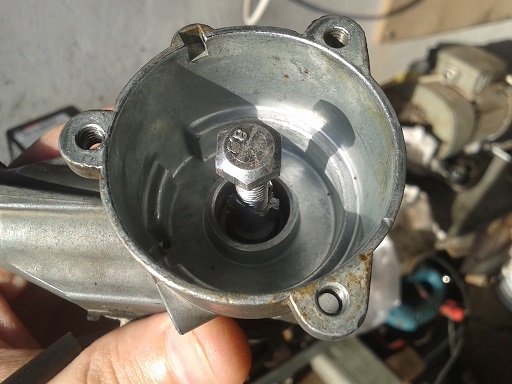

Вышел из положения таким образом.

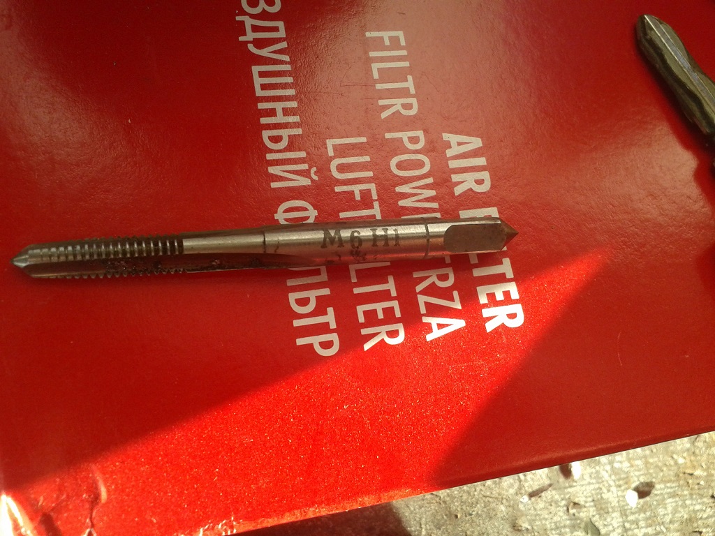

Понадобился болтик и метчик М6
Нарезаем резьбу внутри.
Проверяем

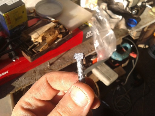

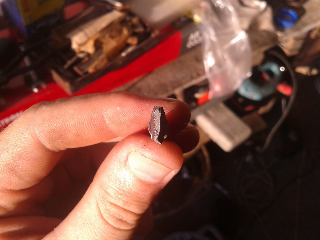

Стачиваем винтик получаем что то вроде отвертки или лопатки кому как.
Как то так но пришлось потом подравнять напильником что бы все ровненько входило и заодно укоротил винтик так как покороче не нашлось.

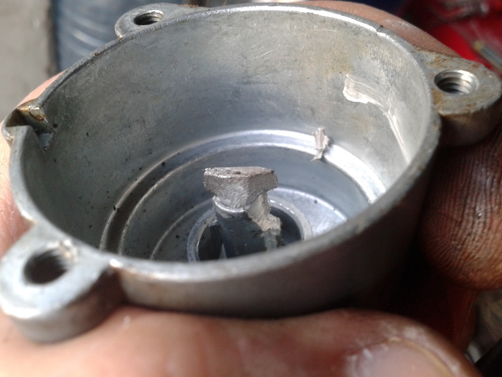

Подкручиваем винтик в нужное положение и подтачиваем если сильно выпирает ставим контактную группу собираем проверяем все положения поворачиваются старт есть правда винтик может начать поворачиваться и уйдет с нужного положения На резьбу наносим эпоксидку .
Сохнет собираем радуемся)

пардон, а как они отломились?!
А вот кто ж знает . Вышел на рынок за огурцами, пришел, повернул ключ зажигание включилось, ключ на старт коротенький щелк стартера и все погибло . И зажигание не могу выключить осталось все в положении вкл)а ключ крутится и естественно последнего положения ключ на старт нету вообще. С толкача завели . Приехал заглушить не могу ну пришлось тормоз в пол и тронуться на тормозе все заглохло. Снял акум и понеслась разборка. Только сейчас одна еще проблема . Руль криво поставил немного))))) но замок работает.

ну да, так ключ хоть и с обломом, но повернулся, болт не обломит, и ключ уже не повернется.
да штырь блокировки и без этих шлицов работает. И вообще он там с ними никак не связан . Эти шлицы крутят контактную группу. И к блокировке отношения никакого не имеют. Если вы имеете ввиду заклинит контактную группу. ???? Но там конструкция такая клинить то нечему . если только язычек застрянет который блокирует замок от повторного прокручивания стартера назад по конструкции он вернется как бы не хотелось ему. . Ну это увидим. И к чему такие ужасы как замена торпедо и т.п. типа с заклинившим штырем замок не снять торпедо ? Да фиг знает в чем там сложности. В общем как там не было я решил проблему так . Использовать это при необходимости решать пользователю.
