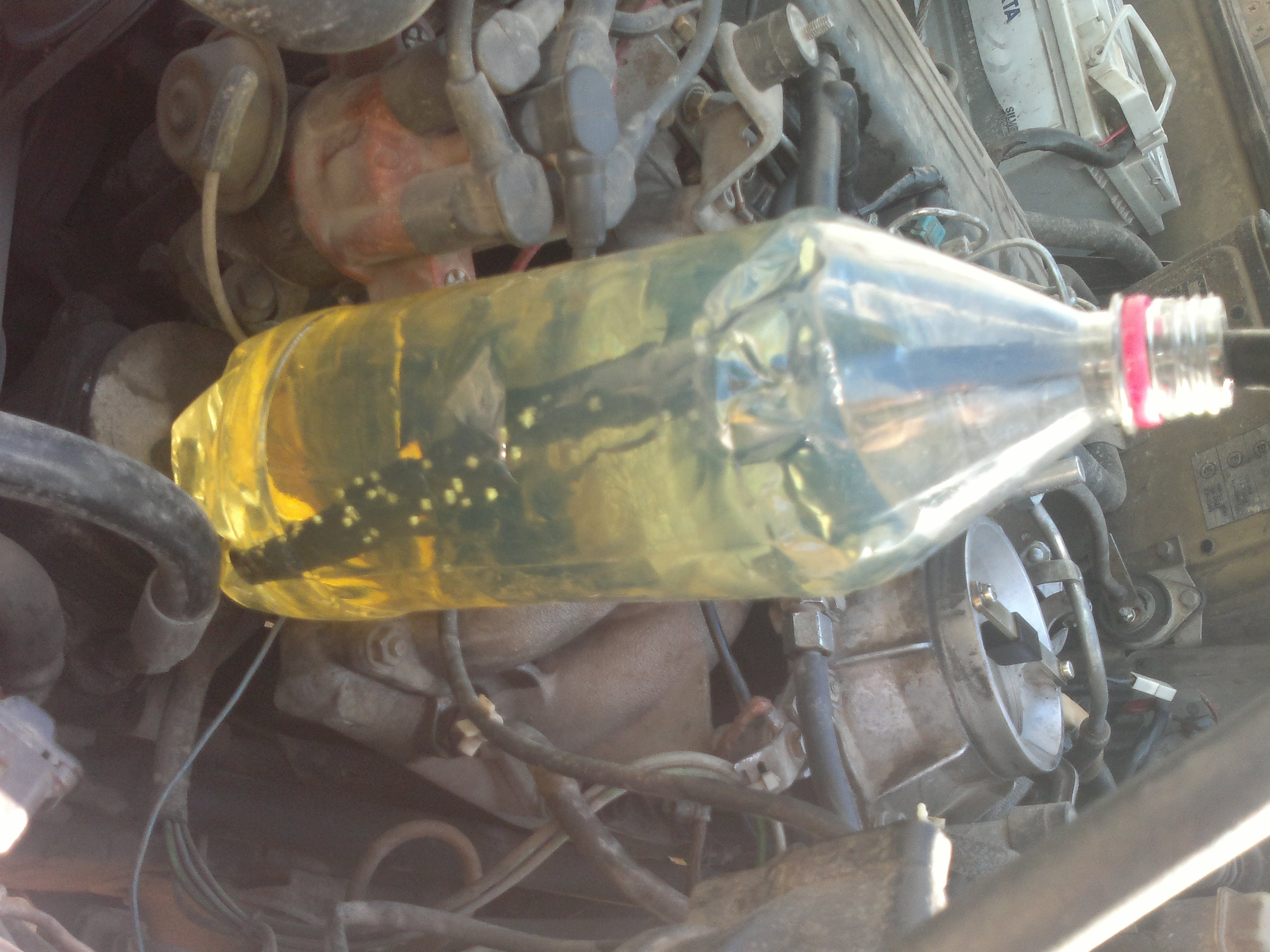

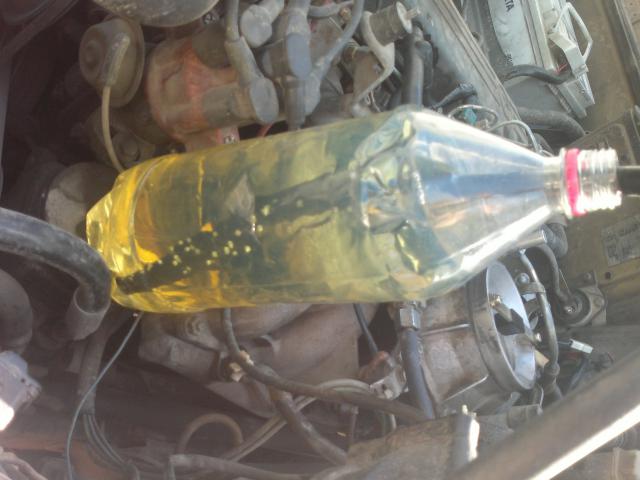

Добрый вечер форумчане! Столкнулся с такой проблемой, из РСД в обратку идёт бензин с воздухом хотя в подаче его нет. Вопрос откуда он берётся? Или это нормально?

Да-а! А в ответ тишина. Видно я избранный, и у меня первый КЕ где это случилось. Ну может хоть мысли какие? Воздух идёт именно из выхода РСД. Из выхода дозатора и из нижних камер не идёт.
Если до РСД нет , а после РСД есть , то при учёте , что внутри 5.6 бар , а снаружи 0 , то варианта 2 :
1. кавитация
2. газоконденсат из топлива
расшифровка в яндексе .
