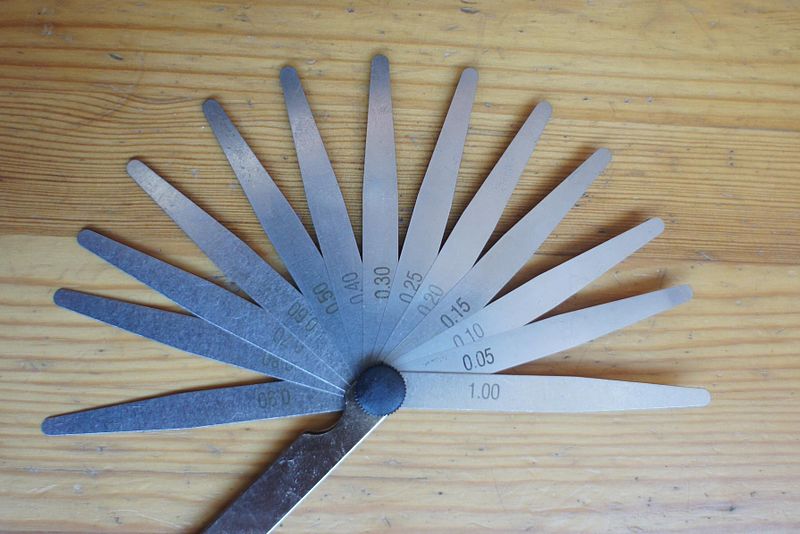

Всем привет, медленно но верно сборка мотора подходит к концу но тут встал вопрос, как сразу отрегулировать клапана, чтоб не стучали или хотя бы стучали не так сильно и какими интсрументами пользоваться, если нет мерсовских заводских приблуд?? темы здесь почитал но нигде особо конкретных ответов не увидел... заранее благодарен!

Щупами.

Щупами.
:moderator:
Какие нахрен Щюпы на м110-м когда валы б\у и рокера б\у? Вы о чем?
Есть прибор специальный, и стоит не так уж и дорого, но надо изготовить рампу под него.

Ну есть, ну изготовил. И нихрена разницы со щупами нет.

Щупами.
А что за щупы? есть ссыль как они работают?

а что за прибор? есть ссыль?
Про индикатор часового типа он. Только как я им не пытался регулировать, никакого смысла не увидел. Зазор получается один в один, как и со щупами, только геморроя в десять раз больше, кронштейн перекрути, рокер вечно перекашивается, хрен поймёшь, как его удержать ровно.

Смысл регулировать зазаор в клапанном механизме этим индикатором, поскольку зазор свыше 0,1 в впуске. Это большой зазор, поэтому точность до тысячных не нужна.

Точность нужна везде . Только изношенные детали точно мерить смысла нет . Если всё б/у , ставь 0.10-0.25 при 20* и всё . Широкими щупами только . Если широких нет , то очень хорошо подойдёт 2 набора щупов . Одинаковые щупы суёшь по краям рокера , тем самым поджимая его со всех сторон .

Усилие проворачивания регулировочных болтов проверяли?Если нет,то и регулировать пофиг чем,все равно загремят.Если не сразу,то через пару часов.Проверено.
