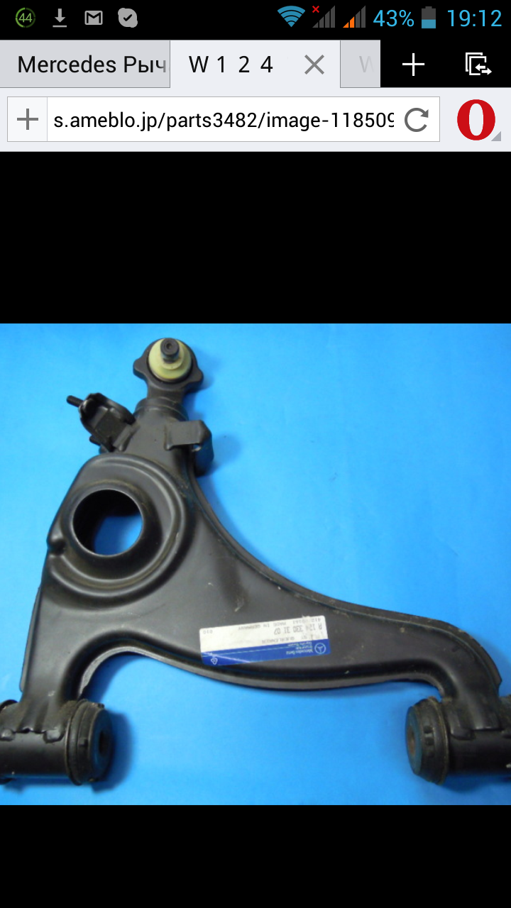

Всем доброго. Не пинайте сильно, рыл поиск, но ничего не нашел. Решился на замену сайлентов передних рычагов. Вот какой вопрос: в комплекте 4 сайлента, 2 с двумя пупырками, и 2 с тремя. Вопрос куда какие ставить? Спасибо.

Вообще хрень какая-то
. Щас на Авито картинки б/ушных рычагов смотрел. Так везде по-разному. ![]()

Минут 15 рыл гугл , на каком то ускоглазом сайте нарыл оригинал , и то фотку низя скомуниздить , пришлось скринить ,Спасибо
Там плоховато видно , на заднем саленте три.
PS , заглянул под свою , стоят так же
