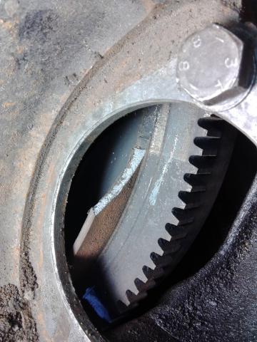

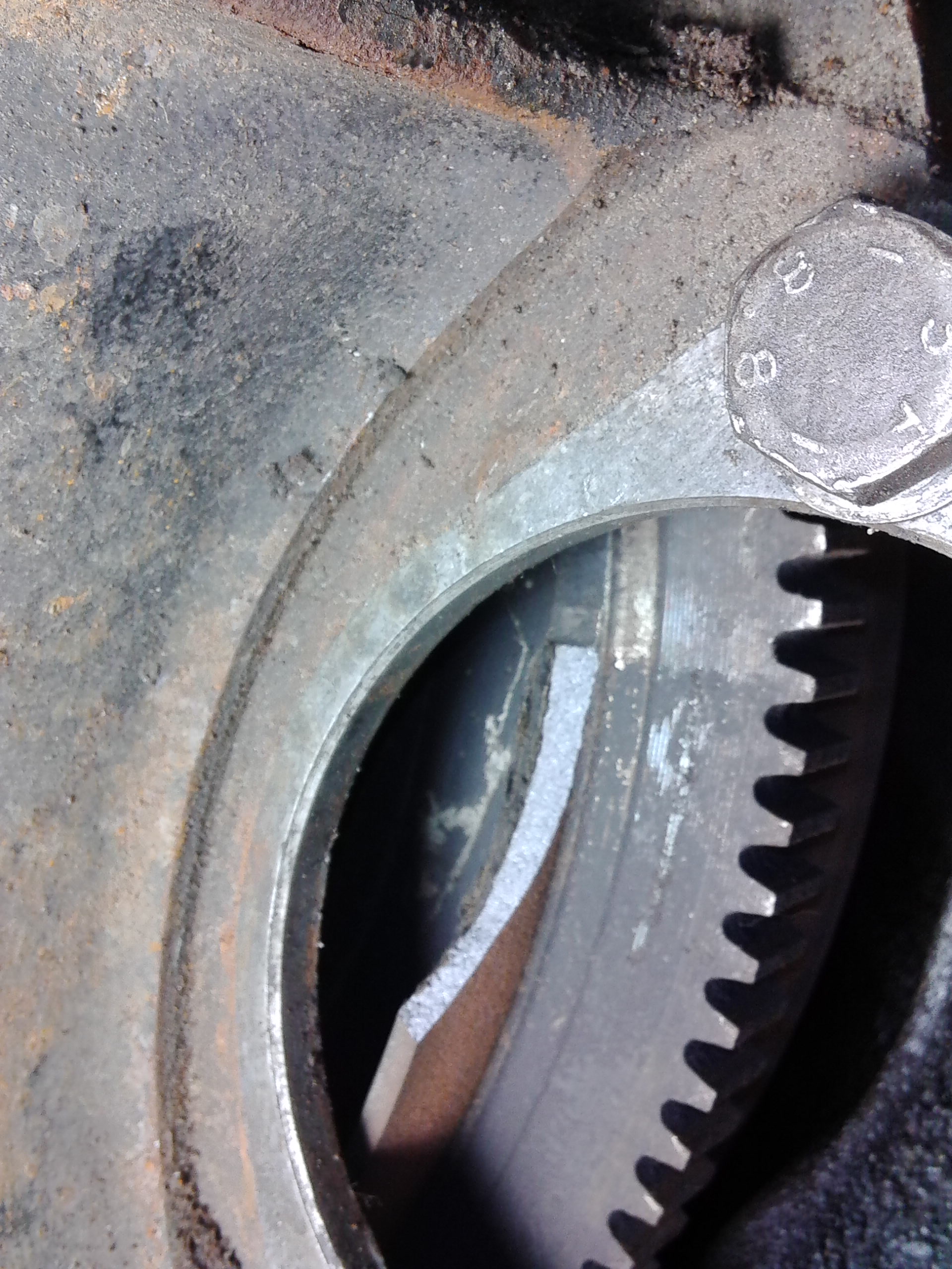

2. ДПКВ имеется и снят (фото). При снятии шкива коленвала через его отверстие (ДПКВ) был зафиксирован маховик. Но почему то откручивалось очень тяжело и два раза отломились куски отливов на маховике с которых я как понял берет инфу ДПКВ. Кусочки не большие и оба с разных отливов.
Вопрос-маховик под замену так как без этих кусков ДПКВ будет не полностью считывать обороты (некорректно работать) или можно так оставить? Когда 1-й поршень в ВМТ ,то полка с отломанным куском на маховике как раз под ДПКВ отломанным местом. Заведётся ли вообще? Как будет работать? Всем спасибо за ответы))

что отломилось, как и сколько непонятно. на маховике наварены шторки, которые "размечают" маховик на сегменты (для 4-цилиндрового - 2 сегмента) для формирования импульсов зажигания. если обломки небольшие, то может на работе и не сказаться, проще проверить и потом приговорить маховик.
Фото сколов. На одной пластине и на другой.

Ну вы блин даёте ) Фиксировать маховик на механике 4-й передачей и педалью тормоза , на акпп заглушку в поддоне вытаскиваем и туда в клин пластин суём , всё откручивается . Если двс уже не жалко - стартером воротком об водительский лонжерон .

Фиксировали и второй и четвёртой и тормозом....Один хрен не откручивался болт. Помогла только жёсткая фиксация маховика. Маховик под замену?

Это не сколы - это привет маховику. Менять.

Маховик под замену, странно только что обломилось, у меня один раз маховик свалился на эту пластинку, и край погнулся, я его обратно аккуратно рихтанул и поставил. =\

Вот и я о том...Ладн. Всё равно движок снимать заодно и маховик махну.
