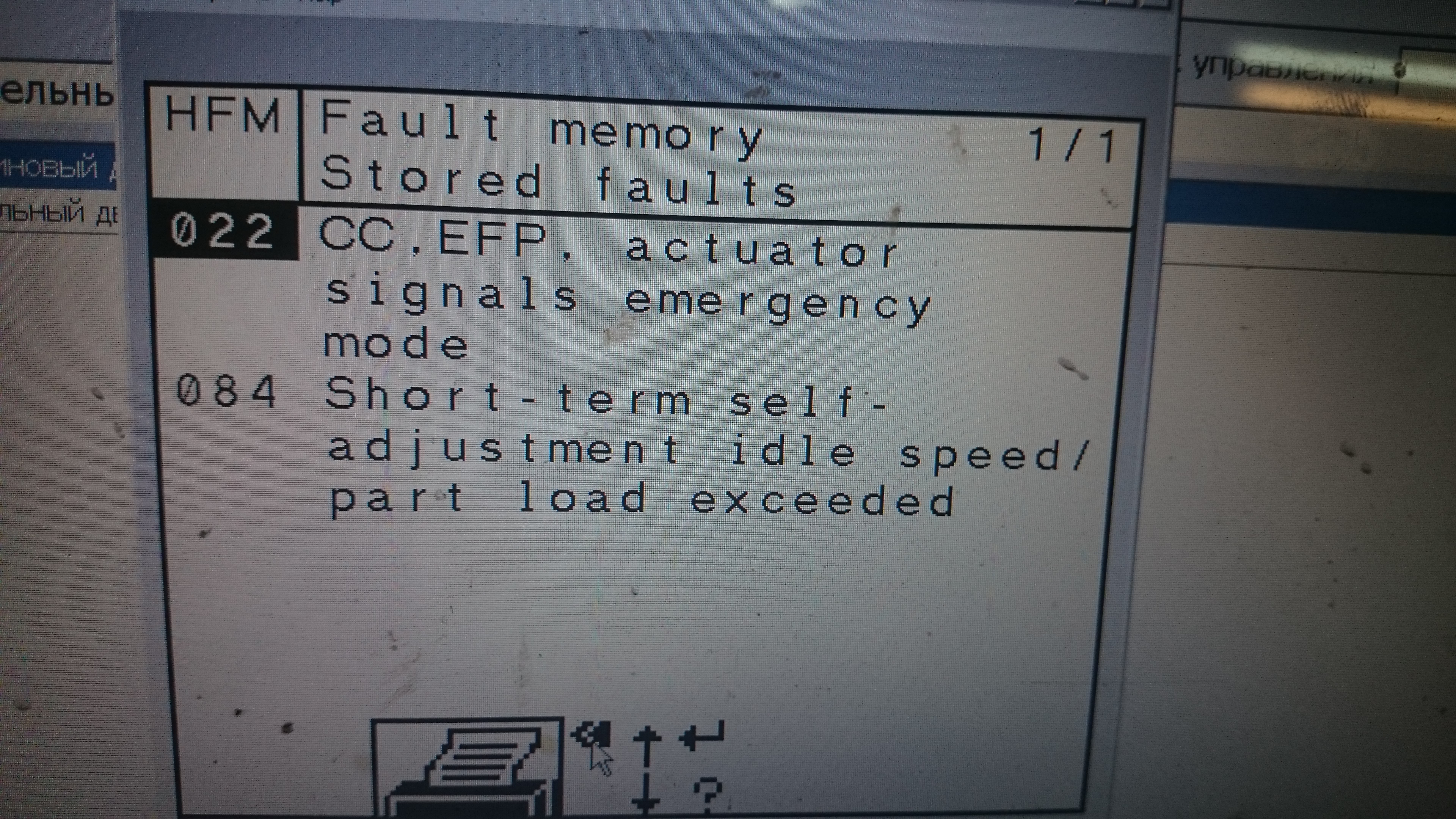

Так же что бы не плодить тему, спрошу тут. Про ошибку дросселя много читал, но своей проблемы не нашёл. Машина w124, m104 с ASR, дроссель электронный 000 141 49 25. Суть в том что отрубается дроссель на газу. Это происходит либо на наборе газа либо когда бросаю газ. Ошибка не постоянная, чаще появляется в сырую погоду. На холодный мотор чаще, на прогретом реже. Менял дроссель проблема осталась. После отключения дросселя висит ошибка 022 по star. Подскажите пожалуйста куда смотреть, всю голову сломал уже.
натяжка троса газа в норме? концевик на педали не глючит?

#15 ОФФЛАЙН   Vovan-n-one
Vovan-n-one
  • Cообщений: 7
    C124
Отправлено 10 January 2016 - 21:06
концевик в самой педали газа, и в дросселе еще два. отслеживать их состояния старом надо.
Прям в самой педали??? Я смотрел на неё и никаких проводов там не увидел, чтоб даже примерно на концевик похоже было.
Интересно то что если машину не заводить то дроссель будет работать сколько угодно долго, и на паркинге если газовать то не отрубить, но как только начинаешь ехать, то жди глюков.

#16 ОФФЛАЙН   xzibit0
xzibit0
  • Cообщений: 57
  • Город:Земля
    W202_C280
Отправлено 10 January 2016 - 21:17
Вот ошибки по старухе
писал выше что надо сделать, тема тысячу раз обсуждалась

#17 ОФФЛАЙН   Vovan-n-one
Vovan-n-one
  • Cообщений: 7
    C124
Отправлено 10 January 2016 - 22:14
https://yandex.ru/ya...nt=1452447699.1
Дело в том что у меня ничего не загорается.
В любом случае, спасибо! Изучу тему.

когда дроссель уходит в аварию продолжает работать АСР?

Отправлено 11 January 2016 - 09:15
Честно говоря, не знаю. Но на приборке точно ничего не загорается.
