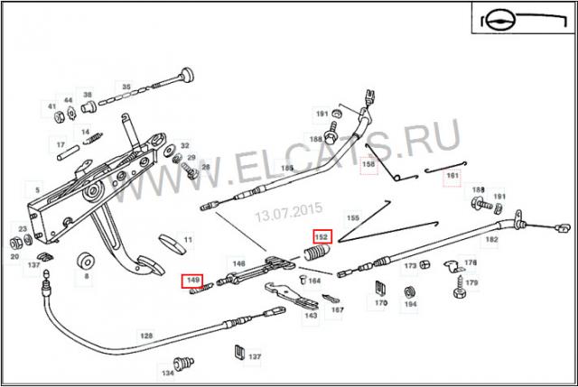

Отправлено 13 July 2015 - 17:23
фигня какая-то.
ничего. подкуём :biggrin:
Подковывать особенно нечего 152 - пружина
149 - регулировочный болт

понятно. типа такая мега-пружина что должна вытягивать педаль за трос. да и ещё через рычаг. а если рычаг вместе с тросом чуть-чуть подзакиснут взимку? тут-то и пздц колодкам. сотрутся махом нах. вот и нет ручника на половине Мерседесов. :fingal: :fingal:
всё-таки подкованым оставлю. так больше нравится. :biggrin:
