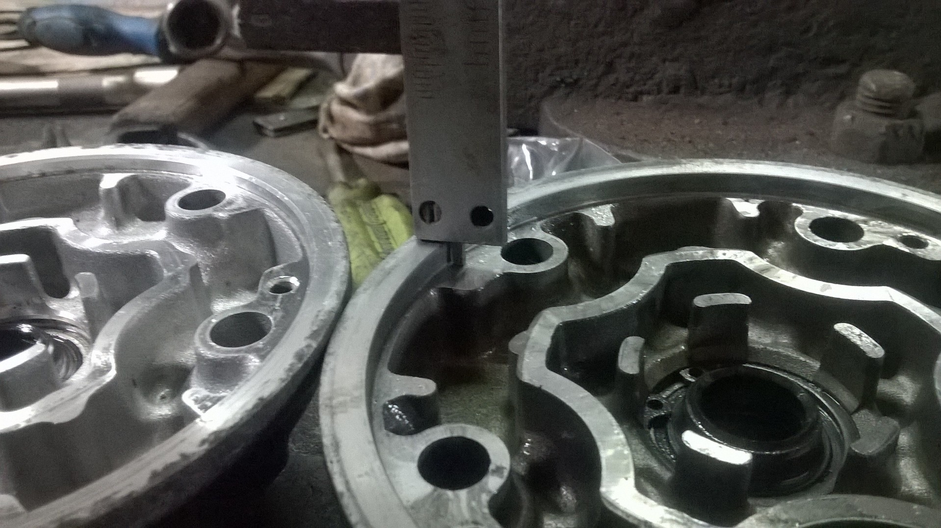

отпишусь для истории
проблема была в разных крышках передних
в донорской проточка внутри была на 0.5 мм больше поэтому клапанные пластины не прижимались должным образом
