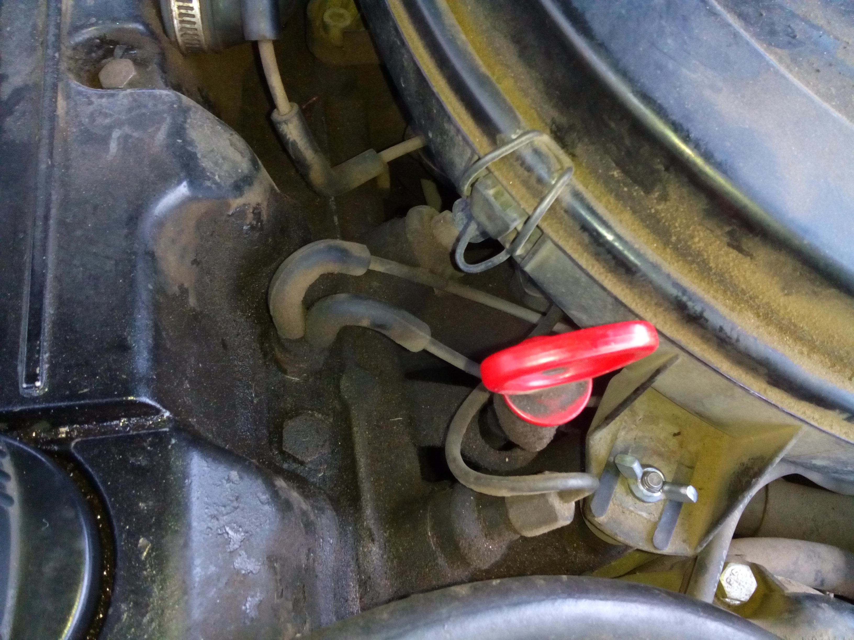

Что за штуковина, как влияет на работу двигателя, куда идут трубки?

Термоклапан, одна трубка идет к дроссельной заслонке а вторая помоему к адсорберу.

Это управляющий вакуумный клапан . Суть его - при нагреве ДВС до 50-60* клапан открывается . Клапан связан с наддроссельным пространством . Давление там на ХХ выше , чем в коллекторе . При нажатии на газ на прогретом моторе разряжение во всасе резко падает , однако под лопатой оно возрастает . ПРи открытом дросселе это разряжение через вакуумный клапан начинает действовать на тройник адсорбера , открывая его . Через тройник пары бенза из бака попадают в дроссель по толстой чёрной трубке от тройника .
Бывают моторы с 2 такими клапанами - второй на EGR . Сам мечтаю на самом деле о 103 с EGR - лупит интереснее ...
Ясно, спасибо
