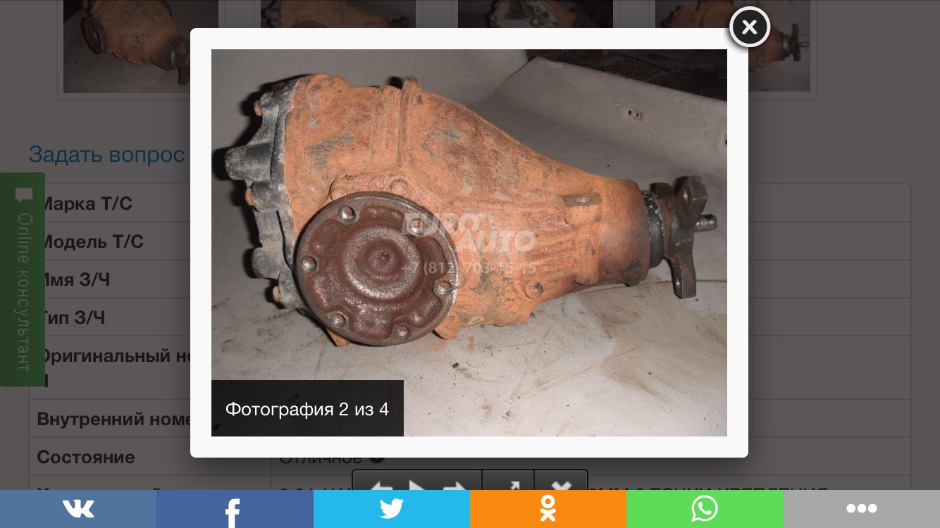

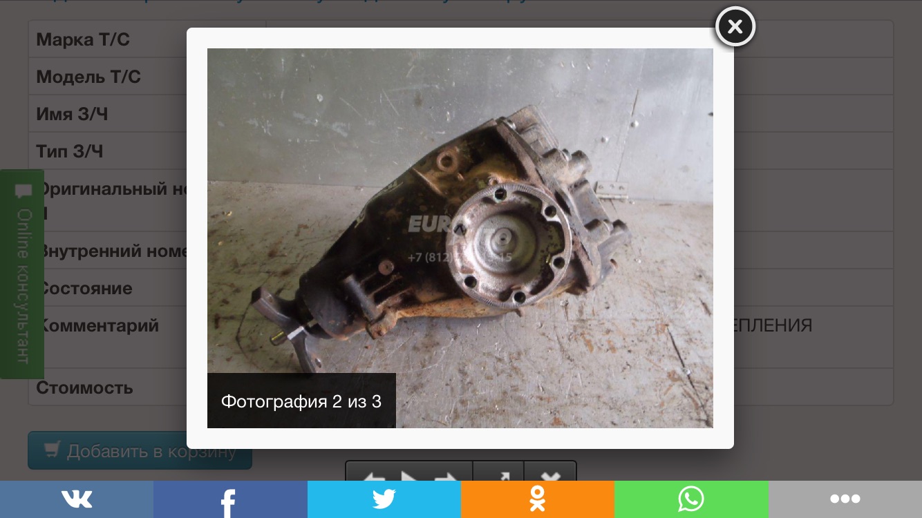

Ну и самый главный вопрос: имеем дорестайл 104.990 92гв с механическим аналоговым абс на передние колеса и датчиком абс в мост без асд и есп 3,46. Какой редуктор подойдет? По идее с моим скромным набором опций должно подойти что-то чужое. Хочу в идеале 2,87 (2,86); крайний вариант 3,06; но пока остановлюсь на меньшем редукторе. Уж очень много для меня 4к оборотов на скорости 140 км/ч.
