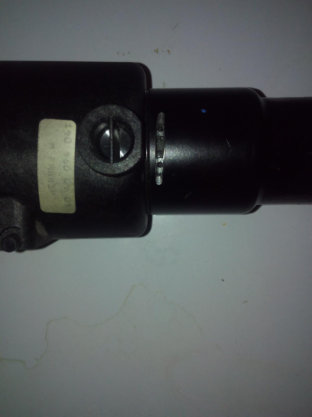

Вопрос к знатокам )
Вобщем проблема такая : заклинило замок в положении "выкл" , нужно менять личину, каким образом можно достать личинку , как снять эту броне капсулу?
Фото прилагается :
Насколько я знаю её можно снять в положении ключа "зажигание"

В этом положении бронеколпак неразрушающими способами снять нельзя. Он снимается только в положении ключа 1. Если родной ключ в наличии, личинка легко ключом шевелится, но не поворачивается, есть вероятность процентов 50, что замок можно будет повернуть специально сделанной копией ключа, в плюс на 0.3-0.4 мм.
В такой же ситуации я звонил в несколько фирм профессиональных "взломщиков", но за 140 никто не взялся, третий что-ли спец дал вот этот самый совет.
Съездил к мастерам, мне сделали ключ на +0.35, предупредив, что гарантии они не дают )
Вернулся к машине и свободно повернул замок.
Иначе только ломать (проворот) или менять.

Если есть ключ снимается от руки , кольцо прокручивается , так только пилить и искать целое кольцо или замок зажигания в сборе с блокиратором (отдельная история с его взводом tесли он у вас как на фото )

Хочется верить, что вы не снимали всю систему замка с рулевой колонки в этом положении замка, хотя, судя по фото, подозрение имеется.
Там есть ещё одна система защиты, которая защёлкивается в таком случае внизу рулевой колонки, и, в общем, потом мало не кажется. Минимум разбор рулевой колонки.
А так да, в комментарии ниже согласны. При положении ключа один проблем быть не должно, если предшественники замок не пытались конкретно рубить мясницким топором.
Sanchelo сказал верно про от руки (ну, мож, пассатижи какие).
Есть спец. инструмент, но он нужен при разборе этого узла на штатном месте. Ежели замок валяется у вас на столе, то эта спец.оправка уже дорогое излишество.
В любом случае положение замка 1 есть абсолютное условие разобрать его без кувалды, победита и взрывчатки.

И меня не обошла эта проблема, пару дней назад заклинило замок зажигания я был в шоке. Два дня курил форумы, поехал сделал дубликат ключа не помогло, уже лезли черные мысли про дрель и болгарку ну тут вспомнил что когда покупал свой 124 у него ключ не вынимался а по бокам торчали 2 проволочки личинку после покупки соответственно заменил. Так вот как поступил я, взял проволочку диаметром около 0,5 миллиметра и пошел к машине вставил ее в личинку снизу, а потом ключ и все получилось замок открылся. На радостях я оставил ключ в положении 2 и скинул клемму аккумулятора на днях сниму замок и куплю новую личинку. Вот теперь думаю может удалить вообще блокиратор.

Сегодня пришлось снять замок полностью. Колпак снять так и не получилось перепробовал все положения ключа, как это сделать? Видел в ютюбе снимают просто но там авто рестайл замки разные! Пересмотрел все что можно ответа так инет!

Сейчас звонил человеку который замки ремонтирует он сказал что если бронекорпачек длинный как у меня, то надо сверлить в нужных местах его и поджимать стопора. По-другому снять не получится, только где сверлить не сказал(((.

Вчера отдал замок на ремонт, перебрали личинку под новый ключ. Чтобы снять личинку замка с длинным бронеколпачком пилить нужно здесь
