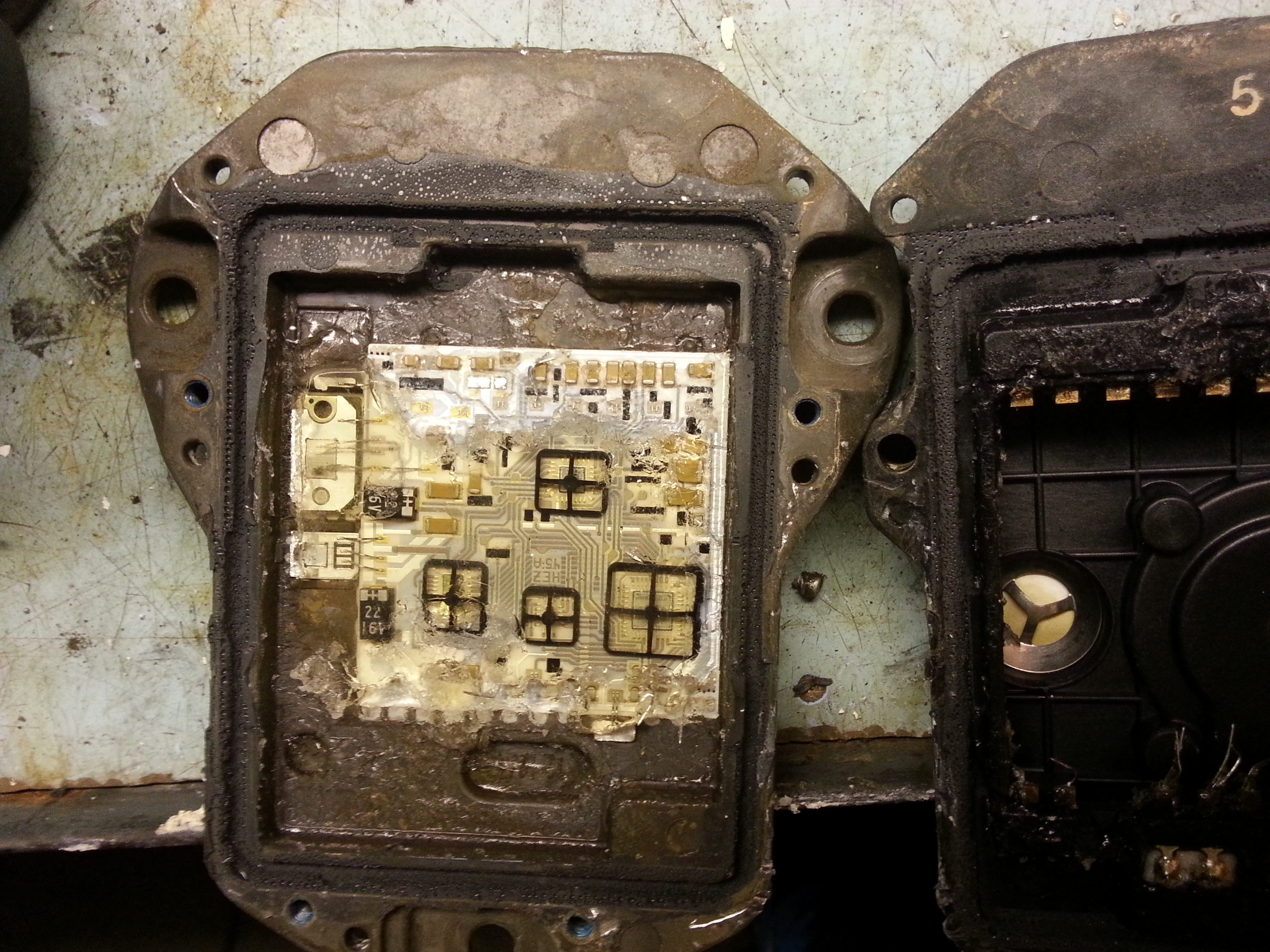

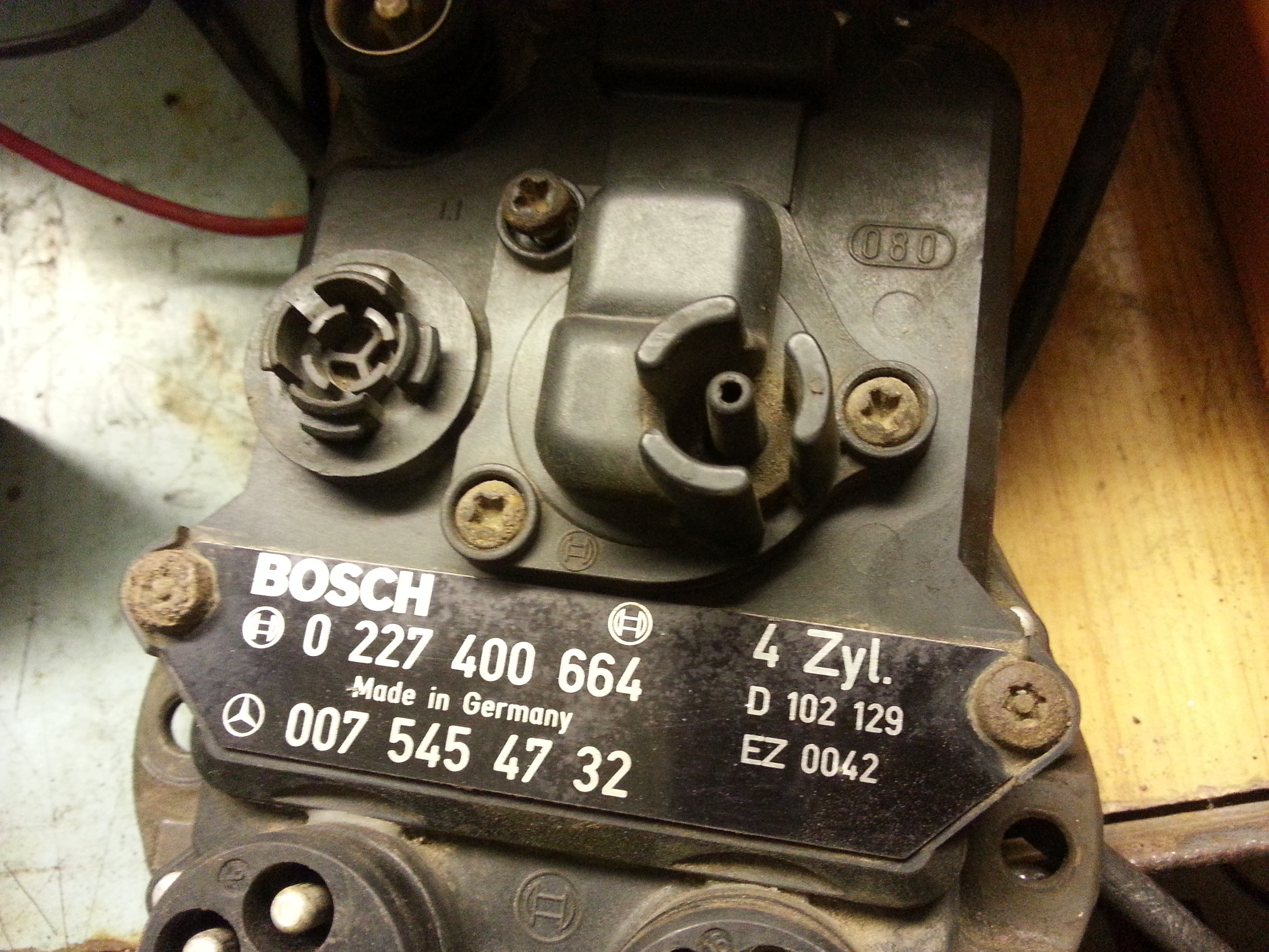

Потом я разломал коммутатор (( Читал где-то что там отгарать провода умеют и в результате все эти контакты сам разорвал(( Стало уже как минимум 2 неисправности в этой всей истории.

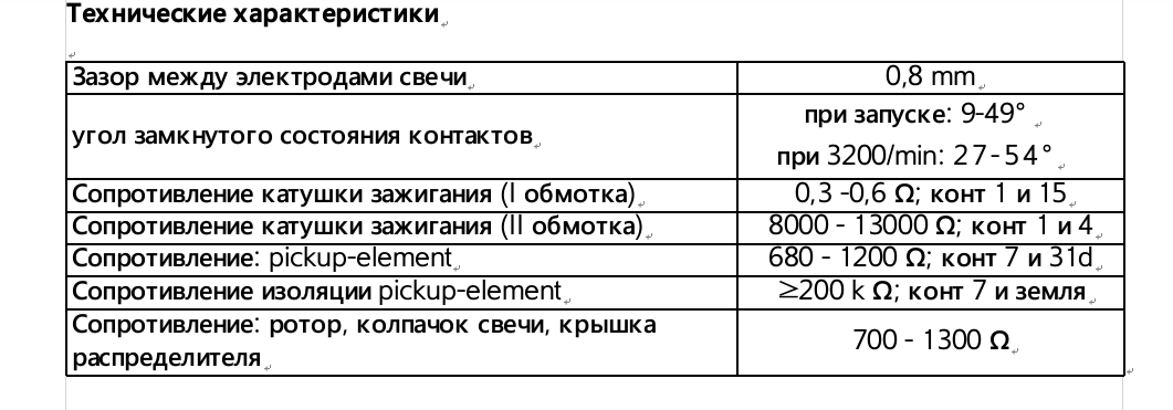

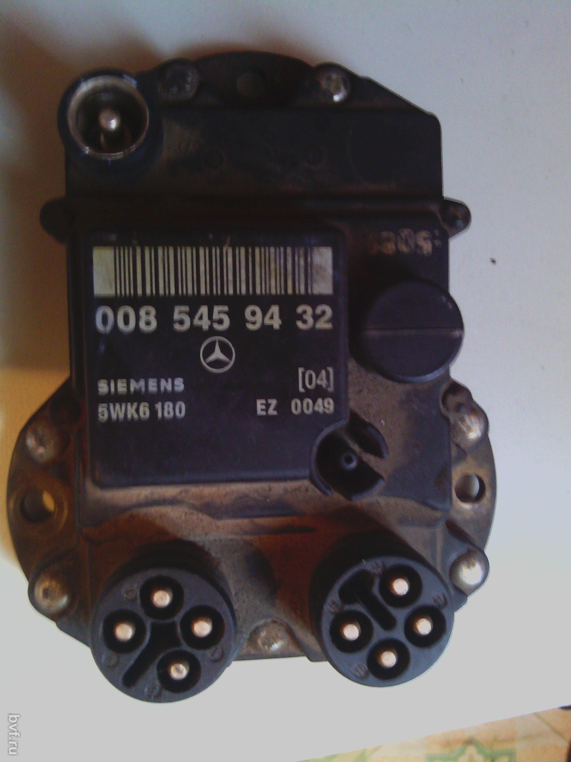

Поставил другой коммутатор - завелась. Поставил такой ->
