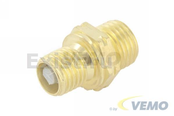

Помогите кто чем может, обломил прям под корень, медный переходник с фильтром, который в дозатор вкручивается... Свердловская или соседние области, откликнитесь, кому не лень, отправле ТК

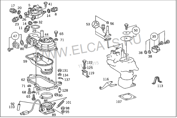

Он неоригинальный от 100 рублей в "ненавистном " экзисте A 000 074 57 86
№ 8
http://www.exist.ru/...mp;Cat=Mercedes

про стрелку не помню,вроде вверх,но там неправильно трудно поставить,трубки рхх сверху и снизу по разному подходят,изгибаются...я как то задумался и пытался его неправильно впихнуть,нефига там не сходилось..
зы,а штуцер №8 я обычно меняю вместе с топливным фильтром(можно конечно сеточку промывать,но он недорогой проще заменить)
