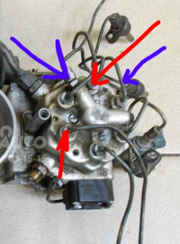

просто перестал заводится. крутит нормально но не схавтывает вообще никак
проверял искру - вставил свечу в провод от катушки - идет. вставил свечу в один из 6ти проводов - идет , но не такая сильная как с катушки в трамблер - но есть всетаки!
проверял топливо - бензаносос гудит, открутил нижнюю и верхнюю трубочку от рапределителя на форсунки(это куда приходит бенз из бензанососа уже к инжектору) - бенз норм летит. - синие стрелочки на фотопаук.jpg
открутил трубочку -форсунку, которая идет уже в двигатель из распределителя - бенз не идет. открутил еще 1 и тоже самое - не идет бенз. - красные стрелочки. на фотопаук.jpg
предохранитель в реле за акумом который тоже в норме.
так и не завелась (

    w124 2,6 КЕ
Отправлено 11 July 2015 - 20:48
По ЭГРД епни ключиком на 17 слегонца,черная штука прикрученная сбоку.Бывает залипает.

эта та штука, которая снизу на фото?
у меня она серая)) пробовал - не помогло
еще попробовал ливануть бенз под заслонку - тоже не помогло (
При этом, на напорный диск нажимал?

подзарядил акум, покрутил - ничего
стукнул еще разок по той черной/ серой штуке
и еле еле завелась, проперделась, подымила даже белым-сизым дымком
заглушил, сразу завелась норм
походил минут 5
начал заводить и чето как то опять еле еле но завилась...
покатался
через часок пойту проверю заводится или нет
ну а потом до сервиса на диогностику
