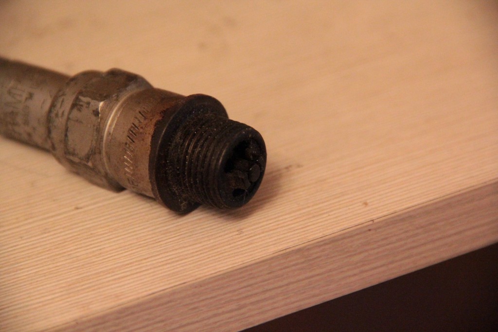

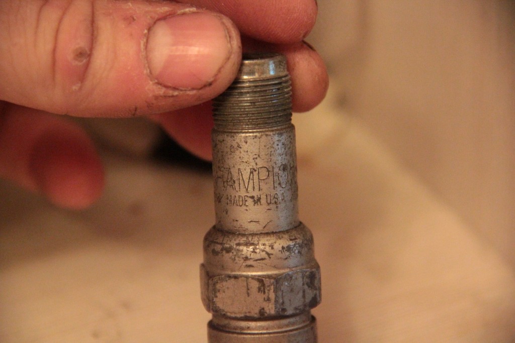

Баловство это все... ради рекламы... ставьте те что рекомендованы производителем. в реалии такие свечи используются в основном в авиации. Вот как например, сфоткал только что .
ЗЫ. NGK не плохи, в основном их ставлю.
