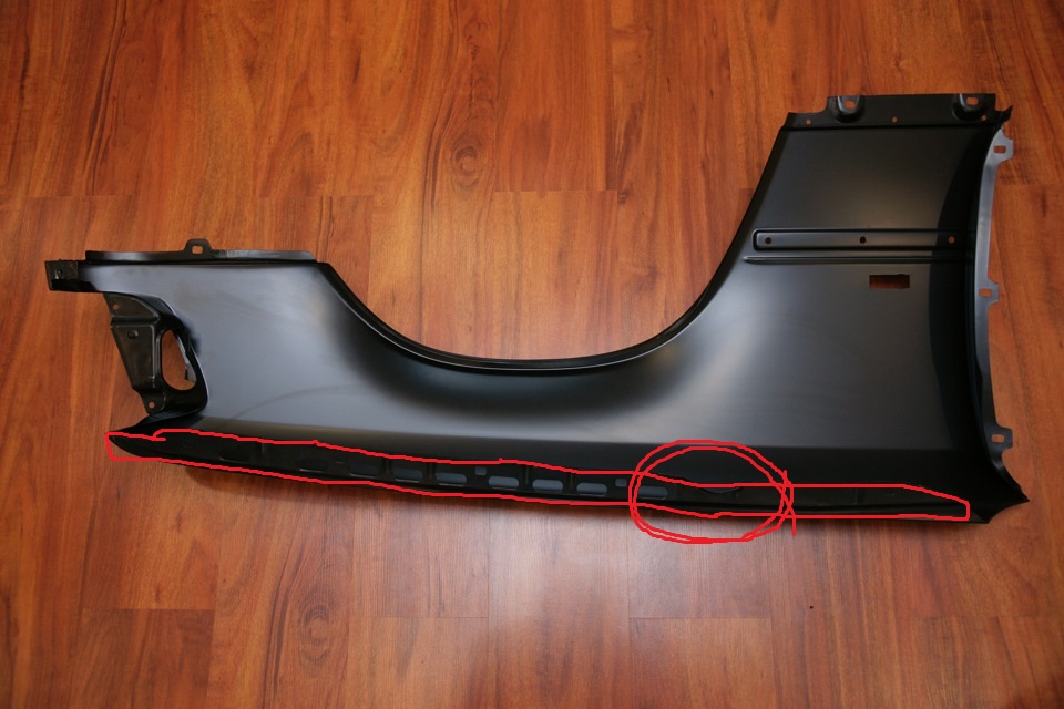

нашел крылья , оригинал как говорит хозяин , но не можем найти значек.
если мне память не изменяет он должен быть в этом месте?

да в этом месте, но оригинал- это с завода, сейчас мерс просто пакует че дадут, и значка уже нет. качество тоже не 100%

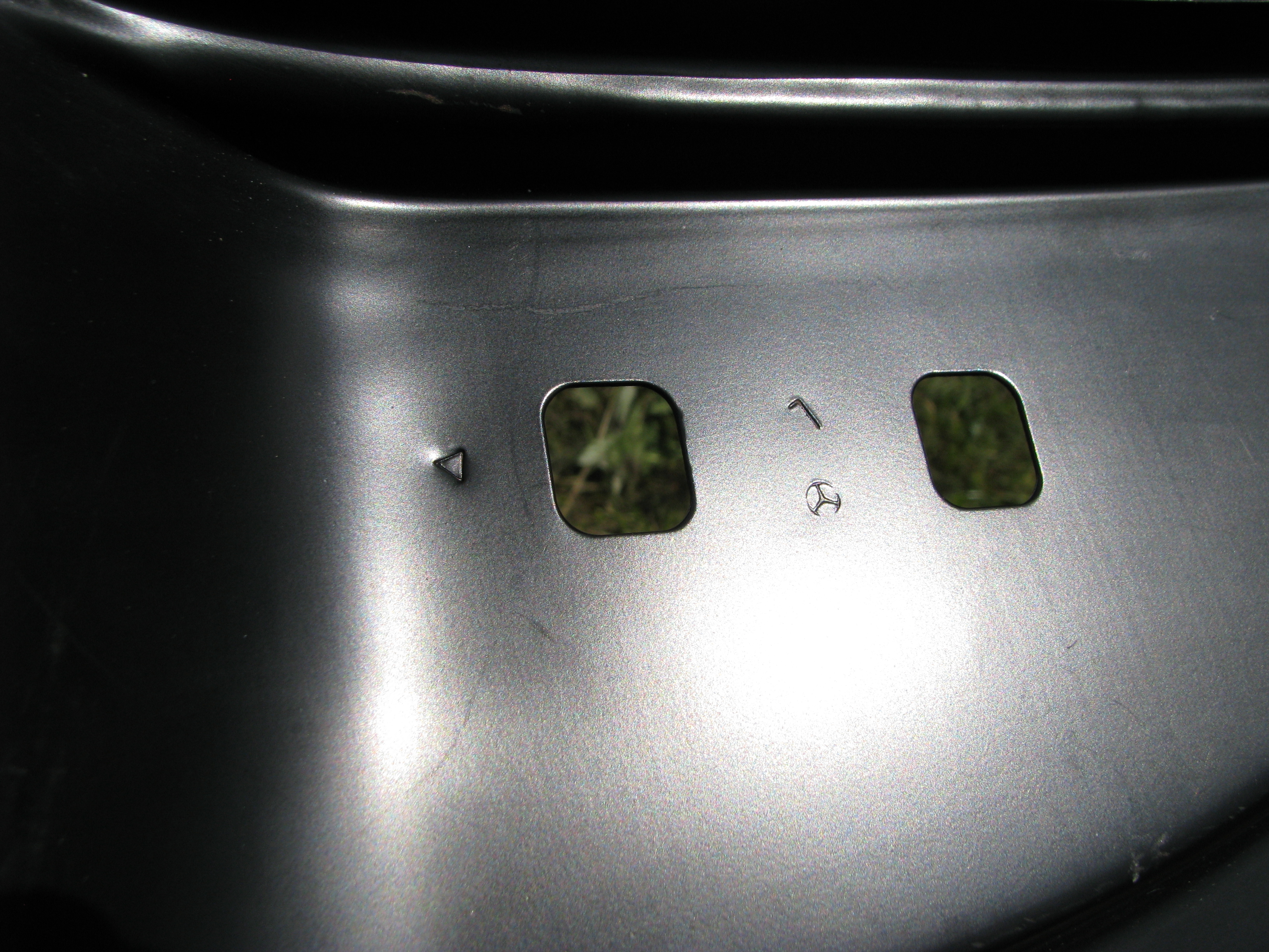

Вот что мы нашли на крыльях кто ч то скажет?

говорить не женится. это он лично был на скалде? а так в 2009 году уже просто перепродажа упаковщиком. но даже сейчас на крыльях на выделенм месте должна быть бумажка, заклеивающая 1 прорезь, хотябы след от наклейки нужен. гдето до 2000 года оригинал был с герметиком на швах внутри поворотника

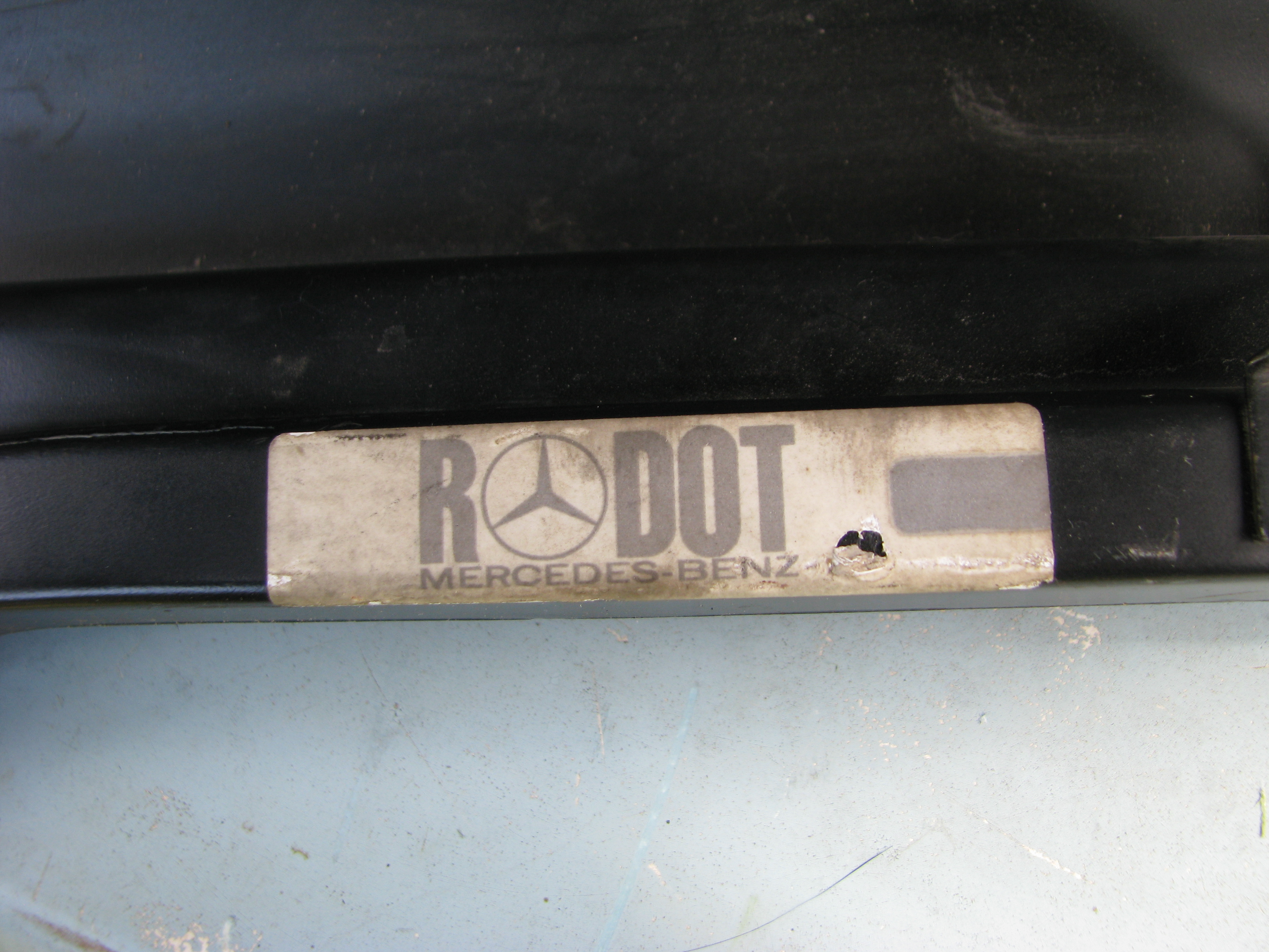

Наклейка есть на 1 м фото . Но она выцвела напроч .

наклейка там, где отмечено красным, а не этикетка с номером. наклейка специфическая, с отрывной пленкой, иногда отваливается. швы не изнутри крыла , а внутри фронтальной дырки поворотника. но в 2009 уже не будет, если только это не крыло 200 года проданого в 2009. если по геометрии становится нормально, вернее хорошо, то пофиг на оригинал или нет

Судя по складкам над поворотником это китай.

на оригинале ДО СИХ ПОР есть клеймо в виде штерна. и это не обсуждается. месяц назад заказывал клиенту. приходило из гермашки. крыло производства 14-го года, производитель Бельгия.
таких омерзительных складок, как на фото автора, даже намёка нет. отштамповка ровная, швы идеальные, герметика нет.
на представленных фото 99.9% лицензионный китай.

В том то и дело , что штерн есть , но какой то странный

вот эту наклейку и имелввиду, а сверху на ней такой слой, который при первом прикосновении отваливается

открою великую тайну превращения говна в оригинал при помощи ударного клейма в виде штерна, заказать которое, стоит всего 3000р.
не только штерн показатель. на оригинальных крыльях нет той безобразной "гармошки" в передней части.
и как уже упомянул Макс, ОБЯЗАТЕЛЬНО будет оригинальная наклейка с номером, указанием страны производителя и тд (хотя отпечатать такую тоже сейчас труда не составляет)...
