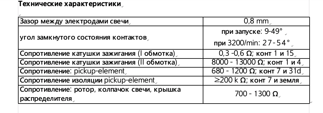

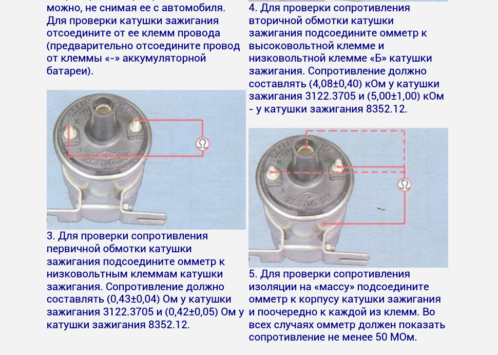

Ну так енто родная.вот параметры родной и наших катушек , на всякий пожарный, Screenshot_2015_02_12_11_30_04_1.png Screenshot_2015_02_05_23_28_49_1.png

5 кОм у вазовской и 8-13 кОм у мерсовкой, я так это понял ) Ничего что такая разница ?

Это вторичные обмотки , с коммутатором работает первичная.
