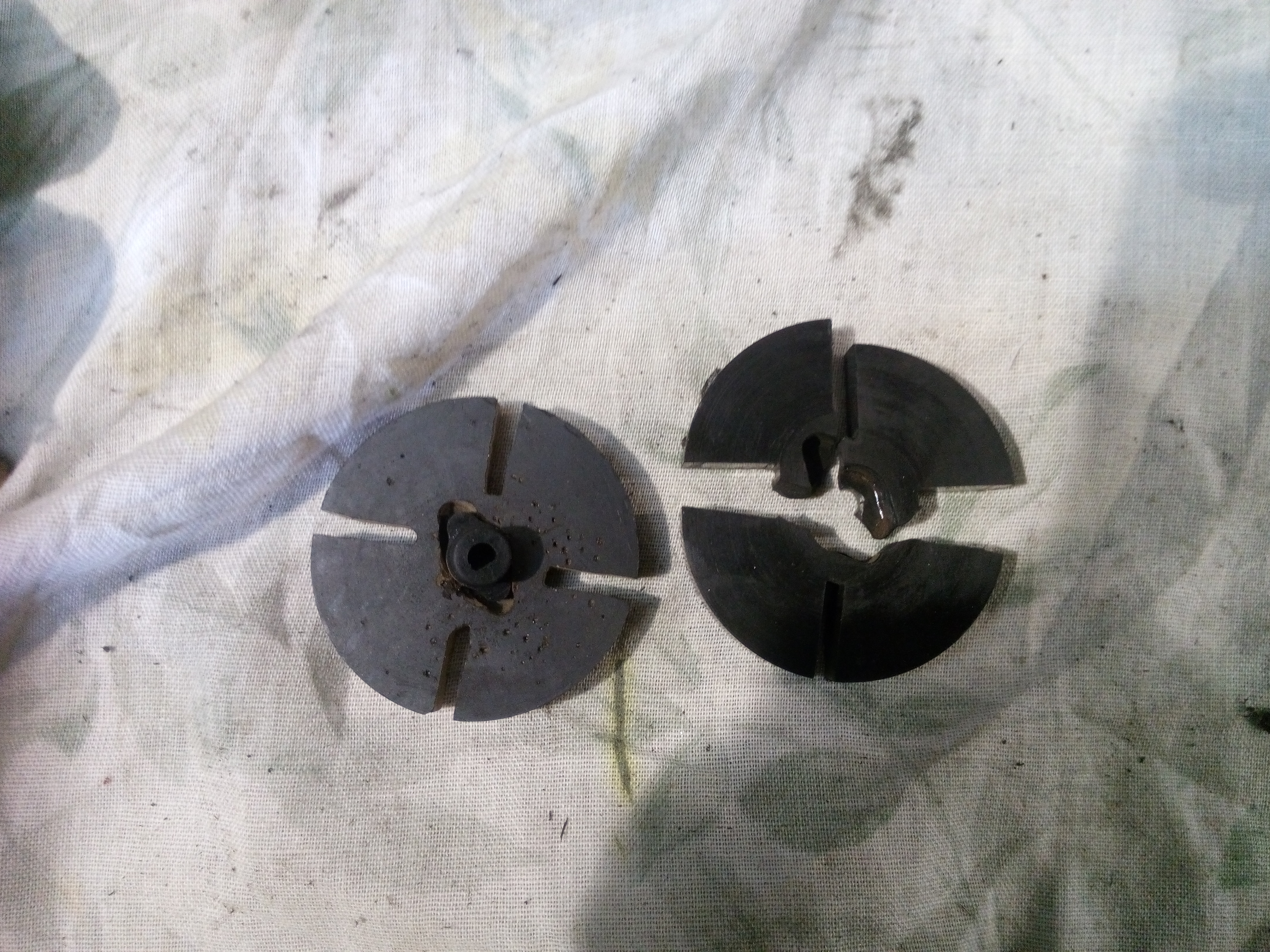

Лопатки все целы, разлетелся сам кругляк куда лопатки вставляются.
А лопатки и остаются целыми - они клинят "кругляк" - онг и разваливается. После того как ты сделаешь новый кругляк вероятность его разлома при применении старых лопаток останется прежней. Если все же задумал делать новый кругляк, то посадочные под лопатки делай меньше (в смысле - уже), а в идеале поставить лопатки по длиннее.
Хотя я в таких случаях просто целиком переставляю моторчик из компрессора W202 - он оч. надежен и распространен и его цена на разборке вполне доступна.

Извиняюсь за задержку, отпуск, командировка, завал на работе. Приехал с командировки и загорелась лампа ASR, не до замка было. Кругляк сделал но кривовато)) На неделе буду доделыватьIMG_20150731_094207.jpg

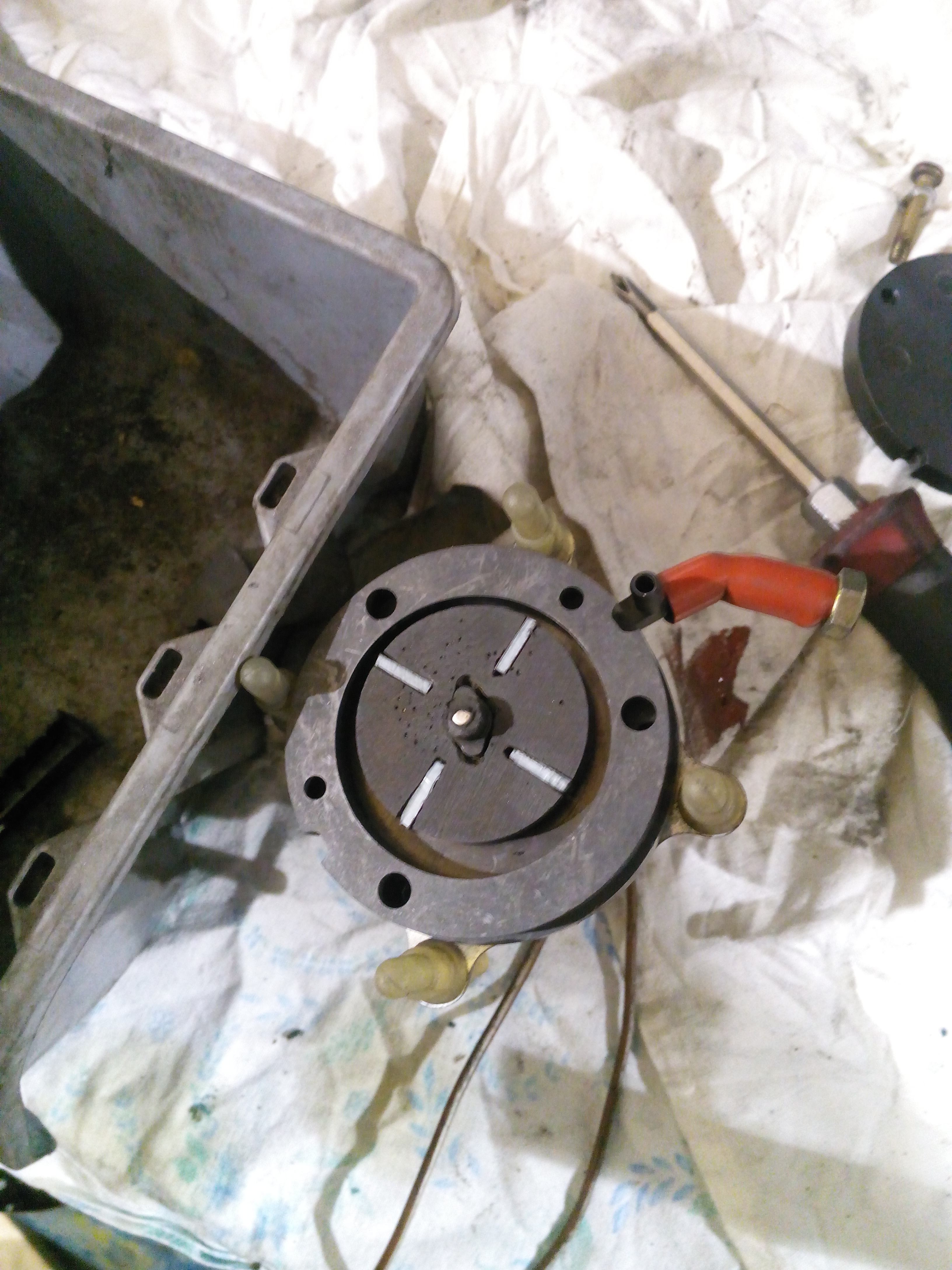

Все доделал, собрал, а моторчик слабенький оказался. Заказал с али новый. Жду

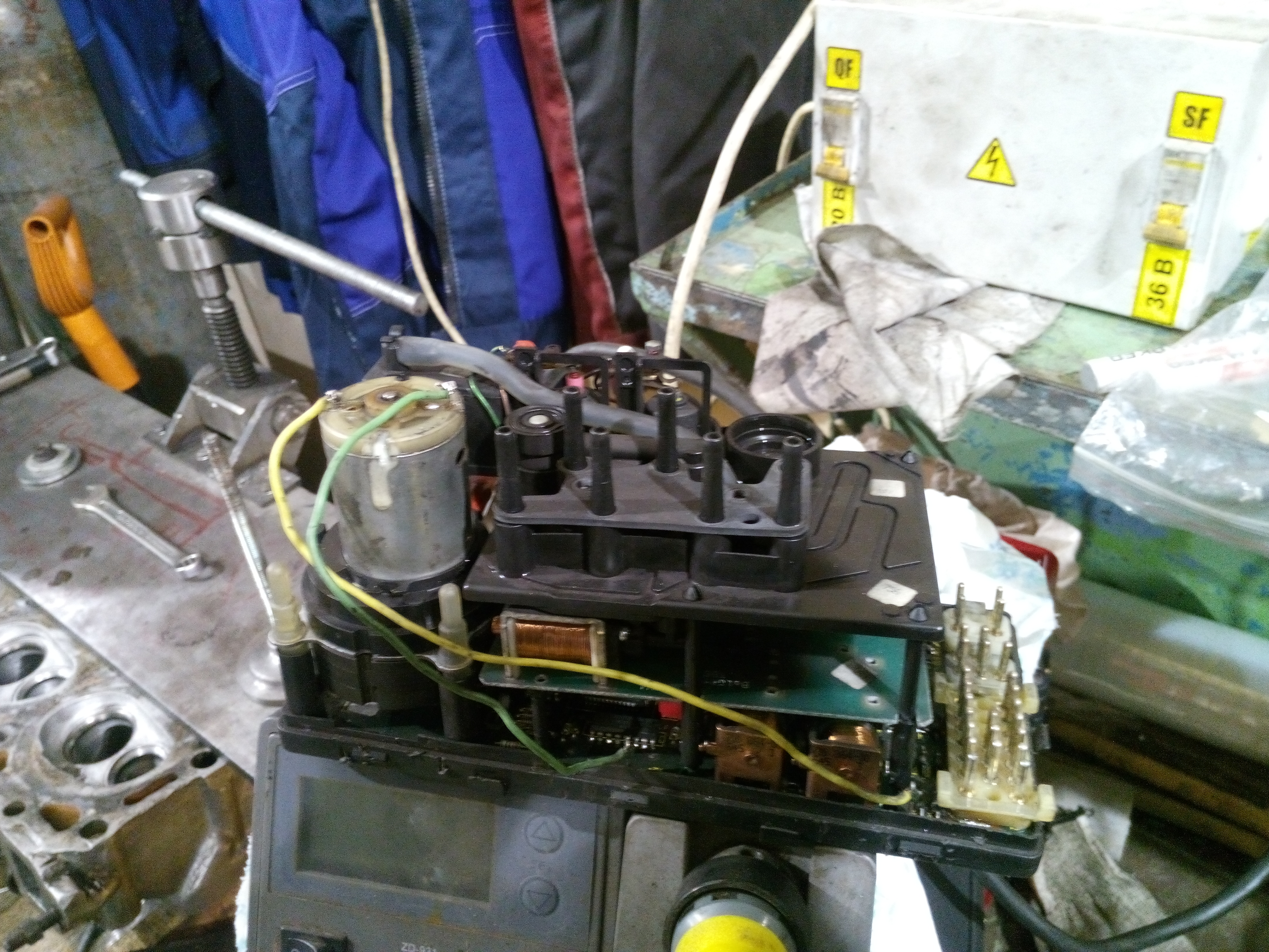

Собрал
