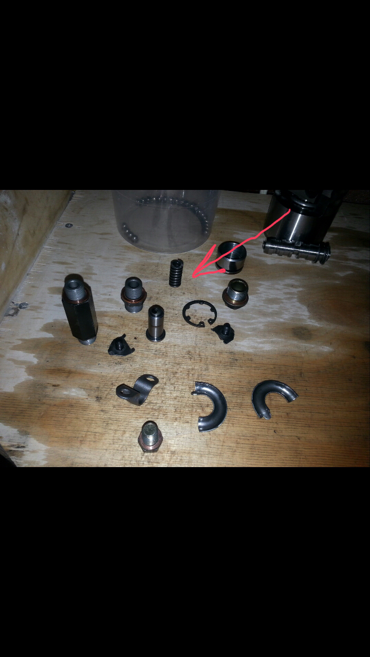

Приветствую всех. Подскажите пожалуйста в чем дело. Проблема в следующем. 124 1995 года объем 2.0. АКПП. Руль в право крутится легко, а в лево очень туго причем не зависимо от оборотов движка. ГУР не шумит не скрипит. Спасибо.

в рулевом редукторе есть хитрая пружинка. она ломается и так получается.

Спасибо. Кто нибудь может показать эту пружину?

Возможно вот эта вроде как на перепускном клапане стоит
Ну и рабочая буханочка!

спасибо
