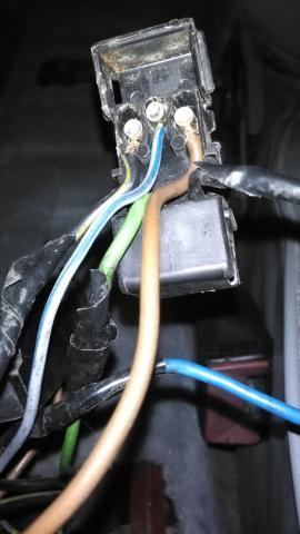

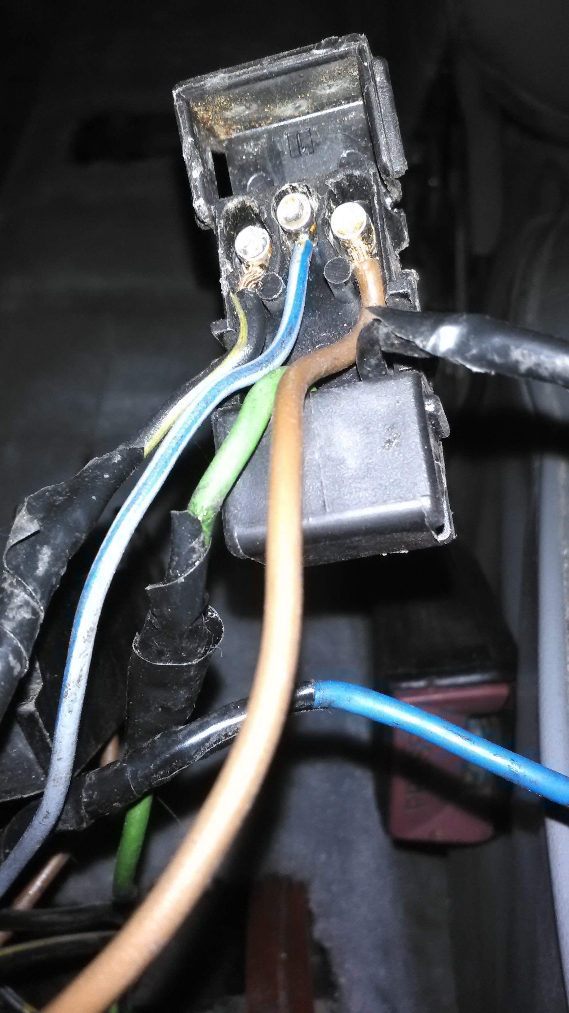

При открытии двери загорается подсветка кнопок стеклоподьемников, закрывают тухнут.включают габариты подсветка кнопок не горит. Если открыть дверь и включить габариты то подсветка тухнет, все остальное светится. Провод который идёт на фишку черно жёлтый откуда идёт? На фишка всего 5 проводов - 2 управляющих, чёрный постоянный минус, сине белый + при включении габаритов, черно жёлтый + при включении зажигания и открытой двери... Так и должно быть?
коричневый - масса
черно/желтый +питание при открытых дверях или при повороте ключа
сине/серый - подсветка кнопок, управляется от подсветки приборки
черный и зеленый - на мотор СП.
