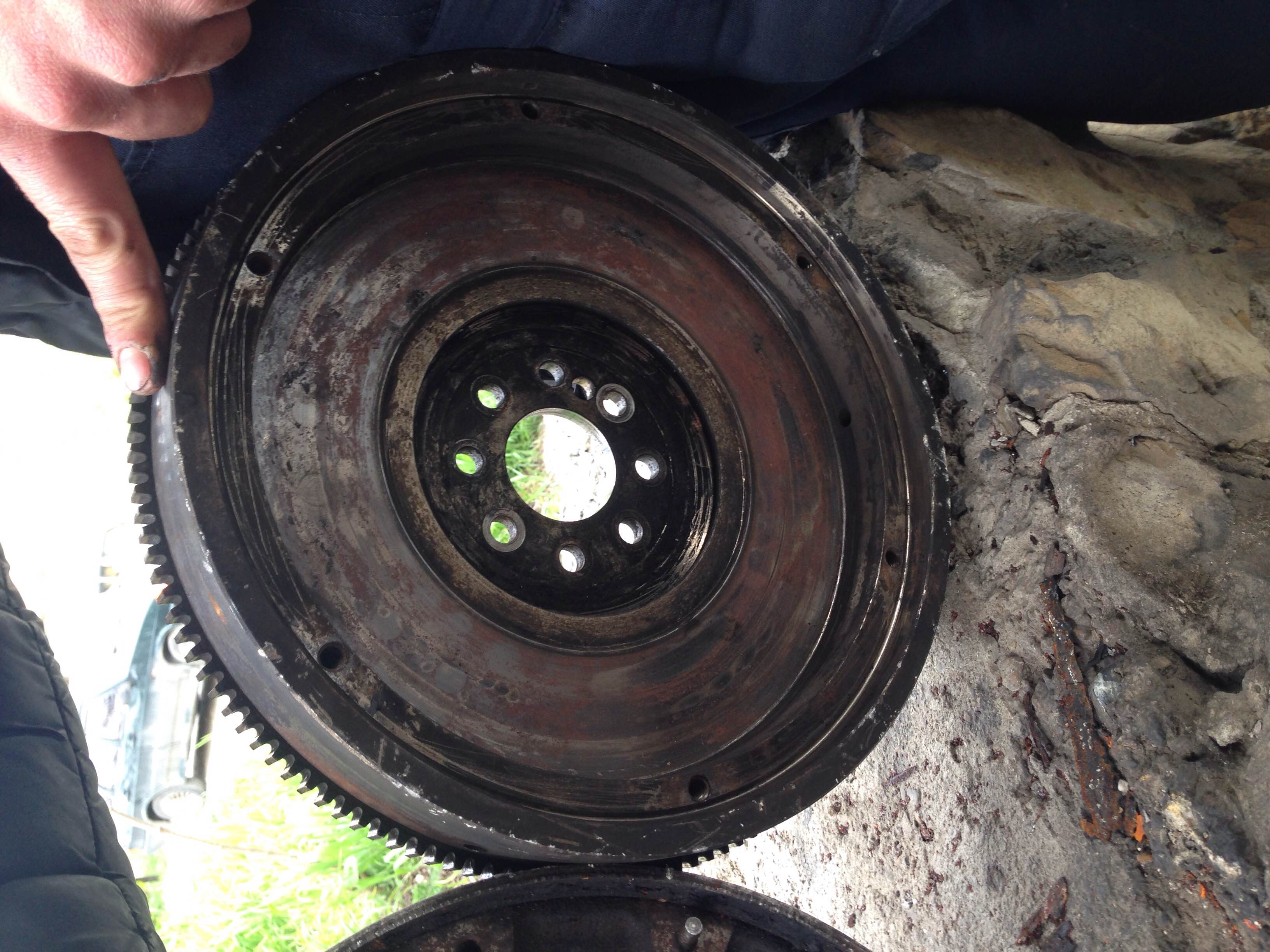

Что имеем: W 124 по ПТС 1988 года по дверным картам 1986 года мотор М 103, механика. Мотор устал, пробил картер, масло вытекло.
Было принято решение поменять на М 104.
На разборке купил М 104 (вроде 1994 года с W 124 c АКПП), проводку, мозги и всё необходимое навесное. Как потом выяснилось все с разных машин.
Ребята поменяли мотор, но теперь двиг не заводится. Как мне объяснили проблема в том что мозги были от мотора с АКПП, а у меня стоит механика и теперь мозги требуют сигнала с блока АКПП которого нет!.
У меня маховик трех секторный, а должен быть сегментальный. По отдельности мозги проверяли на рабочей машине всё работает! ! !
Подскажите что делать ? ? ? Или мозги как то можно перекодировать, или какие нибудь другие искать, или нужно МКПП на АКПП менять???? Может датчики коленвала? ? ?

Сфоткай мотор, маховик, номер эбу....
может сигнал с датчика колена не идёт..
В общем инфы мало
по поводу сигнала с блока акпп, тебе по ушам ездят...

Маховик нужен от 104 мотора на маховике от 103 мотора не заведётся.

Менять маховик.

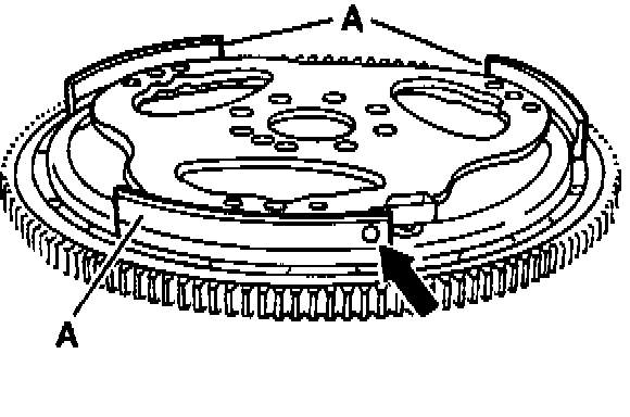

Отправлено 19 July 2015 - 10:58
вот такой должен быть... и с магнитиком на одном секторе

#6 ОФФЛАЙН   molodoi-86
molodoi-86
  • Cообщений: 6
  • Город:Новороссийск
    w 124
Отправлено 20 July 2015 - 11:44
У меня как раз такой и стоит, на фото в первом посте! С тремя секторам!
А мне я так понимаю нужен много зубчатый маховик! ? ?

Отправлено 20 July 2015 - 15:23
Маховик у вас правильный стоит для 124, трехсекторный с одним магнитом. Датчик коленвала должен быть с встроенным кабелем, либо без кабеля - но последние были прямой и обратной полярности. Полярность должна быть такая же как у датчика с проводом. Блоков управления было довольно много, у вас даже не указан объем чтобы подсказать с каким он номером должен быть. Проще всего в интерграции мотор м104 в сочетании с дроселем 6525 (без круиза и АСР) + соответствующий блок.

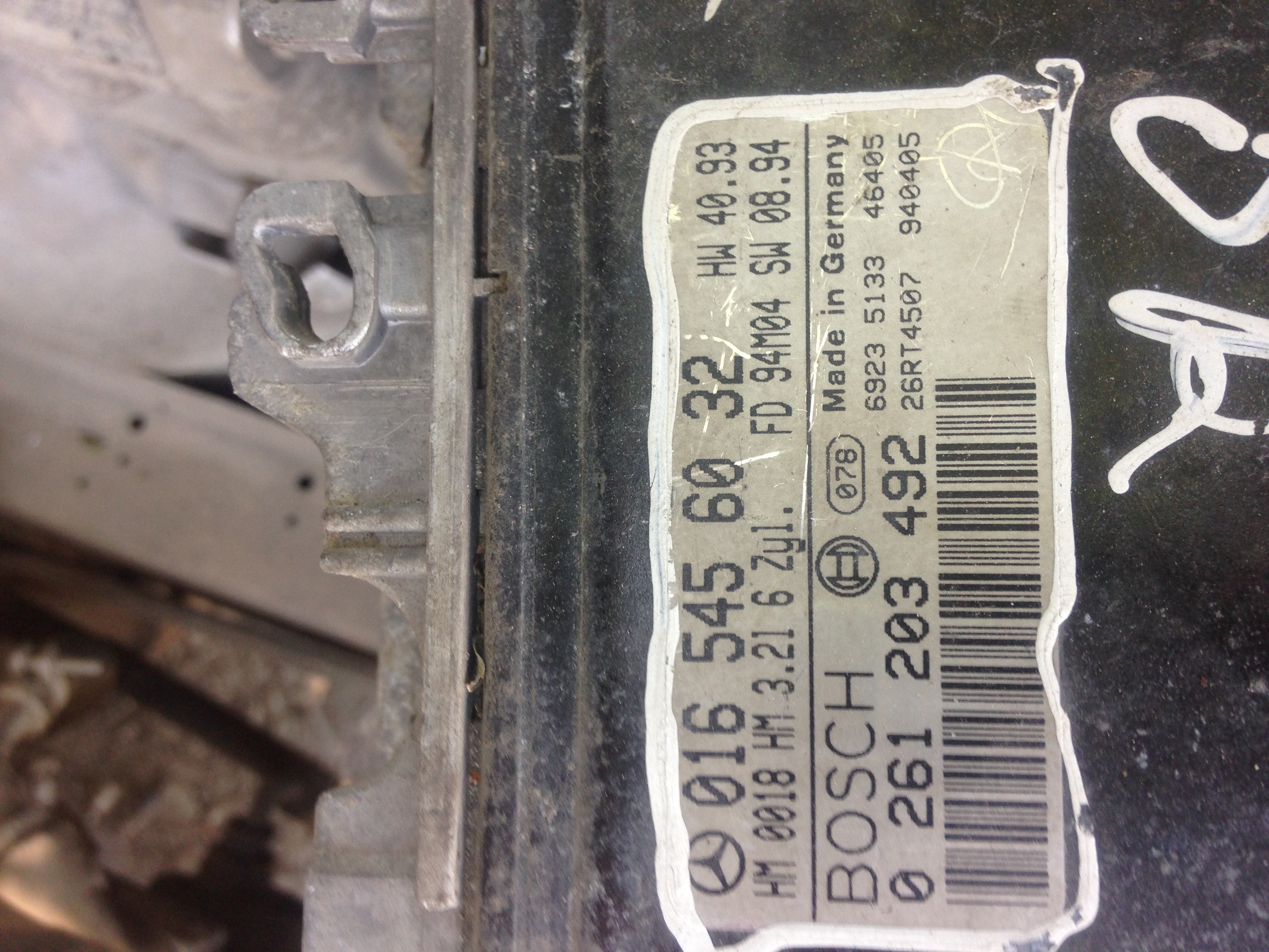

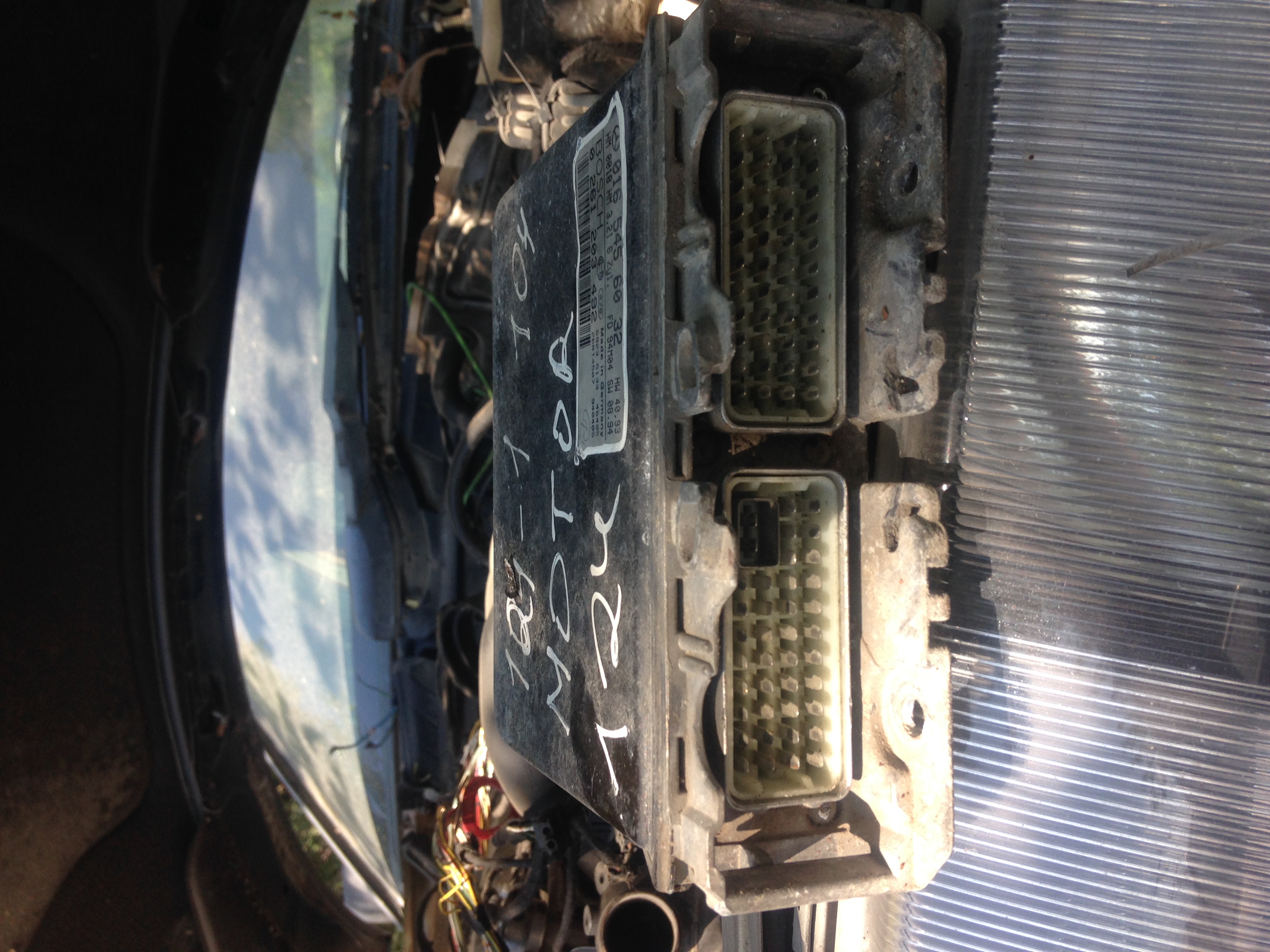

Вот ЭБУ на котором мотор не заводится, хотя на другой машине он работает!

#17 ОФФЛАЙН   Misha190E
Misha190E
  • Cообщений: 13949
  • Город:Москва, ЮЗАО
    W210 был
Отправлено 17 September 2015 - 15:46
нормальный ЭБУ от мотор 3.2, работает на авто где установлен ASR либо Круиз-контроль... т.е. у тебя по факту 2 ЭБУ, один этот рулит зажиганием и форсунками, а другой ЭБУ E-GAS рулит дросселькой...
в общем-то не самое лучшее решение для свапа, лучше брать более простую версию где ЭБУ ХФМ рулит всем и нет круизов и АСРов...
читайте ЭБУ, проверяйте плюсы, массы, смотрите осцилографом сигнал ДПКВ (его полярность) и т.п.... в общем-то мастер знает что делать, я так думаю...
