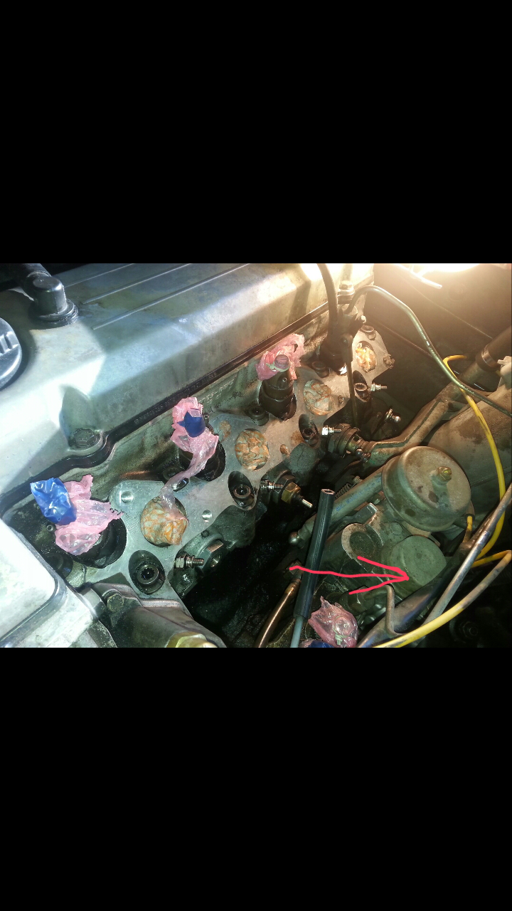

Здравствуйте друзья мерсоводы, помогите с решением проблемы: Достался мне 190 мурзик с 605.911 мотором,беда в том что глушится с ключа категорически не хочет,подскажите где копать? P.S. в дизелях чайник(первая машина)

Из трубочки воздух повтягивай и посмотри какмрычажок стоп себя ведет,если поднимаеться и опускаеться ,то уже смотри вакуумные линии на замок зажигания
вот на фото стрелкой показана куда трубочка походит из нее воздух и втягивай

спс, попробую
