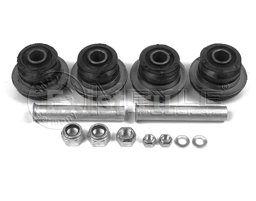

собираюсь поменять сайлентблоки на передней подвеске W124? запчасти купил - сами сайленты и болты...в сайлентах какие то втулки алюминиевые вложены, две гайки на болты и три маленькие гайки....для чего втулки и гайки?и как вообще выглядит весь процесс замены....?

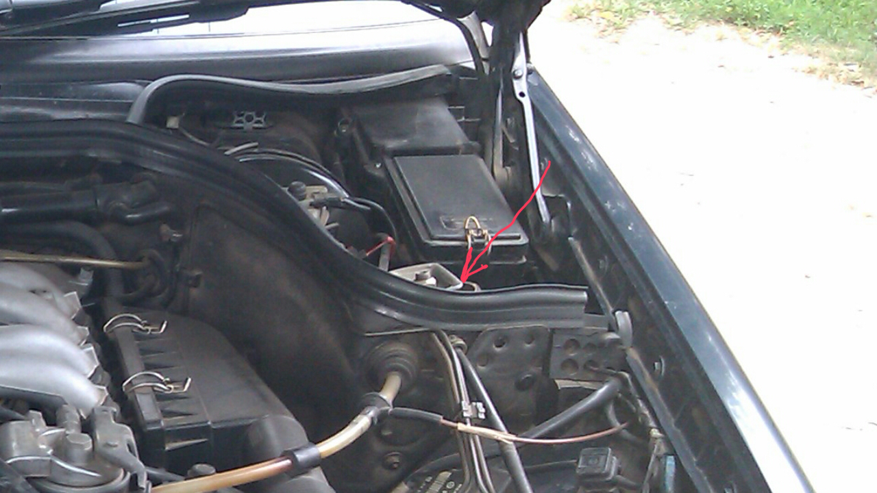

Если три маленькие то скорее всего идут как ремкомплект для опоры амортизатора.на фото куда стрелка кажет
А чего за втулки фото есть?
Ну и рабочая буханочка!

Снимаешь рычаг запоминаешь как стырые сайленты стояли там на них пупырышки есть,вот они должны быть строго правильно сориентированы и пресуешь вместо них новые.
Говорят что болты очень закисают в сайлетах так что приготовь на всякий болгарку.Да и не забудь что болты ЗАТЯГИВАТЬ ТОЛЬКО НА ЗЕМЛЕ!то есть колеса не должны быть вывешаны должен передок быть своим весом нагружен

Втулки внутрь сайлентов чтоб болт не гулял там если конечно залезут,а гайки если как на фото то получаеться большие на болты средняя может быть на палец который шаровую в кулаке держит а 2 маленькие на стабилизатор к рычагуиостаються тогда,других вариантов я не вижу
спасибо большое, наверное так и есть, буду пробовать, по результату отпишусь
