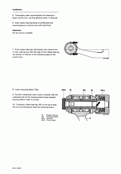

Первый вопрос:
Передние нижние сайлентблоки W123 с внутренней стороны имеют две лыски, напротив которых с наружной стороны "пупырышки". Как правильно установить их в рычаг? Куда должны смотреть "пупырышки"? Пересмотрел несколько старых рычагов - везде по разному. По логике понимаю, что лыски должны быть в верху и в низу.

Первый вопрос:
Пупырки должны быть перпендикулярны плоскости рычага в той части, на которую крепится чашка пружины. Так в ВИСе.

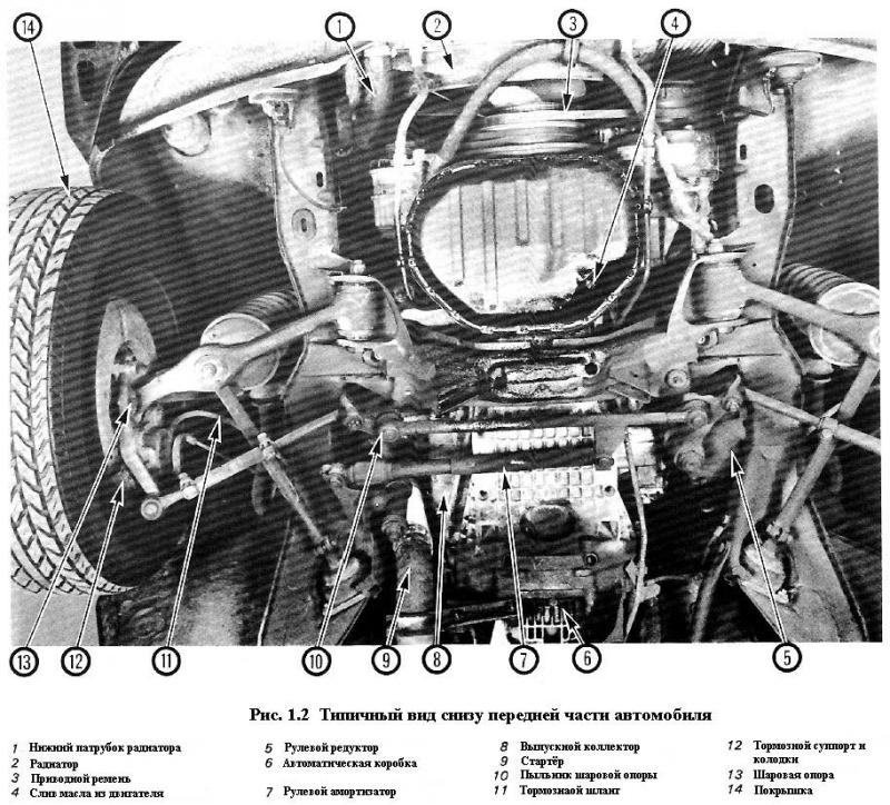

На одной фотографии снизу вижу их вертикально авто, стоящему на колёсах.
На одной фотографии снизу вижу их вертикально авто, стоящему еа колёсах.
Значит мои предположения верны. С первым вопросом разобрались.

Первый вопрос:
Второй вопрос:
Задняя гидроподвеска. Соединение шланги с гидроцилиндром. На штуцер гидроцилиндра одевается медное кольцо, потом шланга, а вот что потом? Гайка или ещё одно медное кольцо? На схеме Элкатса под гайкой кольца нет.
передний сайлент ставится как бы вертикально. лыски смотрят в бока.

Чёт я запутался с сайлентблоками.
Вот на фото сайлент.
Лыски хорошо видно. Покажите где верх-низ, ни или какая часть сайлента должна смотреть на дорогу?
Фотка с пупырышками, они строго напротив лысок.

первые два фото переверни на 90 градусов и получишь правильное положение.

Отправлено 21 July 2015 - 00:44
шайбы верно.
Понял.
