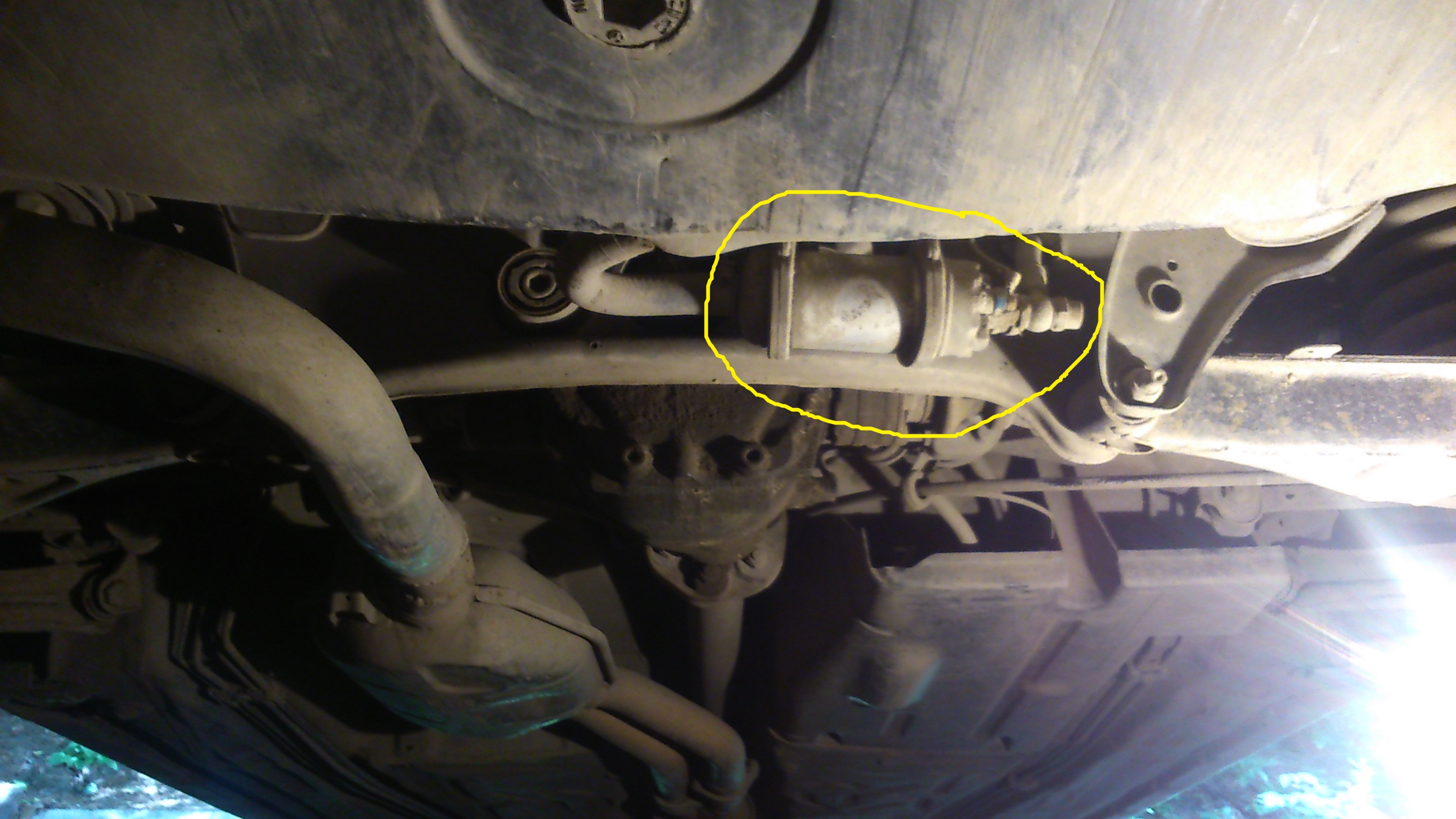

Столкнулся тут с проблемой. Бензонасос оказался не там где предполагал. Может кто подскажет от чего так. На колхозное местоположение непохоже. Авто s124 1995
Кажись так задумано заводом изготовителем. Интересно зачем их два..

Похоже стоял К-е джетроник,такие насосы,в этом месте ставились под него... а сейчас что стоит?

Да ну какой ке, машина 95 года со 111 мотором. позже Смотрел на экзисте там тоже оказывается кажет схему из двух насосов. Один который на фото жужит просто жуть, а второй под ногами заднего пассажира неслышен но присутствует.

На универсалах установлены два насоса. Задний как бы подкачивающий, а под пластиковой защитой справа основной насос рядом с топливным фильтром. Так сделано на заводе и никакого колхоза тут нет. Бак на универсале расположен низко. Если насос сильно жужжит то вероятно скоро потребуется его замена. Я ездил с таким жужжащим больше года. Но заменил. Лучше заменить и не ждать когда сдохнет.

там на нем еще и пластиковый защитный кожух должен быть..

А может быть такое что насос передний под пластиковой крышкой неработает? Может машина ездить на одном заднем?

Ко мне едет новый насос, думаю не придется ли мне заказать еще один? Если система функциональна только при условии двух рабочих насосов то я спокоен. Значит заменю жужжащий и все.

У сараюшек их 2, т.к бак подругому расположен

С количеством определились. Теперь интересует порядок выбраковки этих насосов. Условия: машина работает насос -1 жужит, насос 2 беззвучен. Означает ли это что один из двух насосов может не работать (например основной который не жужит). Или это означает что работают оба но один просто жужит.

открутить клемму, включить амперметр, померять ток. Или клещами померять.

Снимите защиту насоса, запустите двигатель и прослушайте основной насос. Работает он тихо но его всё равно будет слышно. Если работает менять его не надо.

Только клещи должны уметь мерить постоянный ток. ЛУЧШЕ МУЛЬТИМЕТРОМ (амперметром) для клещей ток там маловат.
