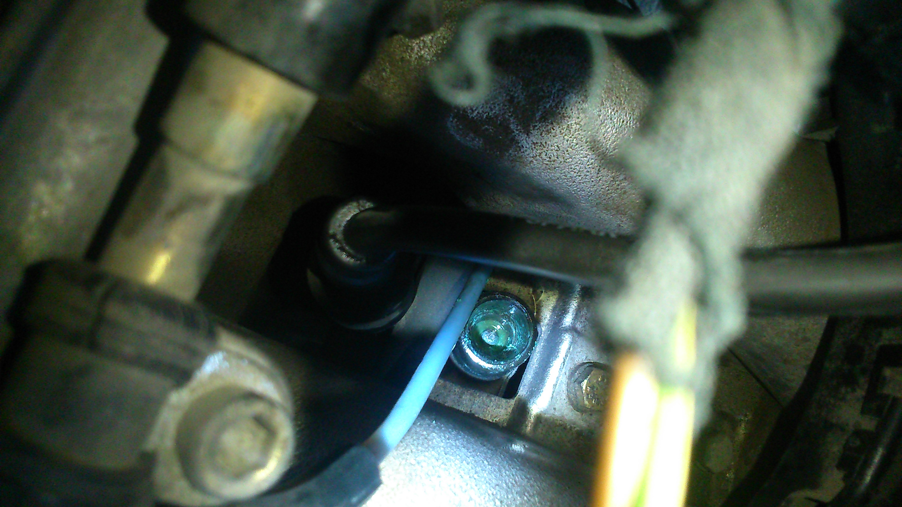

Обломилась когда то шпилька катушки, Вопрос: разборная ли катушка, И сильно ли трудоемкая работа по замене катушки

когдато?! меняй целиком, она должна быть герметична на утечку искры
Предыдущий хозяин видимо наворотил и заколхозил. Взял катушку уже в пути. А какой цилиндр в какую катушку идет?

катушка ближняя к радиатор - цилиндры 1 и 4;
катушка дальняя от радиатора - цилиндры 2 и 3.
