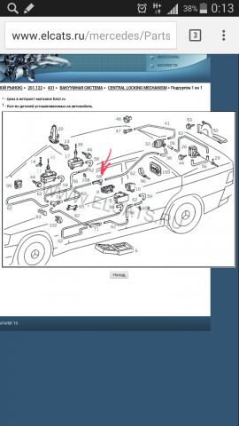

помогите кто знает мне как и куда идут трубки от воздушного маторчика под задним сидениемкуда понятно но как та тройник и трубки. 2 можно ли поставить плаваюший дворник если раньше стоял простой кто знает

Трубки идут на активаторы центрального замка а плавающий дворник и должен с завода стоять.
Тройник этот?
Тройник этот?
спосибо этот рисунок и нужен был
Тройник этот?
еше момент такой трубки что выходят от мотора все подсоеденил а одна черная осталась к чему и от чего ана
а то что от маторчика я как понял идут трубки на запирание дверей багажника и бака
Вроде черная вакуумная трубка - это вентиляция салона (атмосфера ) просто выводится в салон
