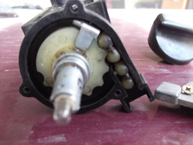

Всем привет, на моем 123 не включается печка. Снял моторчик и подсоединил напрямую к аккумулятору оказался рабочий, заменил предохранитель отвечающий за работу отопителя ничего не изменилось. Подскажите куда копать дальше?

Спасибо за схему.Между предохранителем и мотором стоит переключатель и блок резисторов (проволочных). Плюс везде разъемы. Схему прилагаю.
Ищите гда пропадает контакт.

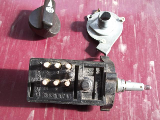

Снял переключатель скоростей печки. Разобрал и обнаружил, что оборвана цепочка из шариков. Часть из них осталась в переключателе, а другая часть внутри трубки идущей к нему.

Это привод заслонки. Без него вращаться все равно будет. бывает у переключателя загрязнены контакты (внутри). Помойте.Спасибо за схему.
Снял переключатель скоростей печки. Разобрал и обнаружил, что оборвана цепочка из шариков. Часть из них осталась в переключателе, а другая часть внутри трубки идущей к нему.![]()
