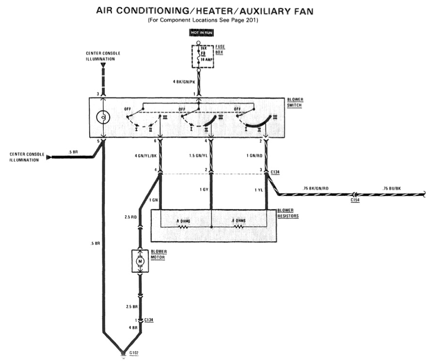

Между предохранителем и мотором стоит переключатель и блок резисторов (проволочных). Плюс везде разъемы. Схему прилагаю.
Ищите гда пропадает контакт.

Спасибо за схему.

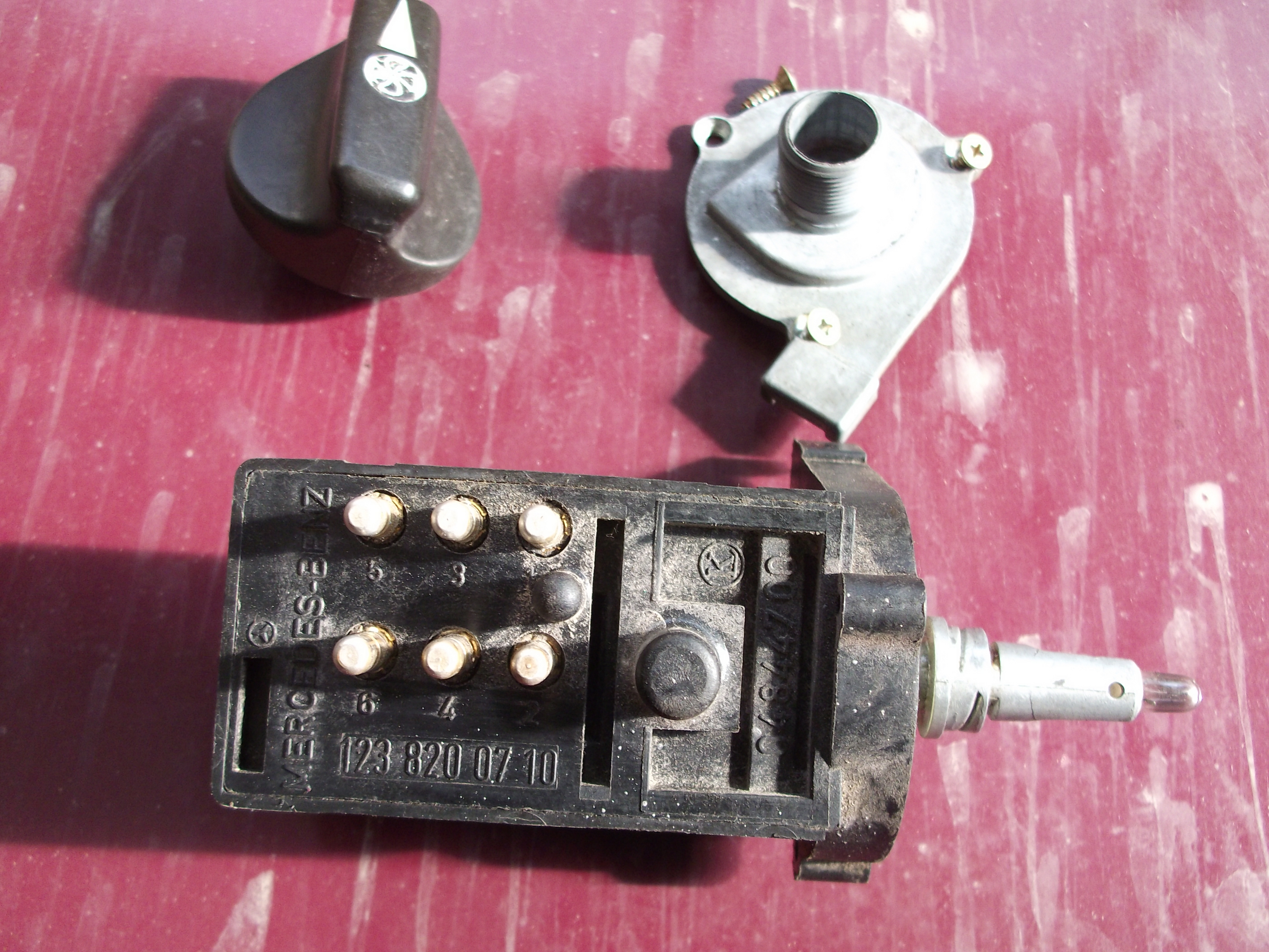

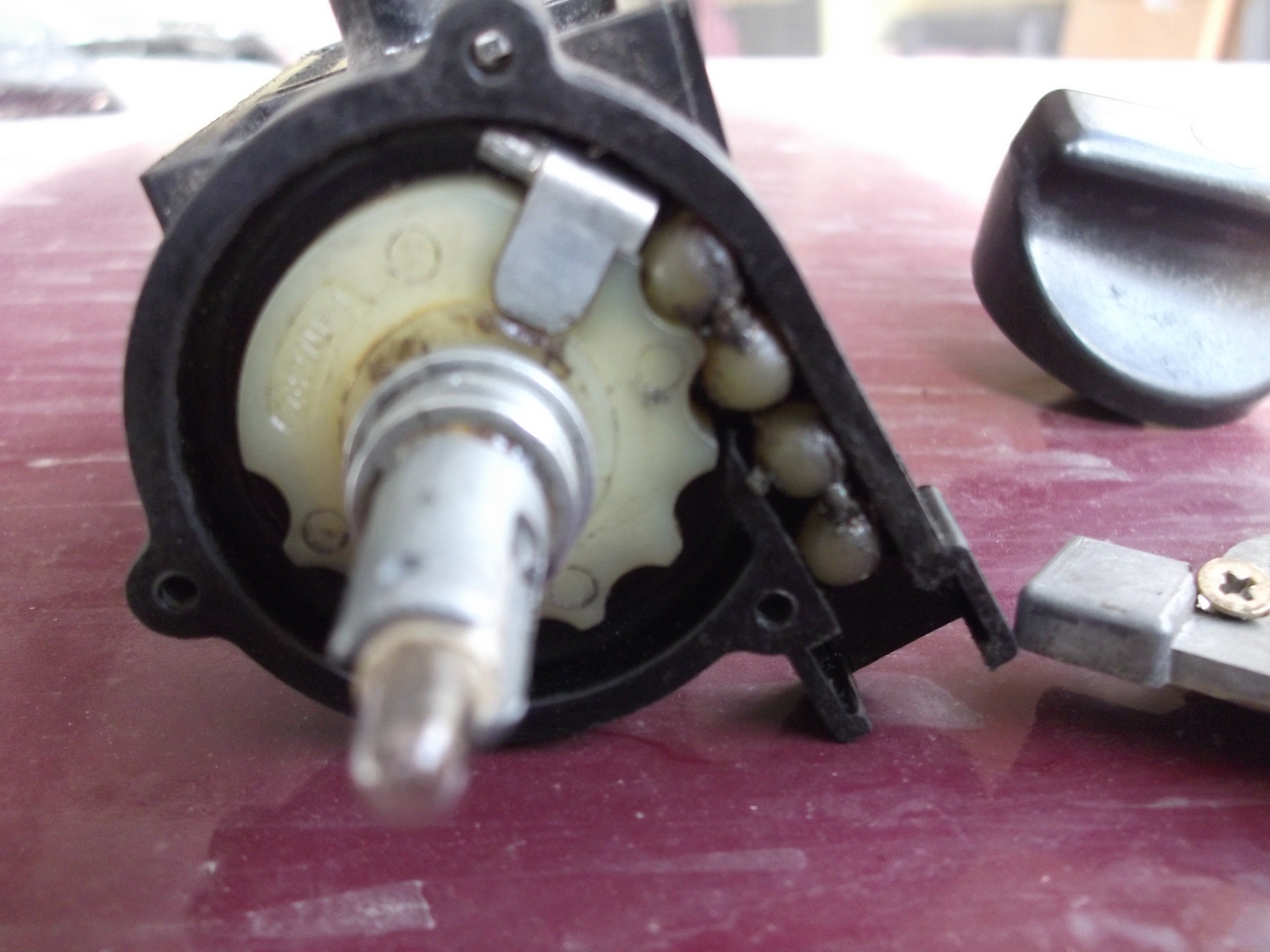

Снял переключатель скоростей печки. Разобрал и обнаружил, что оборвана цепочка из шариков. Часть из них осталась в переключателе, а другая часть внутри трубки идущей к нему. :bangheat:

Это привод заслонки. Без него вращаться все равно будет. бывает у переключателя загрязнены контакты (внутри). Помойте.
