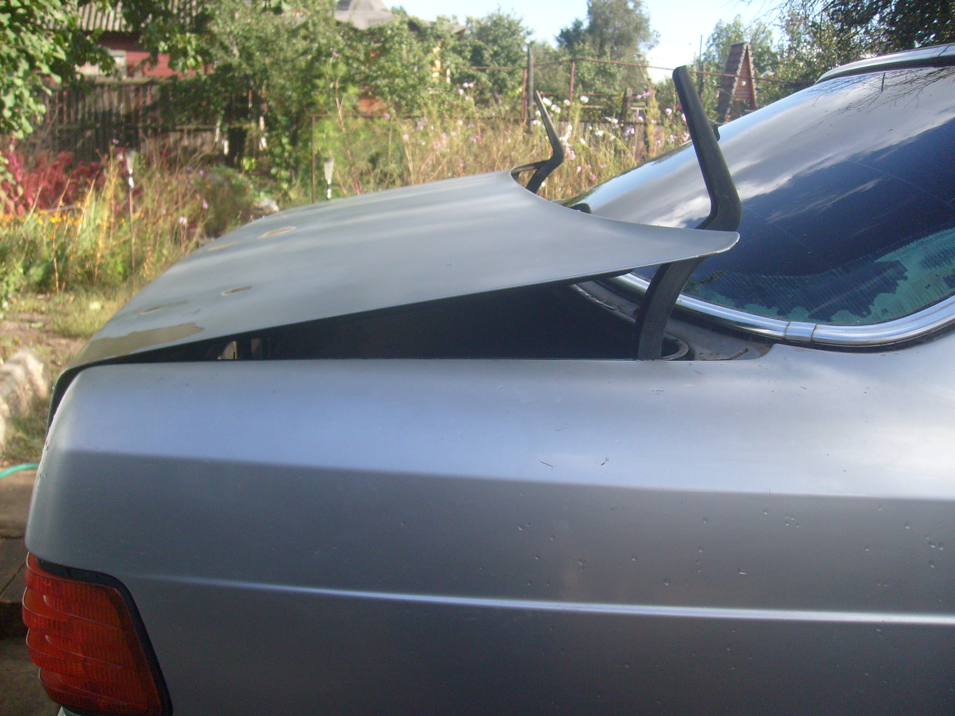

Отправлено 08 August 2015 - 17:22
Ага, сегодня попробую найти дырочку. Двигать отвертку как понимаю надо параллельно земле?
Я вот так делал, больше выхода безболезненного не вижу. Через карманы задней полки ключом с головкой
Откручу кронштейны а потом как? Просто сдвинуть наружу крышку?
