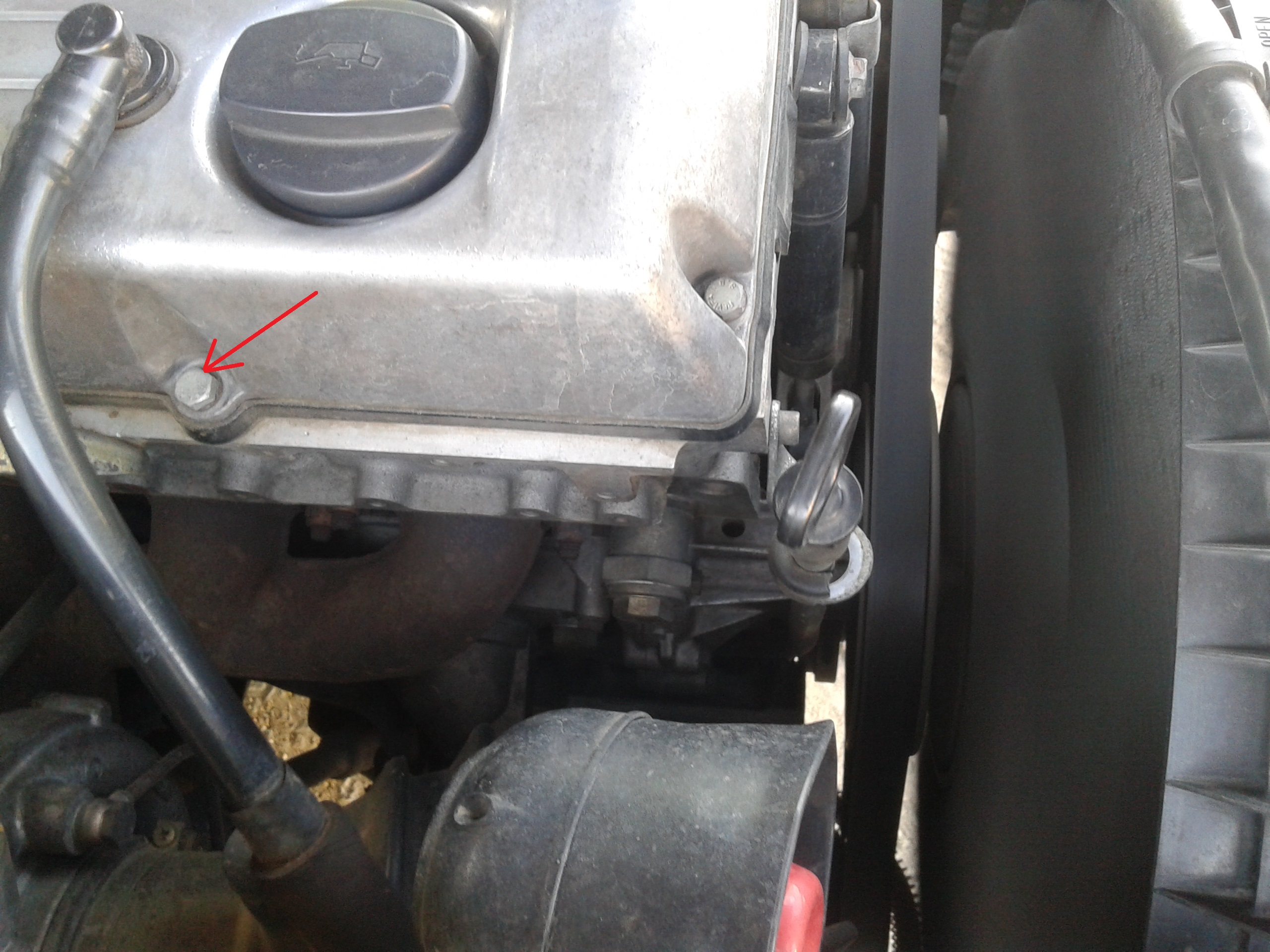

Недавно на этой машине заменили родной мотор на привозной, так вот я хотел обменять 124й брата на эту машину, но беспокоит эта проблема. хозяин говорит что течет из за болта, но как мне сказали дело не в болту а в прокладке, хотя он говорит что прокладку новую какойто немецкой фирмы ставил. Так вот из за чего может быть течь ? болт, прокладка или трещина в клапанной крышке в районе болта? или из за резьбы в гбц? или же стоить заказать оригинальную прокладку. А ещё я хотел бы спрсоить а может он прокладку не от 601го мотора поставил а от 102го или от 102го бы неподошла? просто с виду похожи клапанные крышки, или же прокладка плохого качества или неправильно установилии её.
Сам хозяин авто колхозник конешно полный... а так мотор заводится хорошо на горячую и недыми тпри полной нагрузке и давление хорошее. только шумит на малых, он говорит что думает из за форсунки какойто, хотя сам он не уверен и больше 120 она по трассе не едет. расход небольшой говорит.
ниже прикрепил фото моего мотора, и показал стрелкой из за какого болта якобы течет, хотя хозяин сам неуверен из з болта или нет. так как прокладку он новую ставил то её он исключил из причин возможных.
вобщем что делать сперва? и возможные причины?
Течь масла из под клапанной крышки om 601

Снять крышку, да посмотреть.

крышку осмотреть на трещины?Снять крышку, да посмотреть.

Крышку, голову, прокладку, болт, резьбу - всё.

Попробуй болт чуть подтяни,но при условии что он не сорван!!!

Наверняка сорвана резьба болта крепления крышки, это часто встречается.
У меня такая же хрень была (от предидущего хозяина в наследство досталась). Поставил ступенчатые шпильки (резьбу в отверстиях в ГБЦ перерезал) и закрытые гайки от ВАЗ. Года 4 - никаких течей.

сначала не мог вкурить 601 мотор и фото с турбиной, теперь понял фото от другого мотора

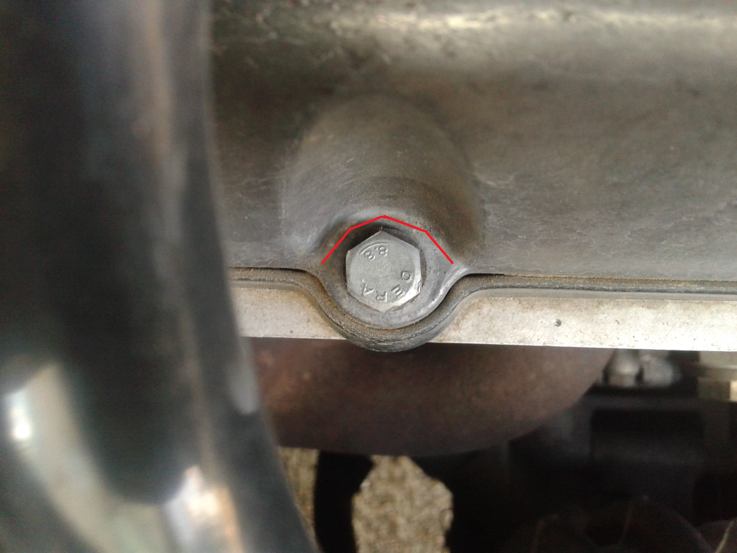

хозяином сегодня гофорил. сказал что там трещина толи куда фкручифается болт толи на крышке. как быть если ф гбц трещина есть?Крышку, голову, прокладку, болт, резьбу - всё.

если трещина в клапанной крышке то можно попробовать замазать холодной сваркой или поксиполом или поменять еехозяином сегодня гофорил. сказал что там трещина толи куда фкручифается болт толи на крышке. как быть если ф гбц трещина есть?

сегодня посмотрел где трещина. трещина изображена на рисунке красными линиями ( просто в пэинт-реадкторе круглые линии нельзя или я незнаю как), правда это фото моего мотора, но на том моторе в таком же месте трещина.если трещина в клапанной крышке то можно попробовать замазать холодной сваркой или поксиполом или поменять ее
ВОПРОС: что делать?! можно ли заварить эту трещину? и из какого материала клапанная крышка? дюраль? можно ли её варить и получится ли или сложно?

Если сварщик хороший то заварит в аргоне единственно надфилями потом красоту пр деться навести,ну а если в сварщике не уверен лучше б/у купитьсегодня посмотрел где трещина. трещина изображена на рисунке красными линиями ( просто в пэинт-реадкторе круглые линии нельзя или я незнаю как), правда это фото моего мотора, но на том моторе в таком же месте трещина.
ВОПРОС: что делать?! можно ли заварить эту трещину? и из какого материала клапанная крышка? дюраль? можно ли её варить и получится ли или сложно?![]()

думаю при сварке поведет крышку и прижиматься она потом нормально не будет, так что лучше заменить

Нормальный сварщик заварит без проблем. Ничего там не поведёт, хватит чушь писать.

хозяин барин, в вашей фразе основная мысль - нормальный сварщик, его еще найти надо, а поведет - с него не спросишьНормальный сварщик заварит без проблем. Ничего там не поведёт, хватит чушь писать.

Бэушная отличная с доставкой будет меньше стить, чем сварка, и результат 100процентныйхозяин барин, в вашей фразе основная мысль - нормальный сварщик, его еще найти надо, а поведет - с него не спросишь

а укого есть бэушная такая? и почемБэушная отличная с доставкой будет меньше стить, чем сварка, и результат 100процентный

заварили аргоном, пока нетечет.
