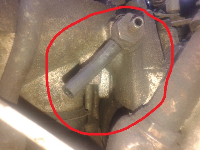

привет, вытаскивал 116 мотор и не отсоеденил вакуумнуе трубки, они соскочили и теперь надо соединить как было ,подскажите что подходит к выделенному элементу,это за правой клапанной крышкой у моторного щита ,спасибо

Вакуум на АКПП и в салон ко всем потребителям.

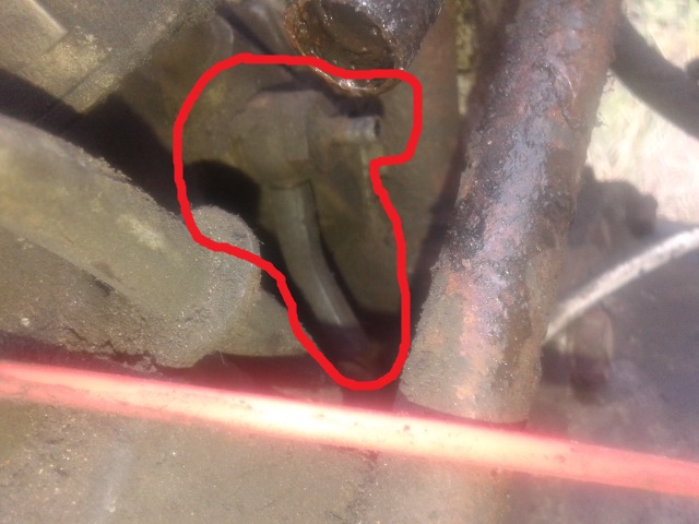

с трубкой в салон разобрался,но от акпп нет не присодиненных трубок,и ещё вопрос под днищем возле акпп с правой стороны из кузова идут два провода ,первый я так понимаю на лямбду ,а второй не знаю куда ,этот разъём две отдельные мамы разъём ,куда его?спасибо
Еще один разъем идет на датчик перегрева коробки. Он стоит слева над поддоном сбоку. К нему и надо подключаться.
А насчет вакуума коробки - модулятор стоит тоже слева чуть выше) Туда надо шланг ширять.
спасибо,буду искать
слева на коробке от модулятора вакуумная трубка у меня идёт во впускной коллектор рядом с клапаном холостого хода,с правой стороны коробки вакуумная трубка идёт к электромагнитному клапану возле левой фары
разъём датчика перегрева так и не найден((
СТало быть коробка снималась и воткнуто как попало .
С модулятора вакуум на впускной коллектор за правой ГБЦ в рогатку , куда ещё салонный вакуум приходит . Если трос кика с вакуумной камерой (справа коробки) , то оттуда вакуум должен идти на электроклапан переключения режимов E и S , если такой имеется .
ты прав снимали до меня,собирали гон....ны, в салоне воздуховоды к нагам заднего пассажира порезаны и брошены как попало(коробка типа с мультилоком),а если про электроклапан Е и S где он должен стоять?

клапан возле абс , это он или это клапан пхх?
