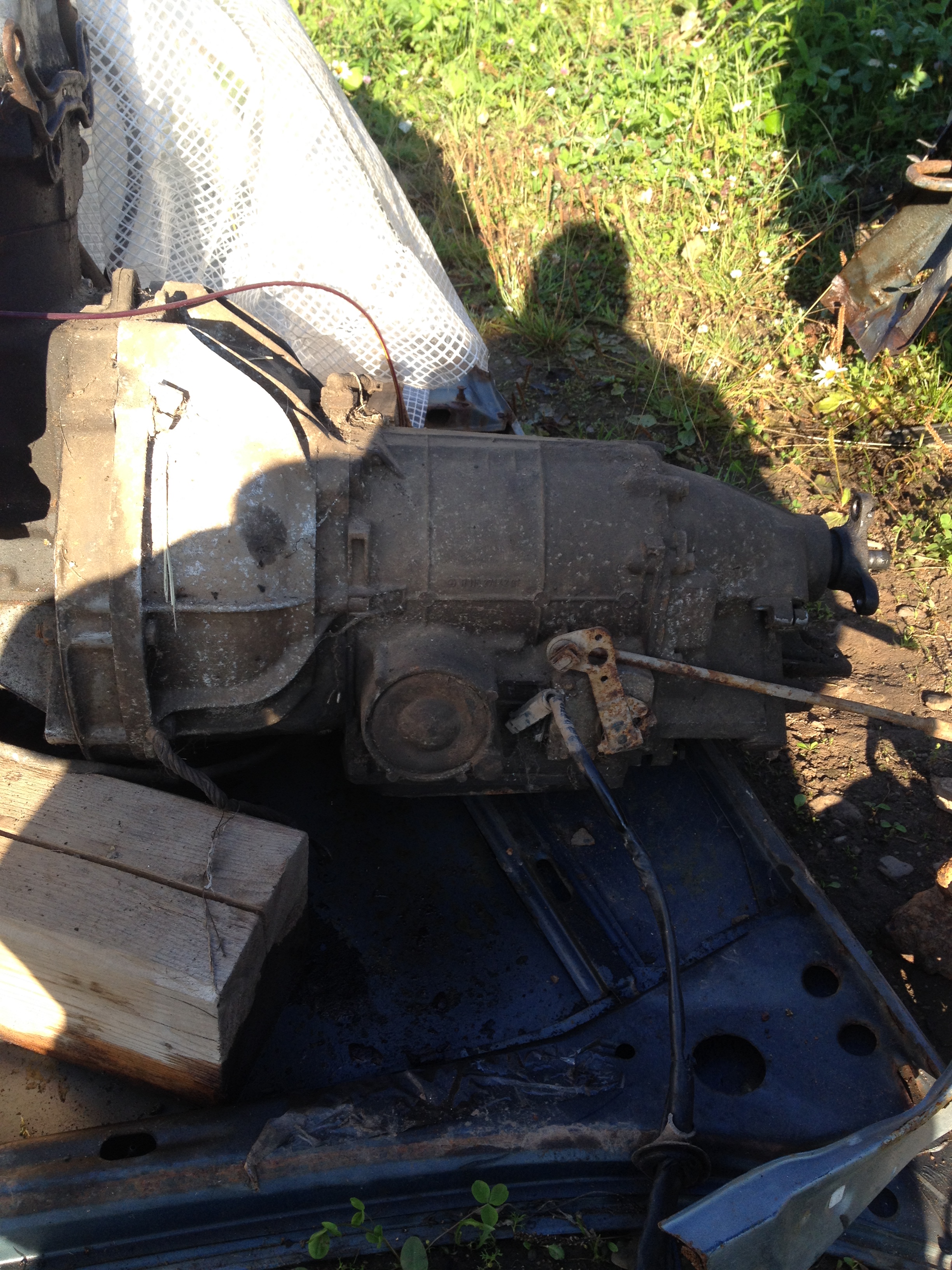

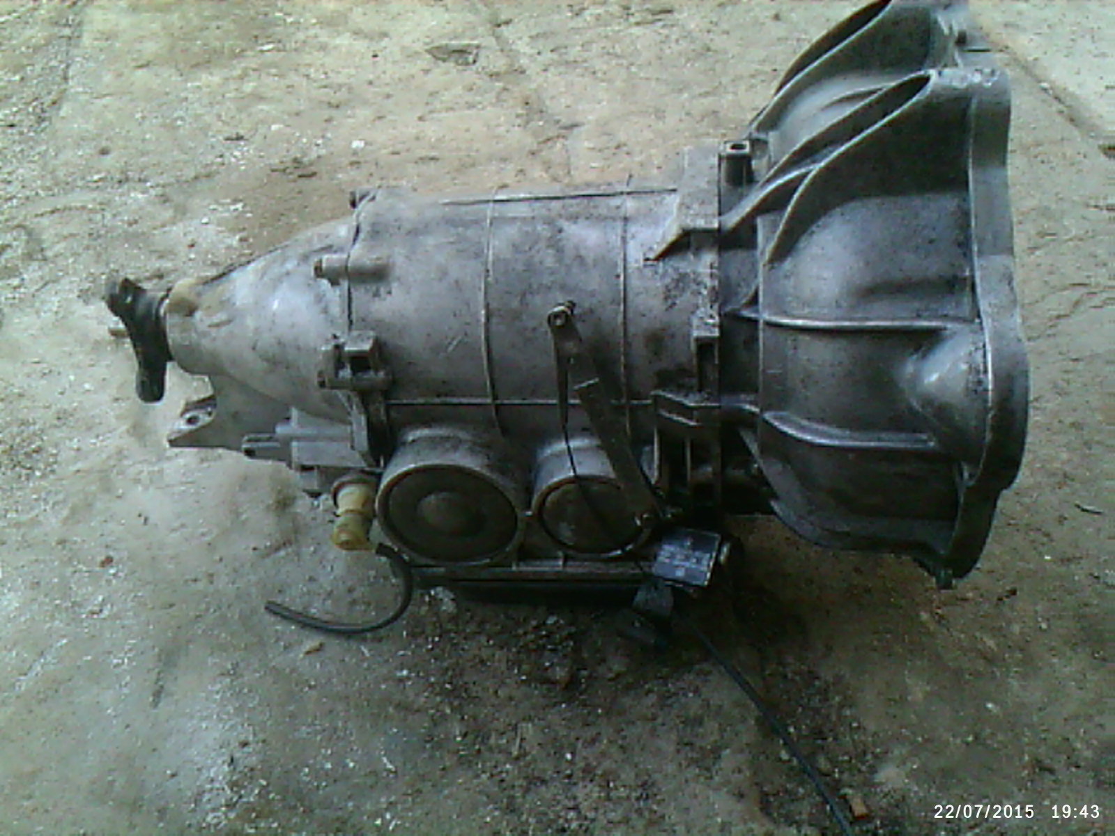

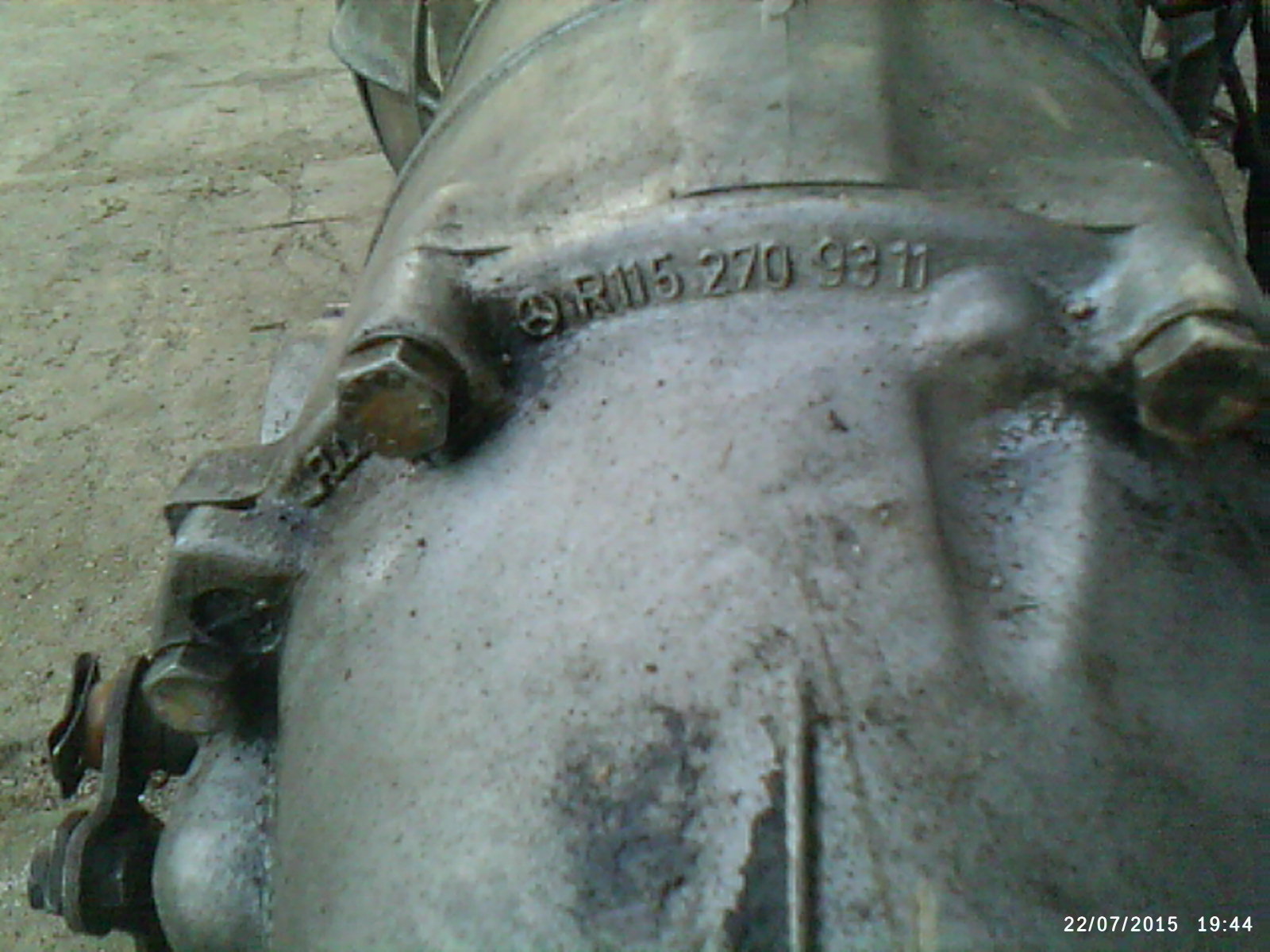

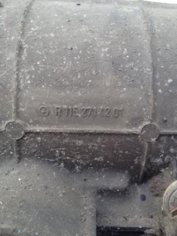

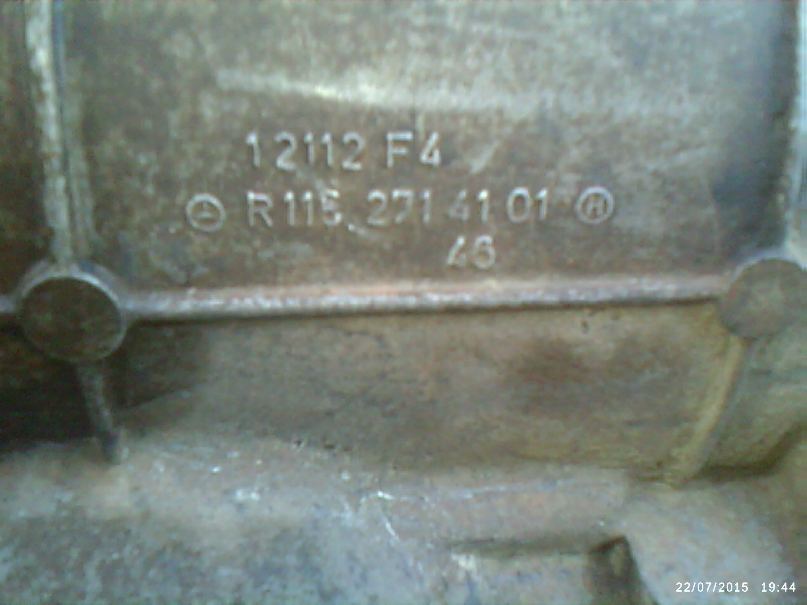

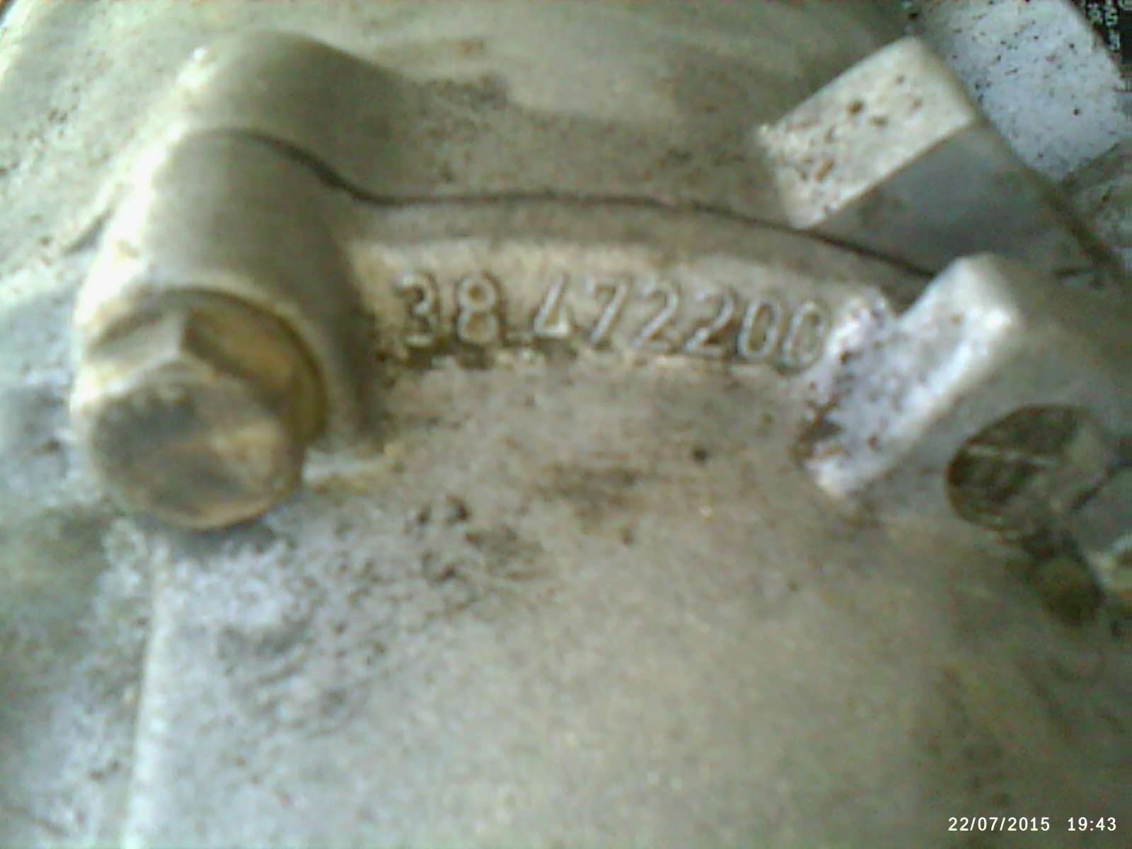

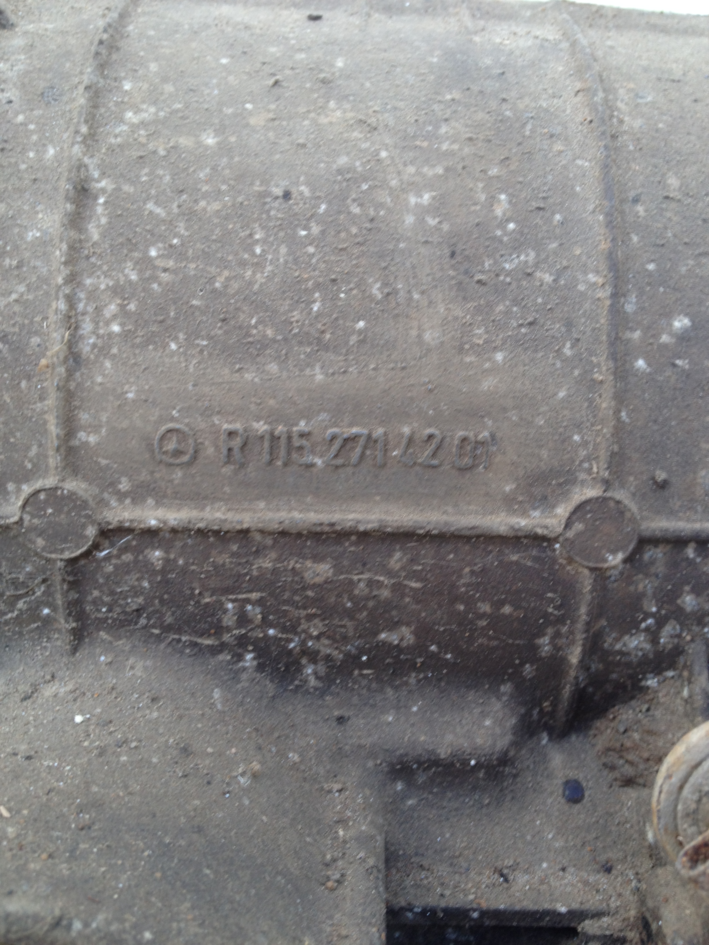

Здравствуйте уважаемые форумчане.
Имею автомобиль Соболь 4-4, но не устраивает его мотор и КПП. Раньше у меня был бус Т1 с ОМ 601- только положительные отзывы. Но в деревню на недоприводе не проехать, поэтому с ним пришлось расстаться и купить Соболь. Но меня не устраивает его силовой агрегат. Поэтому был приобретен двиг. ОМ 617 с АКПП. Движок стоял на мерсе в 126 кузове. По каталогам таких движков на эти меры не ставилось- или я просто не нашел. АКПП на этом движке стоит 722.115. На вашем форуме я нашел каталог по АКПП. Там написано, что такая коробка ставилась на бензинки, а с 617 мотором должна идти 722.118.
Вопрос- поедет ли она с дизелем?
Почему номера на боковине и задней картерине АКПП разные?
Куда подсоединяется вакуумная трубочка?
Не покинте в беде друзья. Задолбал русский бензиновый мотор своей прожорливостью и бестолковой тягой.
С уважением ко всем участникам Сергей.

Разные номера - это номера деталей.
Вакуумная трубка подключается к штуцеру на впускном коллекторе, но это для "бензина".

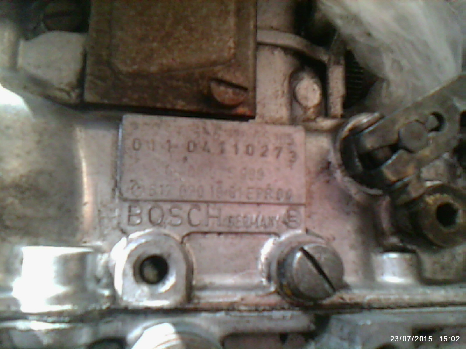

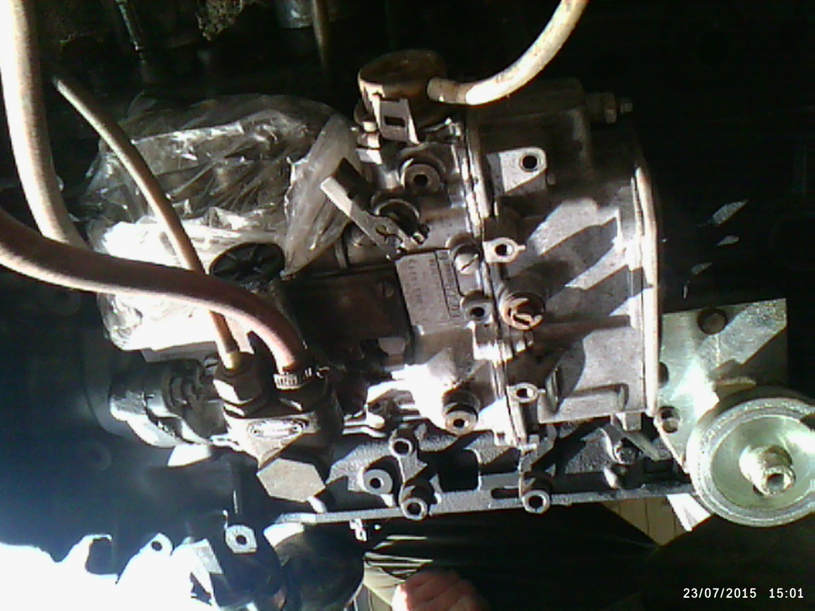

Фото мотора и топливного насоса?

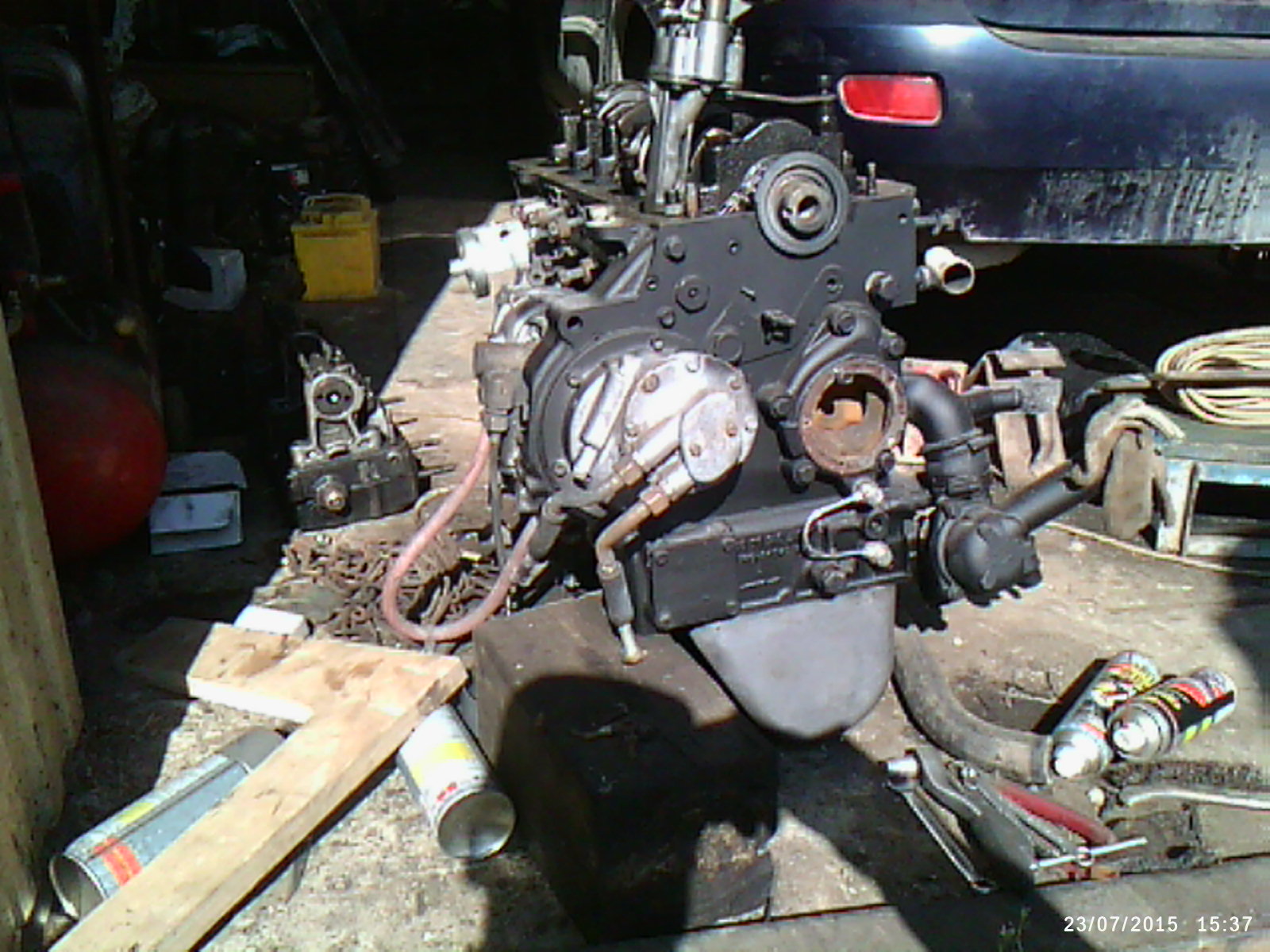

Вот фотки тнвд и мотора, правда он частично разобран и перевернут-жду сальников.

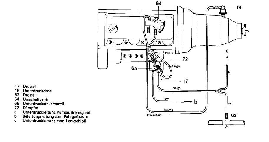

Для управления модулирующим давлением, на моделях с дизельным мотором (с 1979 г.), предусмотрена отдельная вакуумная система.
На топливном насосе - управляющий клапан (65), а на крышке головки - переключающий клапан (64). К ней и нужно подключать, но на вашем моторе я не вижу этих клапанов.

Никаких клапанов на ТНВД и клапанной крышке нет.
Буду ставить- как поедет напишу.
И если что-то будет не так с АКПП какую посоветуете к данному мотору? Просто я видел на 617-м турбодизеле, к ней вообще никаких трубок не подходит. Только трос и кикдаун.

Без вакуума придется задрать давление модулятором на коробке иначе букс будет, работать будет плохо, ищите клапана для управления коробкой.

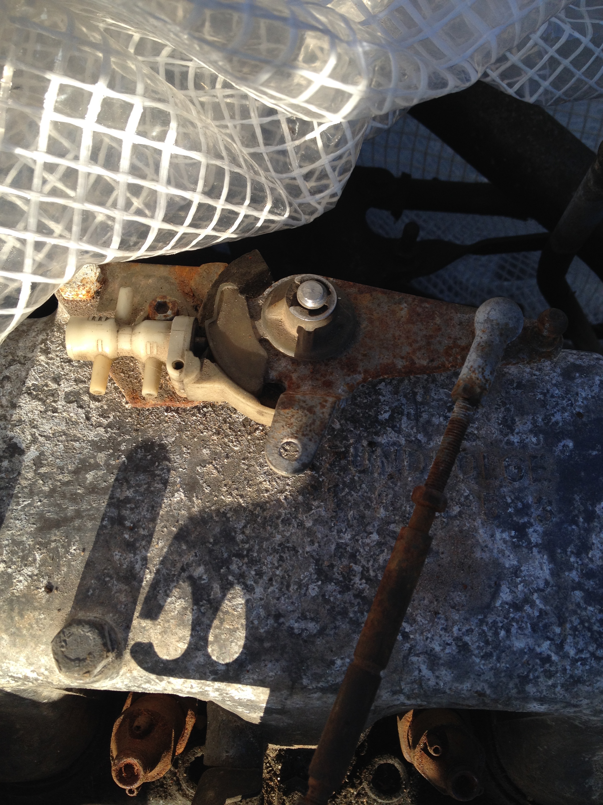

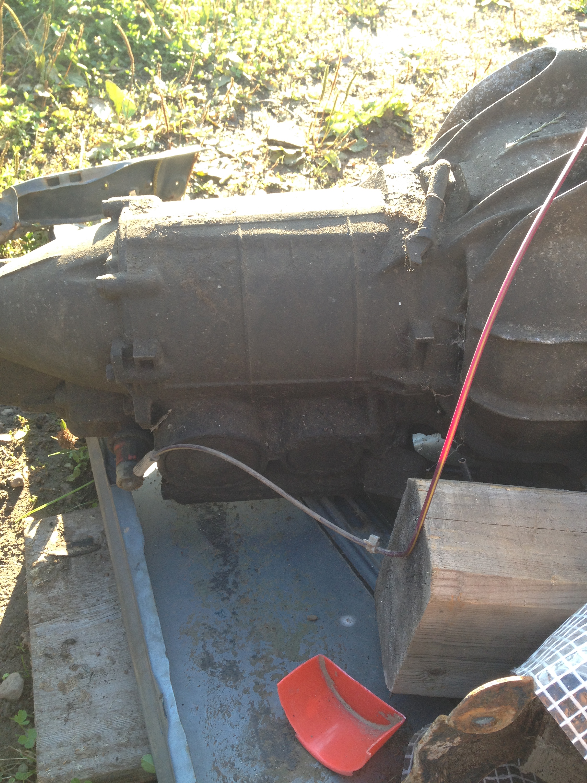

Нашел АКПП. Установлена на 123 мерсе с ОМ617. Отличия от моей одна цифра в маркировке. На коробке вообще отсутствует трос газа. На клапанной крышке стоит переключающий клапан, ТНВД снят, так что не понятно было там что-нибудь или нет.Может быть 722.115 все-таки устанавливались с дизелями, или опять колхоз?

С чего ты взял, что это 722.115? Номер выбит на торце сразу над поддоном с пассажирской стороны.
Велик colnago  :wub:
#19 ОФФЛАЙН   Сергей Е
Сергей Е
  • Cообщений: 85
  • Город:Мирный
    Соболь 4-4 с OM 603.960 АКПП
Отправлено 10 August 2015 - 22:15
Все верно. Номер совершенно другой.
1232700101 722.112 02 142505
Спасибо.
