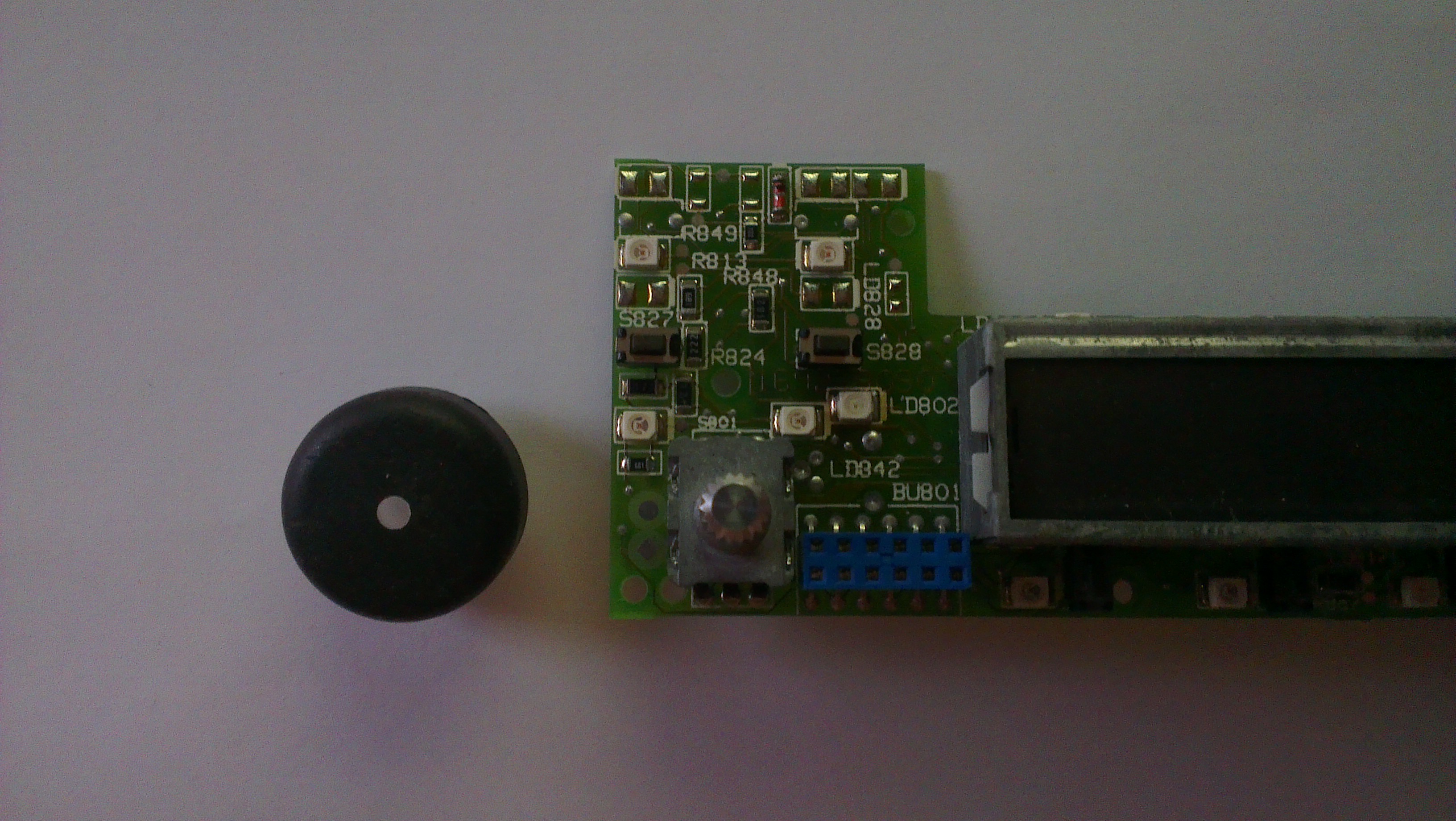

Ребят, где можно купить валкодер на Becker 1650? глючить сильно регулятор громкость...
Если шуршит, то отпаять, аккуратно разобрать и дорожку приборным маслом. Шуршание пропадет. Не один регулятор на разной технике откачал.
Промыть спиртом ??
Не как бы не шуршит, громкость может резко увеличить, то пропадает..

Можно разобрать не выпаивая из платы. С двух сторон тонкой отверткой сведи усики, которые держат крышку с валом, аккуратно поддень крышку отверткой и сними её. В крышке увидишь ротор с металлическими контактами в виде шестерёнки, а в корпусе 4 контакта-усика. Аккуратно почисти все контакты стирательным ластиком и протри спиртом, затем подогни контакты-усики в корпусе чуть-чуть вверх для лучшего прижима к ротору. Собери в обратном порядке.
Спасибо, попробую, мне кажется все временно..
Не один год пахает после такой чистки
