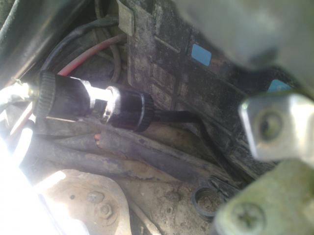

Всем Привет! Нужна помощь. Что это за провода и куда они идут,в одном проводе есть колодка в другом типо штекера?

фишка идет от реле к насосу(ам)

И так я на фишку проводом подаю питание + от аккума тогда могу завестись,если провод убираю тогда машина глохнет,куда капать?а насос должен постоянно работать без перерыва?и в колодке 30 сколько должно выдавать вольт при питании или вкл зажигании?я хотел через мультиметр проверить колодку на вольтаж он мне показывает 00.02 или 03,то есть я не могу накачать бенза ключом зажигания((

Все провода на все фишки, маркируемые "30", разводятся напрямую от + клеммы АКБ. Как правило, толстыми проводами красного цвета.

Сергей Здравствуй! А куда идёт фишка которая с колодкой?а не штекер который вставляется в колодку надеюсь ты меня понимаешь

Мама этой фишки идет на разъем реле бензонасоса проводом черного цвета с белыми и красными метками. На ножку 7, которая маркируется "87".
А папа, естественно, на сам бензонасос(ы).

а как узнать почему туда не поступает питание,что можно сделать?и насос должен непрерывно качать на холостых так же и на скорости???

Куда питание не поступает? На бензонасос или на реле бензонасоса?
При работа мотора хоть на хх, хоть на норм оборотах на б/н должно идти питание. Как мотор заглохнет, перестанут приходить импульсы тахо и реле бензонесоса через несколько секунд обесточит питание б/н (отсечка).

На насос не поступает и на разьём реле,я подаю питание проводом напрямую через акум на папу как ты вырозился тогда насос работает
+ на колодку реле б/н на 8 ногу подается с клеммной колодки, расположенной на чашке правого амортизатора. Снимаешь АКБ и осматриваешь - там на клеммнике сборка плюсов от АКБ, генератора и отходят несколько проводов толстых красных на все потребители авто. Может там что-то открутилось, отгнило, окислилось?
Ну а папами у электриков называют все штыри, мамами - все гнезда, понятно почему.

Проблема не много решилась,когда шевелю пучок проводов+ которые прикручиваются на плостмаске к кузову тогда питание идёт на насос,как можно через мультиметр проверить какой провод пи..дит и что с ним случилось?

ну а что там решать ...там скорее всего с реле проблема ...проверить просто место него вставить перемычку 30-87 ..если не заработает то скорее всего в колодке куда оно вставляется провод сгнил
а дальше сам поймешь что паять реле или его контакты
