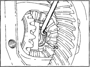

Хвостовик привода проходит сальник, корпус дифференциала и на конце он шлицами проходит на сквозь шестерню полуоси и фиксируется разрезным стопорным кольцом (на рисунке 30). На нем есть ушко с отверстием, за которое его нужно выдергивать.
С кольцами нужно обращаться аккуратно. Подозрительные назад не ставьте. По мерсу они одноразовые, предписывают тупо менять на новые. Понятно что у нас никто этого не делает. Но у меня кольцо слитело на ходу, попало под шестерни и сломало зуб основной пары. Редуктор ушел в металолом. Хорошо что не заклинил на ходу.
Со стороны гранаты на хвостовике стоят регулировочные шайбы компенсирующие продольный люфт. На разных приводах может быть разное количество шайб разной толщины. Обратите внимание.
