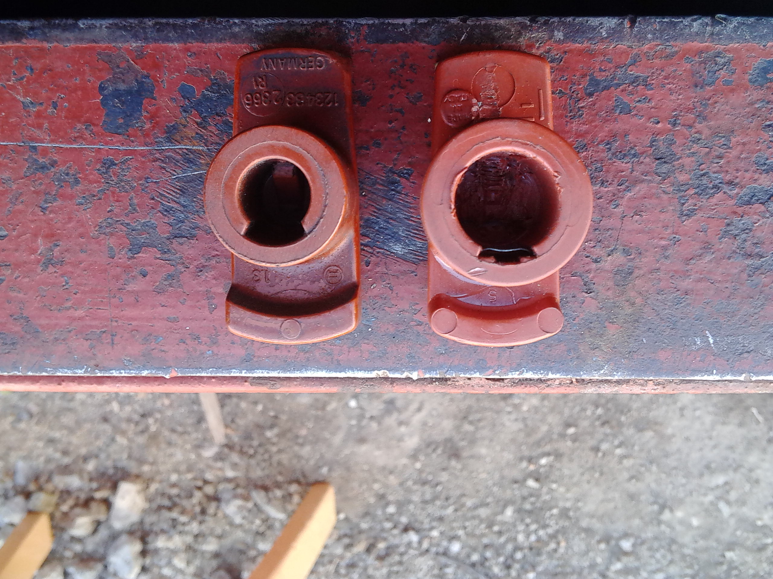

Всем привет. Вот какая штука, решил заменить бегунок перед пуском движка с капиталки. Много поменял деталей и бегунок тоже... Но пришёл другой. Отверстие в ноге бегунка(нового) больше по диаметру старого. Подскажите номер бегунка с обычным диаметром. Или как выбрать правильно. IMG_20150726_163609.jpg По номеру старого ничего не бьётся.

Mercedes A000 158 39 31
Beru 0300900134
Bremi 7001
Bosch 1 234 332 366

Параметры
Базовый номер9.05082e+008
Диаметр крепления, мм10.2 :arrow: это диаметр внутри ноги :?: У меня тоже 10мм

а определить какой куда - вообще запросто:
под толстую ногу под трамблёр с датчиком Холла, под тонкую без оного...
