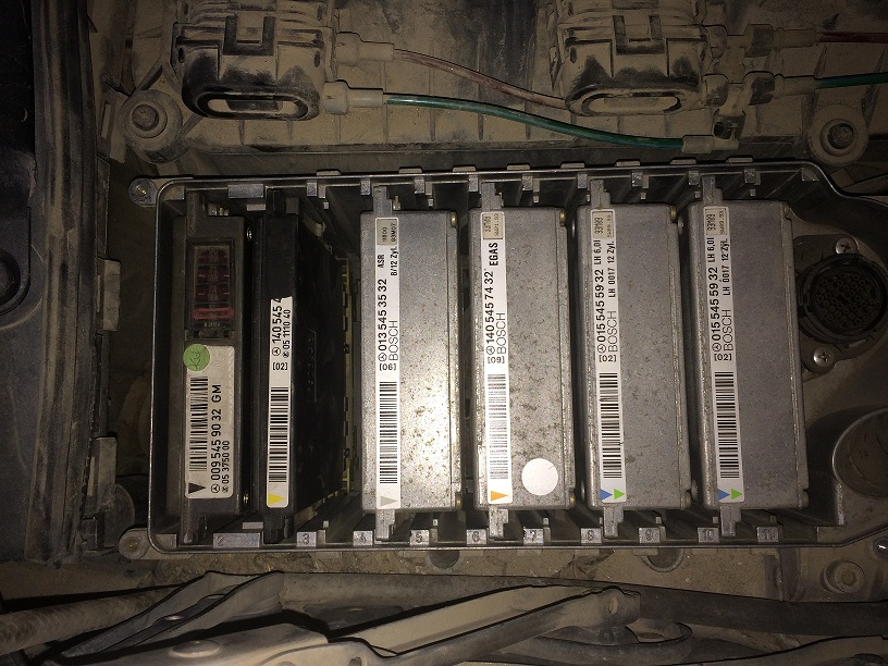

изза температурных датчиков может быть такое???? а изза мозгов?? какая коробочка отвечает за правую сторону? модуль e-gas менял, ASR не ушел... фото прилагаю
Да, бывает, что блок управления приобретает термозависимость. Тогда ему место на помойке - замена. Проверить очень просто. Прогрели, проявилась неисправность, блок быстро сдёргиваем и в холодильник. Остыл, ставим на место и заводим, проверяем, прогреваем. Так несколько раз. Можно блок как-то остудить на месте, вынести подальше из горячего места. Если неисправность проявится позже, чем до этого - лишнее подтверждение.

поменял компы местами, не помогло, как правая сторона отключалась, так и сейчас...на заведенную- прогазовка- схватывает почти в конце, на газ почти не реагирует, левая сторона воздух сосет, правая 0!!! как будто заслонка не открывается.. на температуру она может реагировать???... заслонка... и на холодном , когда еще не тупит, отсечка на 4500 оборотах..
кто нить может мне помочь???
