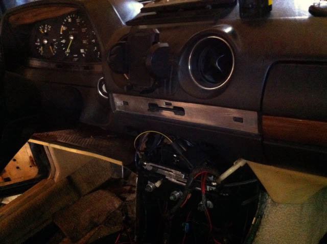

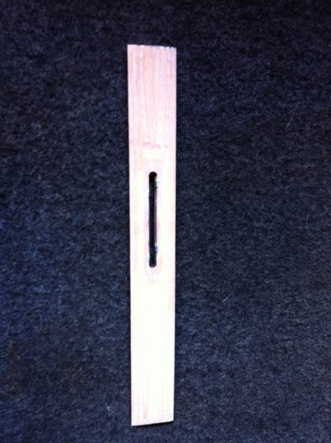

Деревяшка отклеилась с одного края. Хочу приклеить на место. Железку закрепил повернув крепление изнутри. Теперь она жестко зафиксирована. Затем поверхность зашкурил и обезжирил растворителем. Деревяшка от времени немного выгнулась, удалил старый клей, зашкурил и так же обезжирил. Теперь хочу приклеить и поджать в таком положении. Как я понимаю клей не всякий подойдет, т.к. клеить придется 2 материала с разной степенью расширения - дерево и метал. Соответственно клей должен так же расширяться при нагреве или охлаждении. Кто каким клеем клеил?
Не хочется клеить моментом.

Она изначально приклеена материалом похожим на двухсторонний скотч. Им же и клеил - фирменным 3М.

дерево ПВА хорошо клеить, почти к чему угодно, правда пва в дерево хорошо впитывается.

Я на 123 клеил простым 88 клеем, прилипло хорошо, 2 год проездил так и продал машину, ничего не отклеилось

Скотч отличная идея, но как хорошо это все будет держаться?

У меня держится лет 10, но еще раз подчеркиваю , скотч 3М. Сколько будет держаться китайский ноунейм не знаю. Еще в 123 , аналогичным материалом приклеен стеклянный элемент к пластмассовой подложке, боковых зеркал заднего вида.

Попробую именно 3М. Смущает только то, что деревяшка не ровная, а от времени выгнулась немного. Т.е. Боюсь что края от этого отклеятся.

У меня та же проблема была с кривой деревяшкой . Решил её просто - малость нагрел паром чайниковым изнанку и зафиксировал на ровной поверхности .
PS .А вот скотча хватило только на полгода .Теперь думаю на эбоксидку эту доску посадить ...
