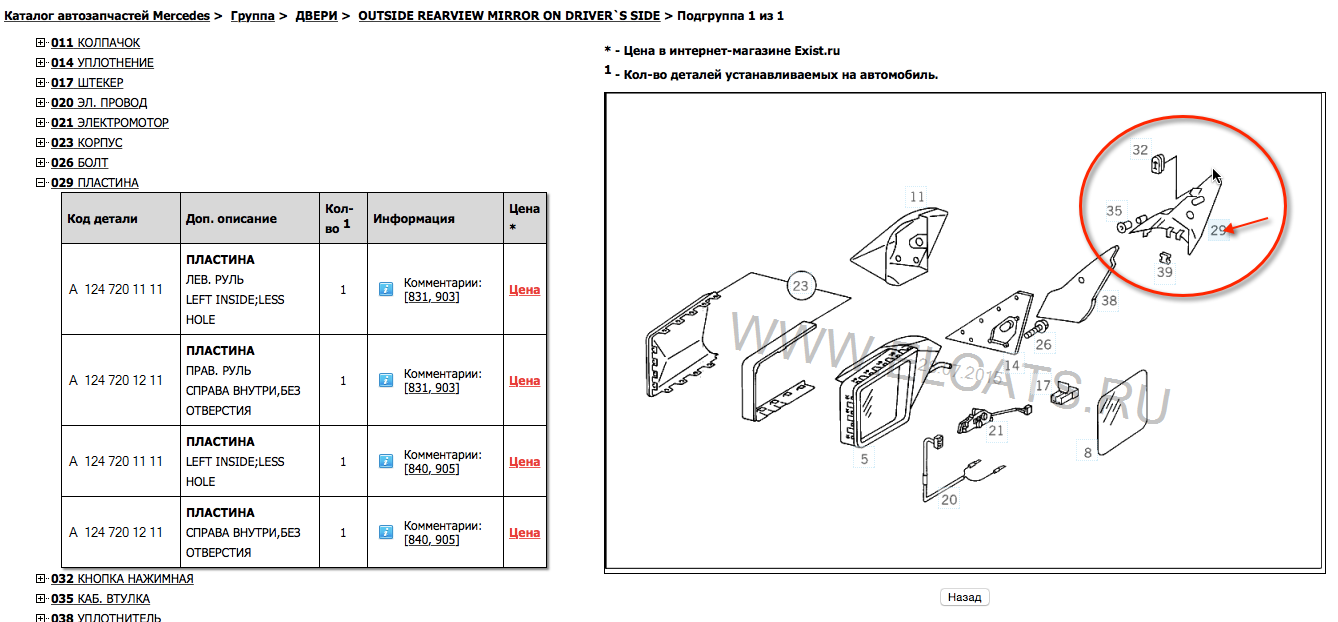

Я полагаю, что почти у всех 15-25 летних Мерсов, крепления у данного уголка сломаны. На Екзисте такая деталь уже не продается. А найти целый уголок своего цвета - почти не реально. Как вы решали эту проблему? Как можно закрепить его чтоб стоял как родной, а не болтался...?
И еще, реально ли, если найдется целый уголок с другим цветом - снять/отклеить этот кожзам и переклеить его на другой? Есть у кого такой опыт?

в экзисте не знаю, но ваще продается, просто дороговато 2тыщи, и контрастно отличается на общм фоне, двери и торпедла вглдят старымми
На ебее пожалуйста, есть. Но цена с доставкой до рф будет долл 50.

На емэксе 1500 р., под заказ.
