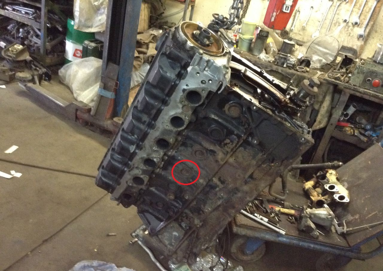

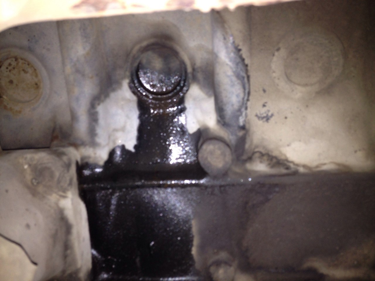

Всем привет.
Буду вам благодарен за помощь.
Двигатель m103.940 2.6
Сбоку двигателя течет жидкость ( масло\тосол?)
Что это за отверстия?
Стоит ли волноватся :confused:

Тосол течёт,это заглушки рубашки охлаждения

Заглушка сгнила . Меняй .

+ и при том все сразу

Подскажите пожалуйста её номерок
А где их взять?
Продаются еще такие ?
Как влияет это на мотор? ( кроме потери жидкости)

А где их взять?
вытащи ее и сходи в магазин автозапчастей,подбери по размеру
просто в один момент уйдет весь тосол и все
