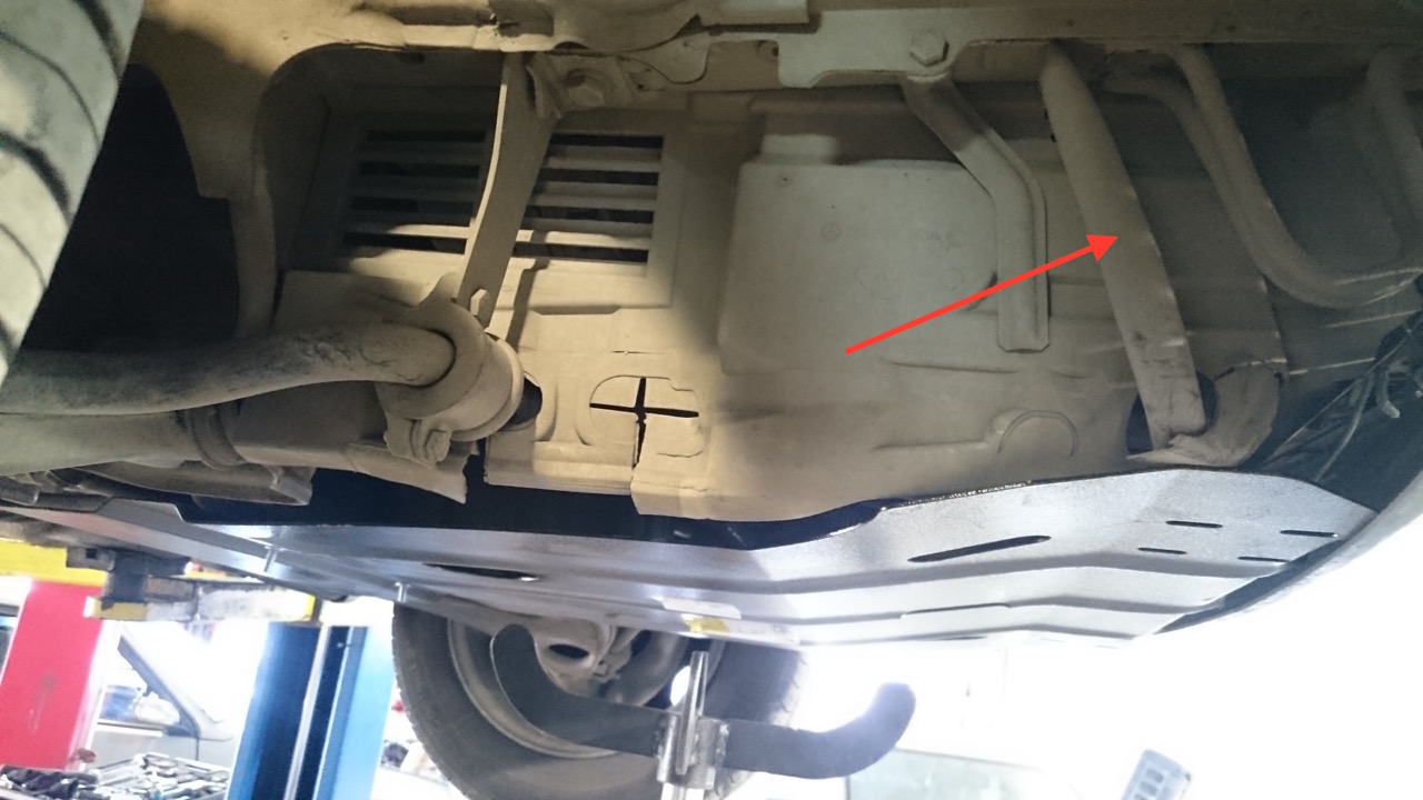

Подыскивал себе защиту картера на 124. Увидел на сайте Матадора защиту с арт. 01202. Но у них в примечании написано что для двигателя 4,2. У меня же 2,2. А в чем разница при креплении защиты - не пойму, отверстия же одни и теже вроде. Позвонил в их тех.отдел, там предположили, что может детали выхлопной системы или еще чего могут по другому выпирать снизу из-за разного объема двигателя...
Подскажите, есть ли реально отличие подкартерного пространства для установки защиты?

Отличия за мотором в районе начала коробки.

Т.е. действительно защита для 4,2 не подойдет для 2,2?

Судя по фото встанет без вопросов.

Народ, стесняюсь спросить... :blush: А что это за поперечная тяга? Какова ее роль и нагрузка?
Можно ли к ней прикрепить переднюю часть защиты картера?

Это усилитель кронштейнов радиатора.
Лучше к нему не крепить так как довольно слабый.
