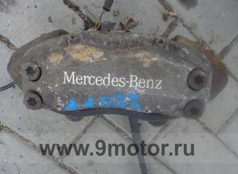

кто нибудь ставил суппорта от 220 на 124 кузов? может кто видел отчеты в интернете?
Привет!
у меня комплект такой тоже куплен лежит ждет своего времени.
под диски 335мм,толщину не мерял,32 или 36.
там скорее всего нужен будет переходник,так как разное расстояние у супорта.
вот типа такого
http://s51.radikal.r...a1aba905b9a.jpg
но все придется подгонять в ручную.
вот здесь пример как на опель вешают бремо машинки.
http://www.opel-club...g-turbo/page-18
124 e320 m104.992

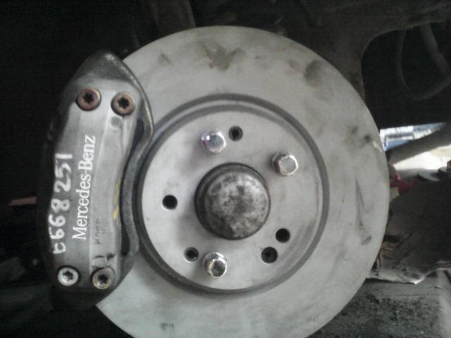

я себе на 124 вот такие поставил !! это от 211 под 316 торм. диски , стоят проставки между скобой суппорта и поворотной сошкой , сами тормозные диски от 124 Е500 немного уменьшены в диаметре с 320 до 316
если ставить суппорта от 220 то можно попробовать собрать вот с такими торм. дисками А1294212312 исходя из параметров суппорта и торм. диска все должно собраться с минимальным колхозом )))
