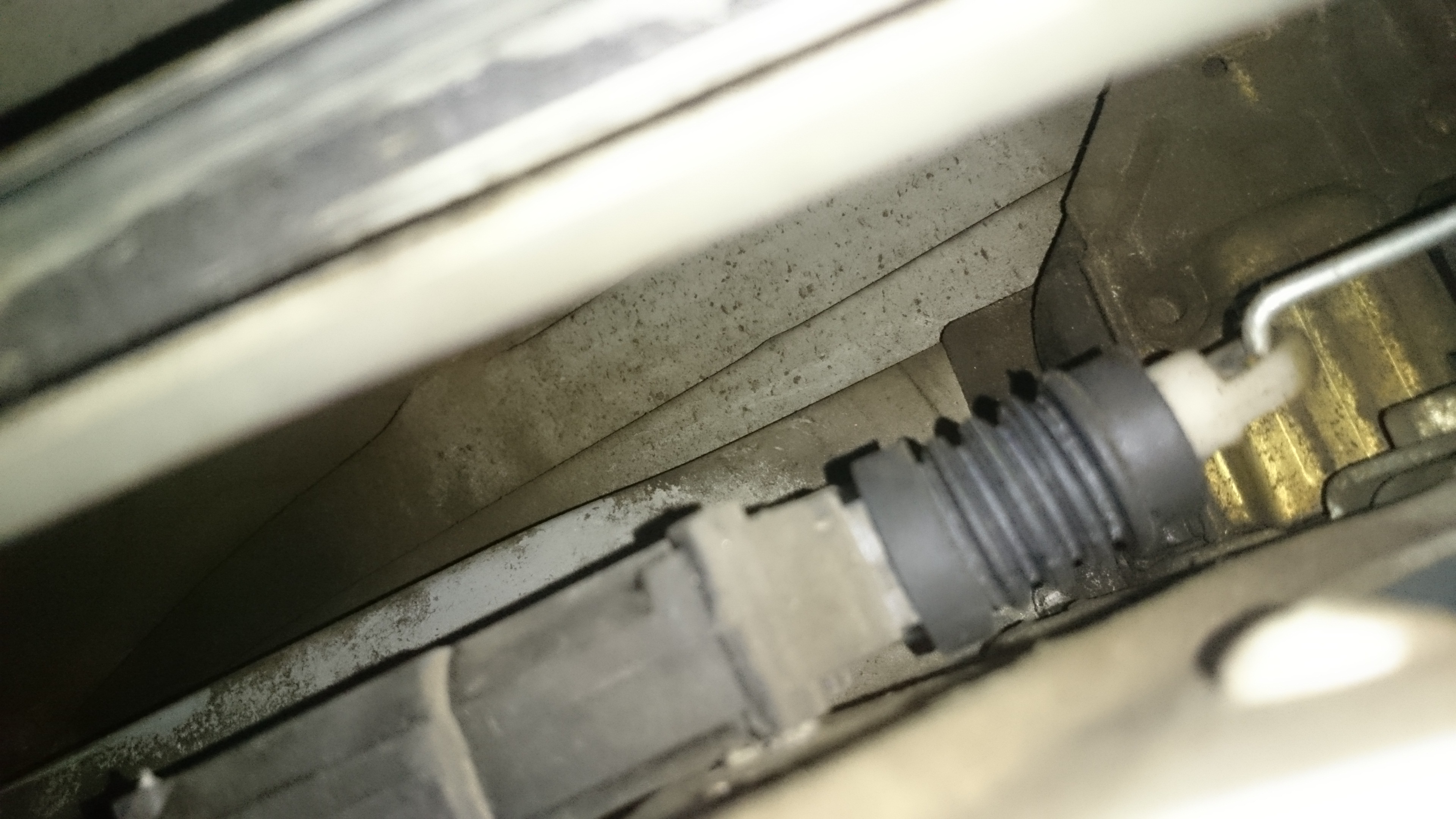

Такой вопрос :
Купил машину с заколхоженной сигнализацией. Были одни сопли и скрутки. Все убрал и хотел восстановить штатную вакуумную функцию запирания дверей , но когда разобрал двери увидел колхозные механизмы и получается, что вакуумные трубки подсоединить некуда.
Вопрос: как сделать, чтобы закрывались двери централизованно? Может купить новую сигнализацию и подсоединить ее к замкам?
Спасибо
W124, на всякий случай

купить на разборке всю систему ц.з. с вакуумными замками

Самый простой способ купить самую простую сигналку ведь привода электро в дверях уже есть и подключить.
Но правильнее востановить так как должно быть

По хорошему восстановить вакуум, но с электро проблем меньше, они никогда не засопливят, не порвется мембрана, и не замерзнут зимой. выбор за тобой =)))

Ну видимо пока остановлюсь на варианте с дешевой сигнализацией колхозной, а то машину не оставить ни где пока)
