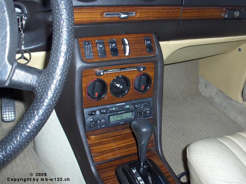

1. Хочется последнего рестайла. У кого есть фото разных вариантов центральной консоли?
2. Какую кондейную печку искать или достаточно найти корпус испарителя? Если да, то корпуса отопителя все одинаковые(по рестайлам) или всю кондейную печку лучше искать под последний рестайл??

http://s017.radikal....a4118fa8a1f.jpg http://s019.radikal....c37d28d06f2.jpg печки одинаковые до и после рестайл. На фото до и после мойки у Sheremet'a. Панели https://h-a.d-cd.net/5ddfg8s-960.jpg Дорестайл. http://www.mb-w123.c.../Mittelkons.JPG Рестайл. Соответственно , есть еще два варианта панелей климат контроля. Нужно искать кондейную печку.
Небольшое дополнение.
Салонная часть кондея представляет собой две основные части. Это корпус печки и корпус испарителя. Для дорестайлового кондея (управление крутилкой) печка похожа на обыкновенную, но своя. На дорестайловом корпусе кондейной печки стоят дополнительные заслонки и вакуумная система управления этими заслонками.
Т.к. топик стартер желает рестайл, то достаточно найти корпус испарителя, причём не важно рестайловый он будет или нет. Корпус испарителя из дорестайла в рестайл переделывается в течении пяти минут. Печка же останется родная.
