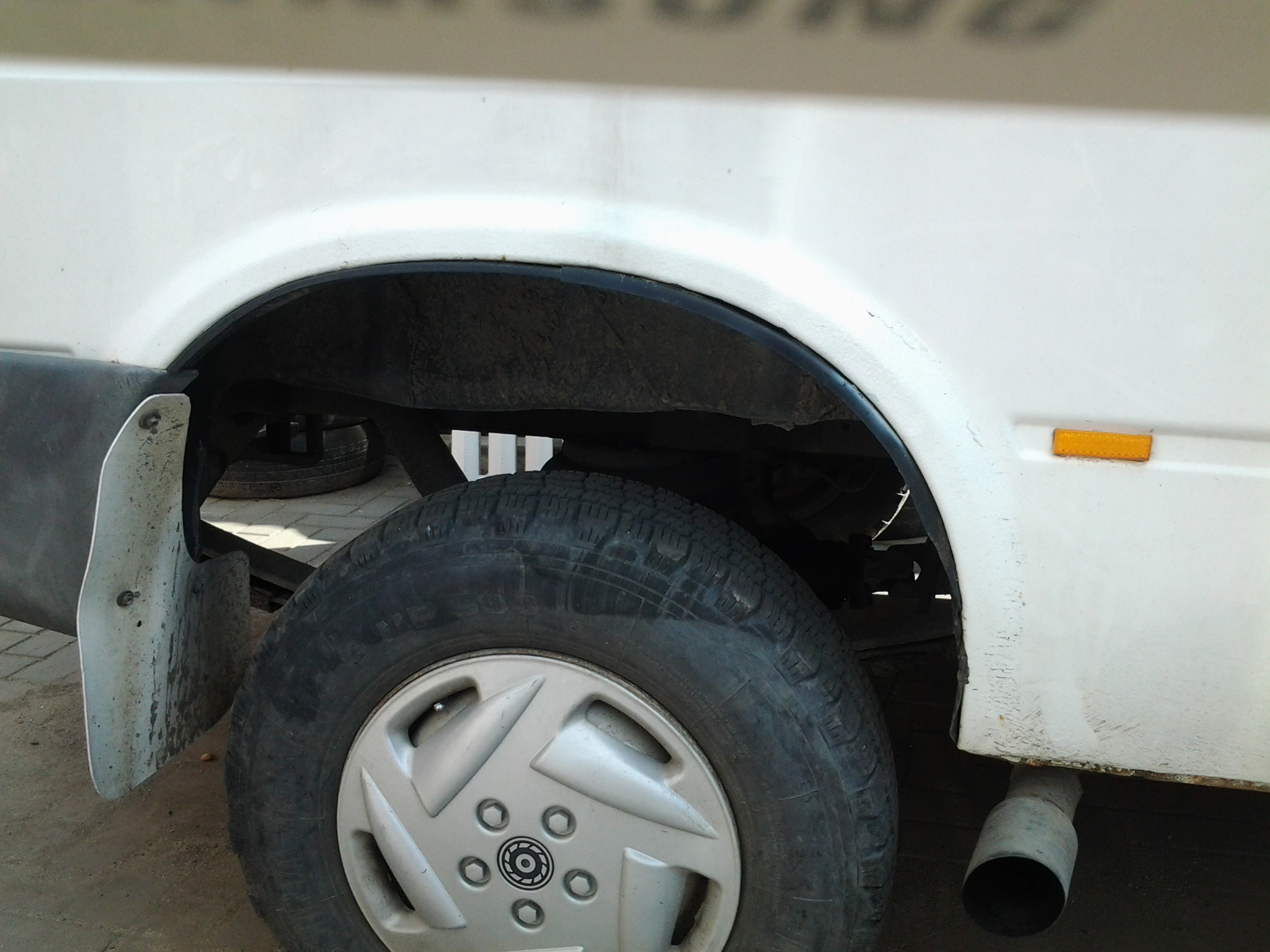

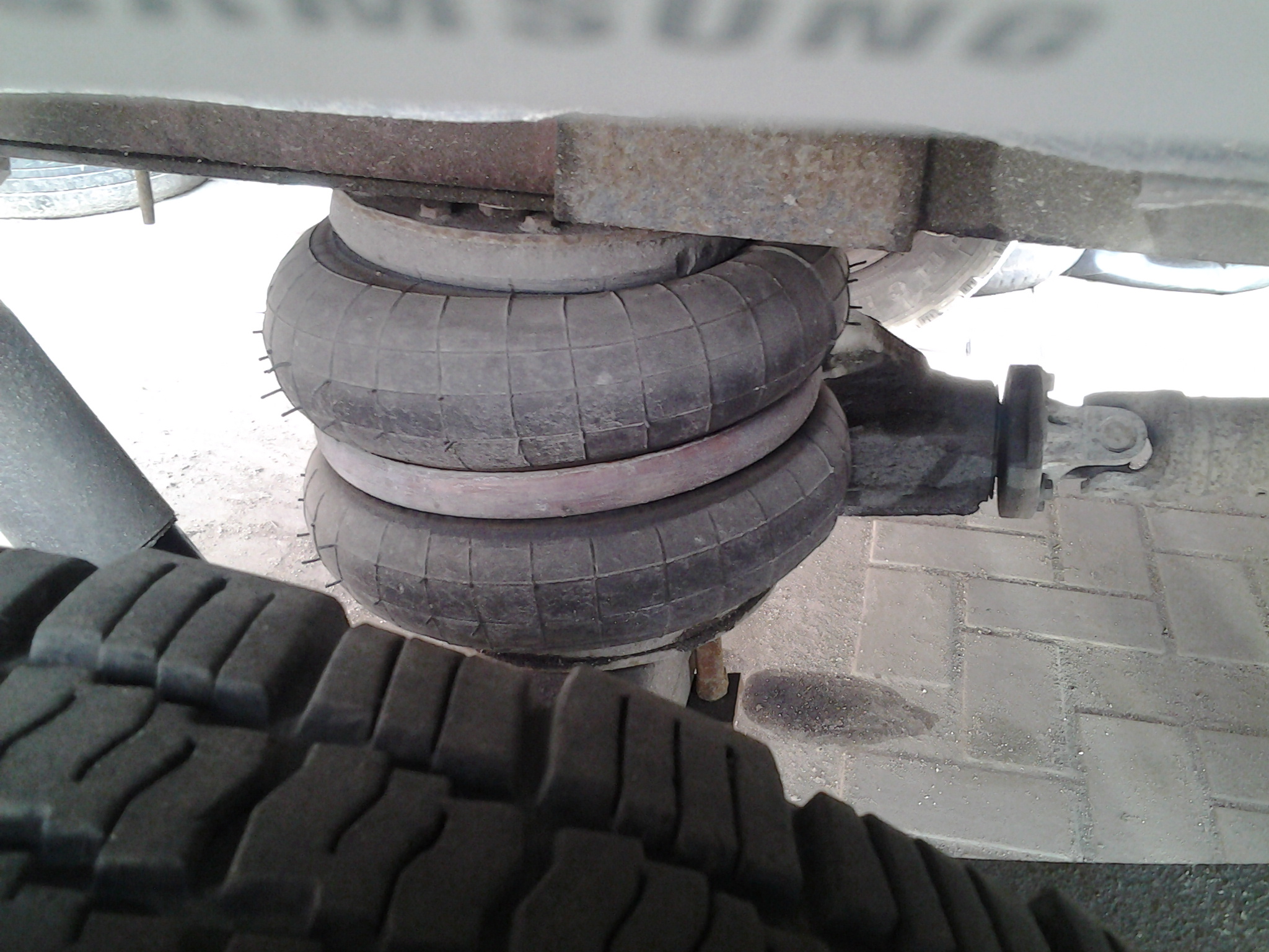

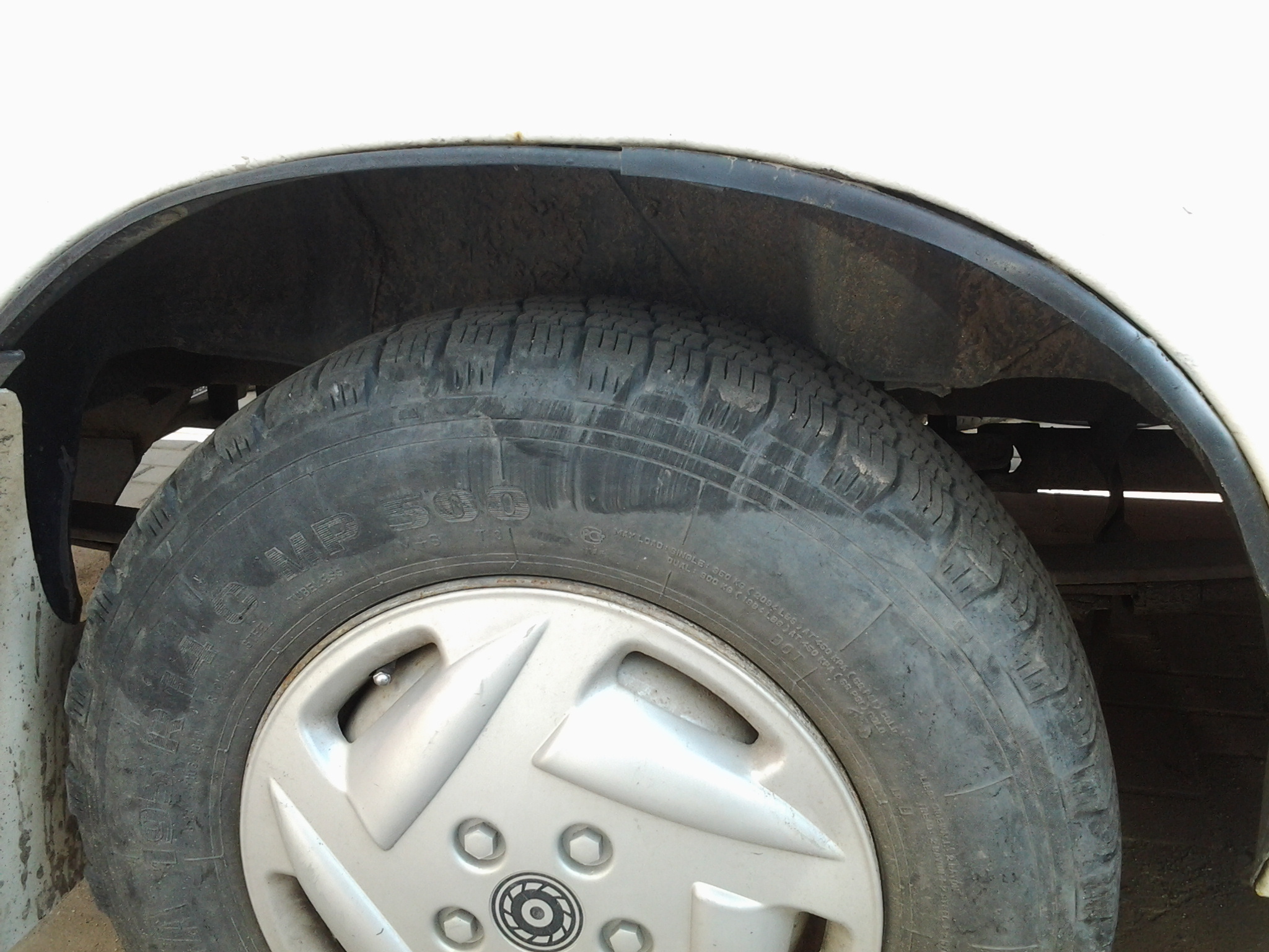

Чет мне каца их песком об пружину протрет. Раз такую штуку на жиге у одного строителя видел но не додумался спросить сколько они у него ходят. У меня на Форд транзит на заднем мосту стоят пневмо балоны но и ресоры коренной и подкоренной листы остались, остальные выкинули. Балоны от Лиаз 577 достались новыми со склада патп , так как не кому не надо :biggrin: накатал с ними тысячь 30. Я добивался не грузоподъемности а плавности хода, а то на ресорах он был жосткий как кол а это пассажир всетаки а забыл после подух под замену пошли и штатные амо не справлялись с раскачькой, заменил на амо газ 53. Если вы хотите на Шевроле замутить то подухи надо на мост опирать как на Уазках делают.

отлично получилось.

Спасибо. Там где балоны упираются на кузов с уголка 70 зделан подрамник который крепится к штатным отверстием на лонжероне, если интересно могу еще фото подрамника зделать
