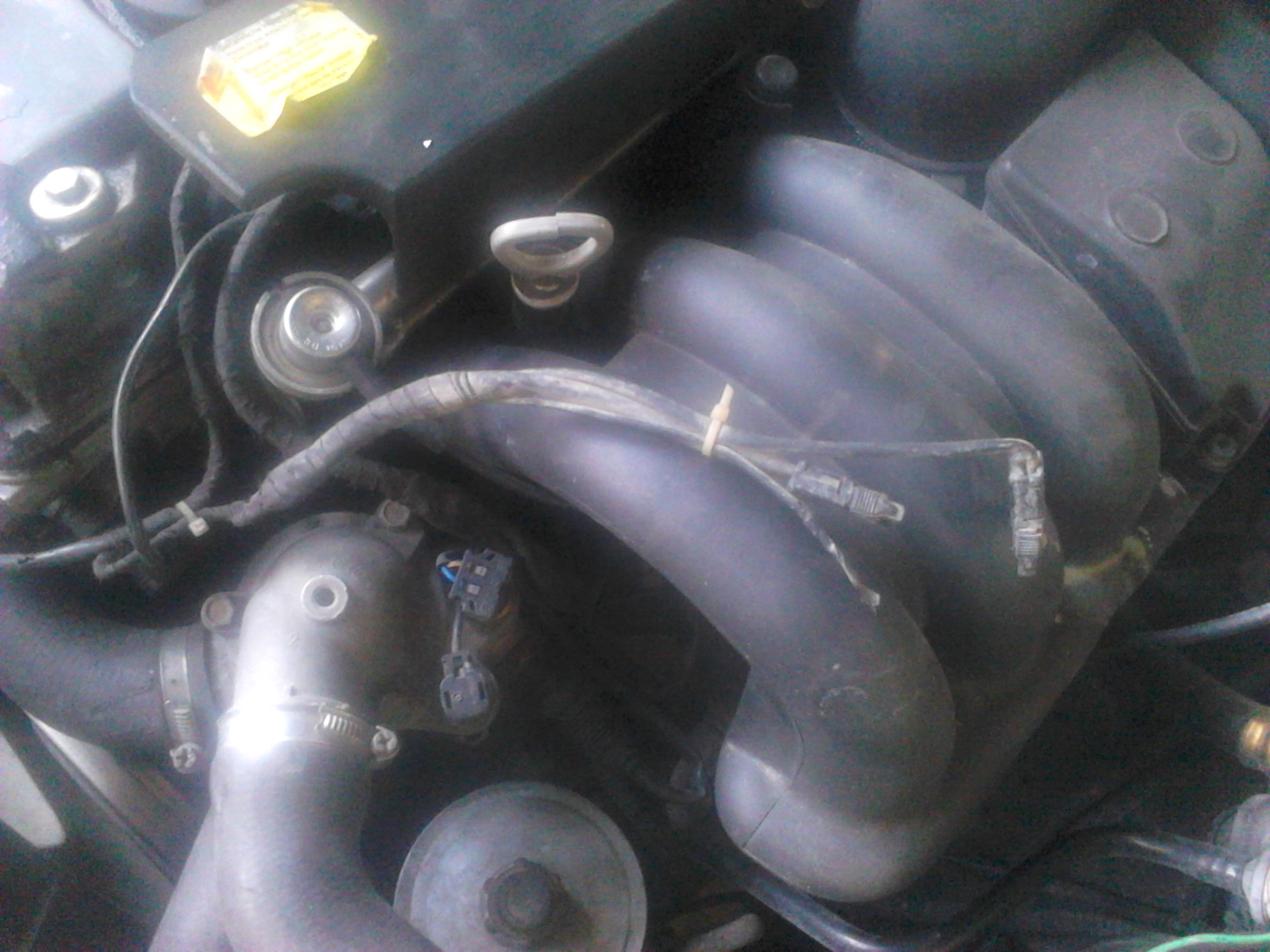

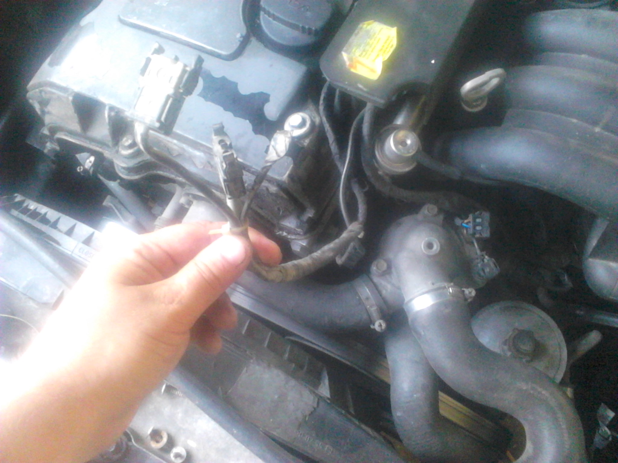

Собственно машина досталась с жутким колхозом теперь привожу в порядок, обнаружил на моторе две фишки не подключенных и одна клема под болт. Подскажите на что это идет и куда подключать,фото прилагаю

Сильно похоже на подключение реле и компрессора продува катов. Многие эту приблуду ампутируют.
А еще глянь - подключен-ли соленоид распредвала.
Там уже ампутировано... обрезать и забыть...
а страшного ничего нет в этом?
Ничего страшного нет. Есть комплектация с продувом катов, есть без. У тебя сейчас без.
да, похоже. если так, то завернутый контактик под винт - это просто земля, он должен привинчиваться к переднему уху для лебедки, ну соответсвенно к любому болту. странно что его заизолировали зачемто
