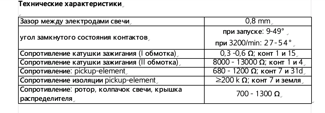

Если нет с центрального катуху можно проверить, вот параметрыScreenshot_2015_02_12_11_30_04_1.png потом проверить дпкв сопротивление должно быть примерно 800 - 1000 ом ну или около одного килоома, предохранитель на реле перегрузки глянуть, бывает конечно что и коммутатор накрывается но это очень редко, катуху можно восмерочную подоткнуть если родная накрылась.
Спасибо,завтра прозвоним!
